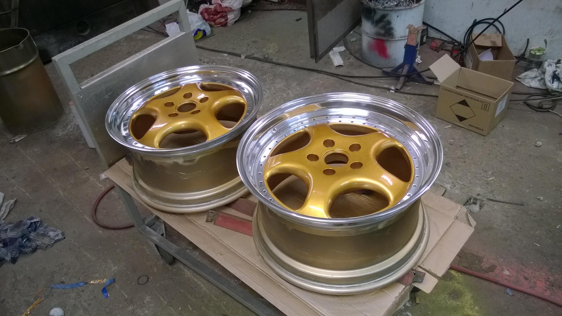

        • Kunnostelin Rh:n vanteet.

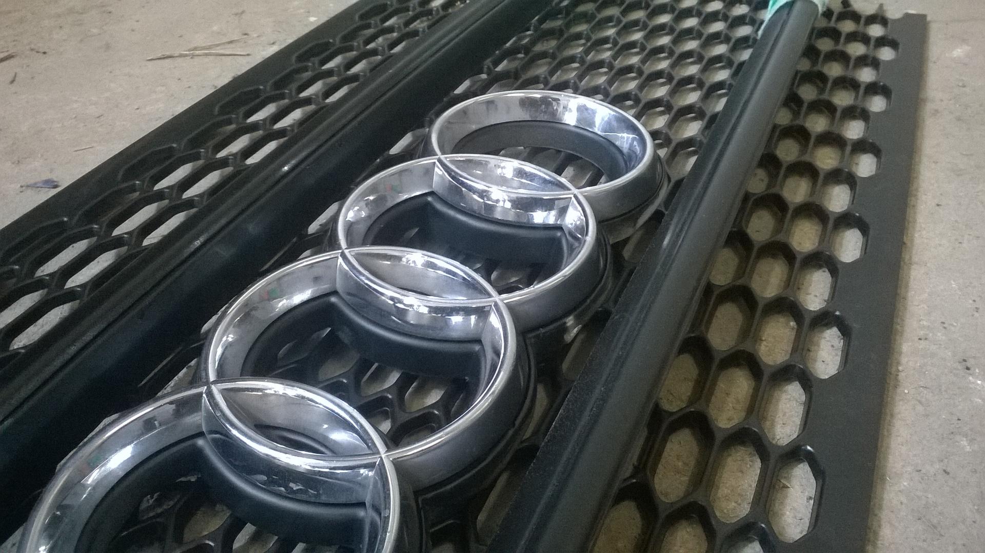

                                      • Cabrioon uutta maskia. Saas nähä miten käy noukkaan...
