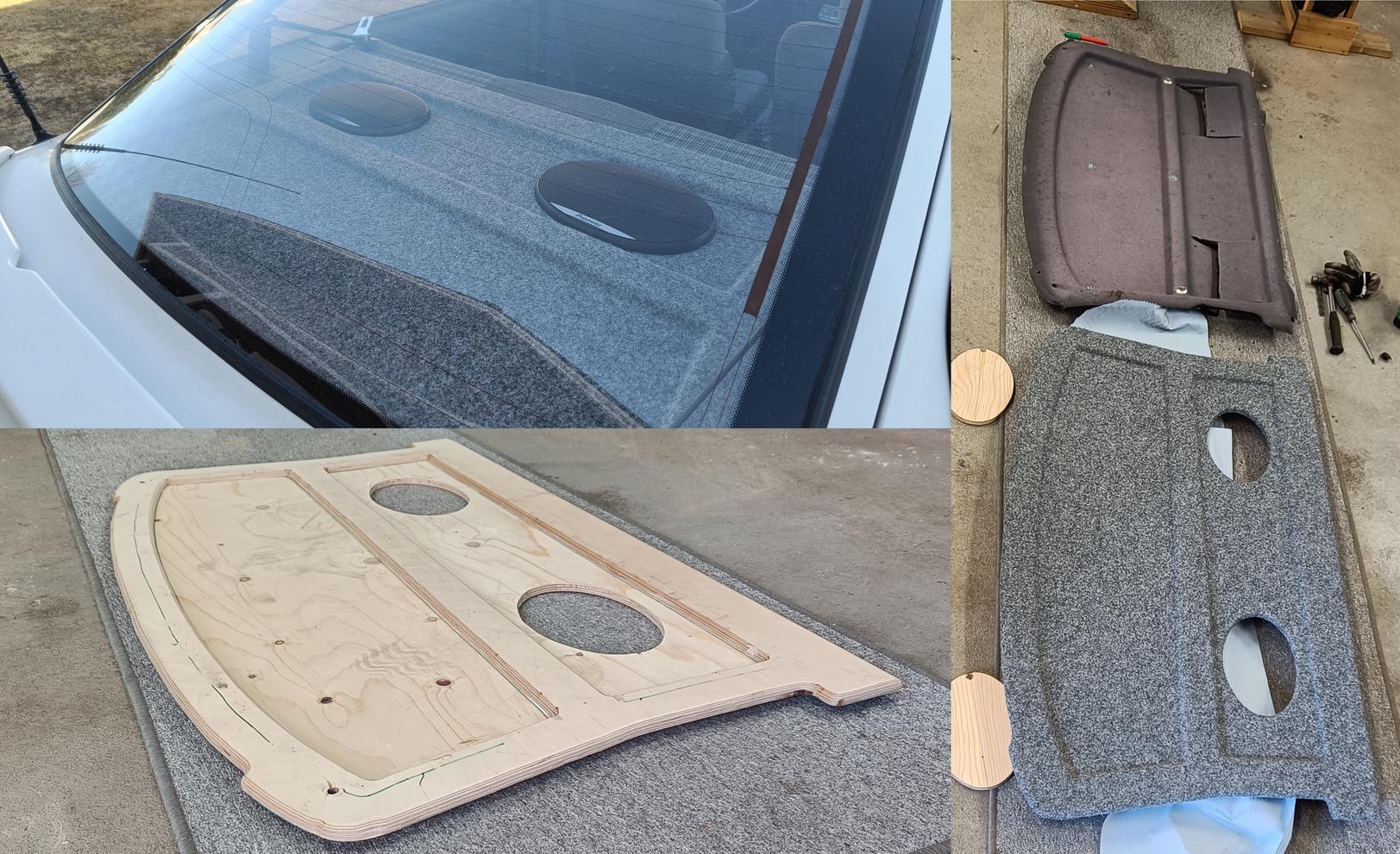

              • Uus hattuhylly pahvisen tilalle, täytyy olla tyytyväinen lopputulokseen:
