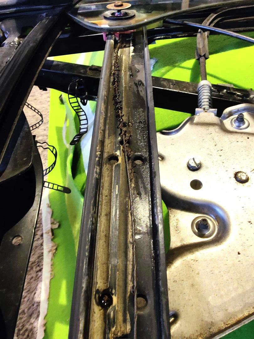

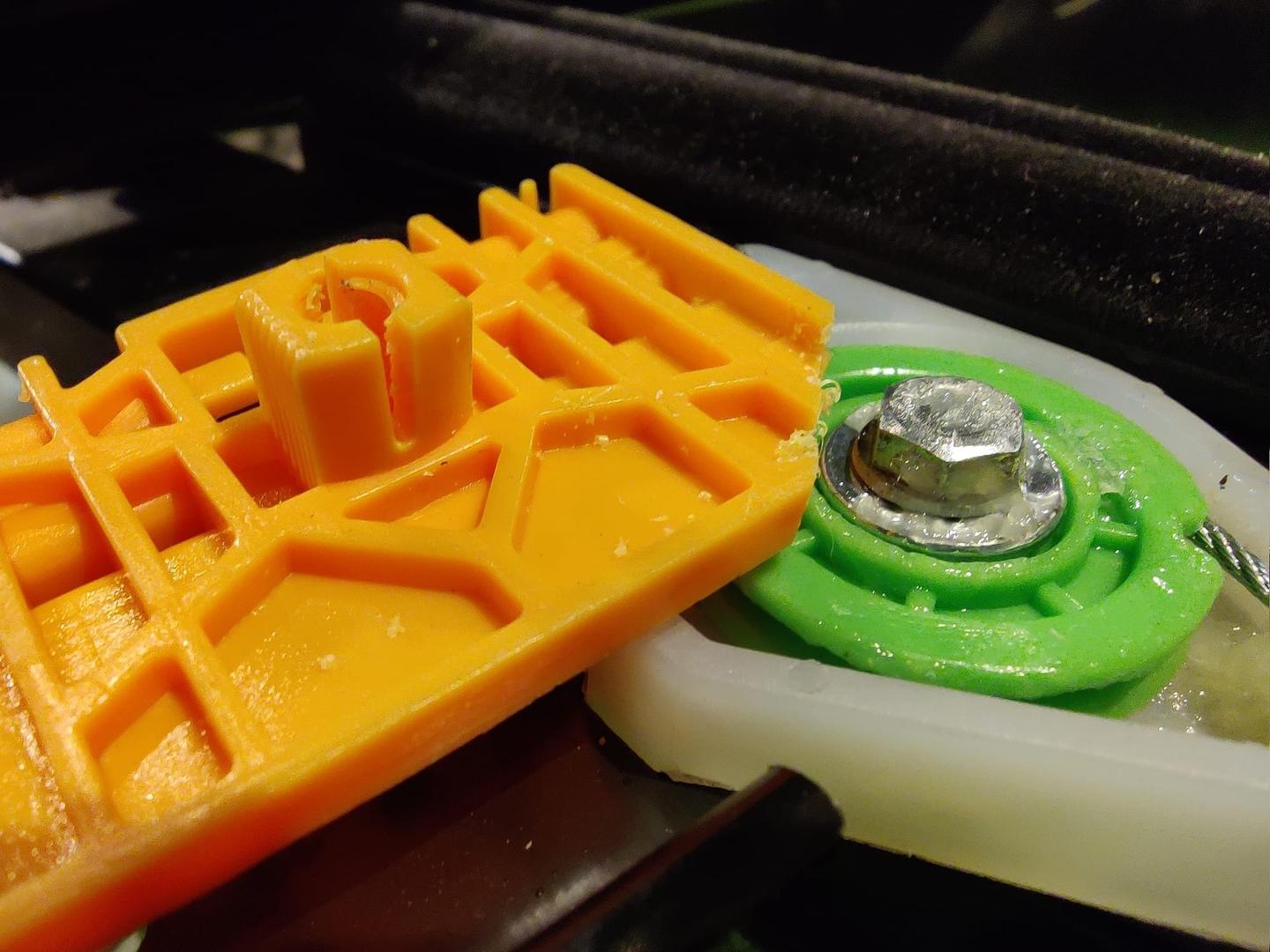

        • Tyypillisen C5-määräaikaishuollon eli ikkunahissin vaihdon Alluun. Tämä kun tapahtuu kolmen vuoden välein, olen laittanut jos vuosia sitten pultit pop-niittien tilalle. Liukupaloista pitää ottaa kulmat pois, muuten ei nouse ihan ylös.
          En tiedä vaikuttaako Allun paksu ja painava laminoitu lasi huoltotoimenpiteen toistuvuuteen. Vaijerien paksuudessa näyttää olevan eroja. Sitä ei vain pääse tilatessa tarkistamaan.

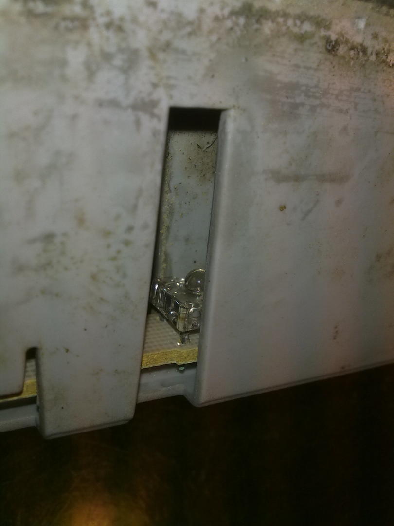

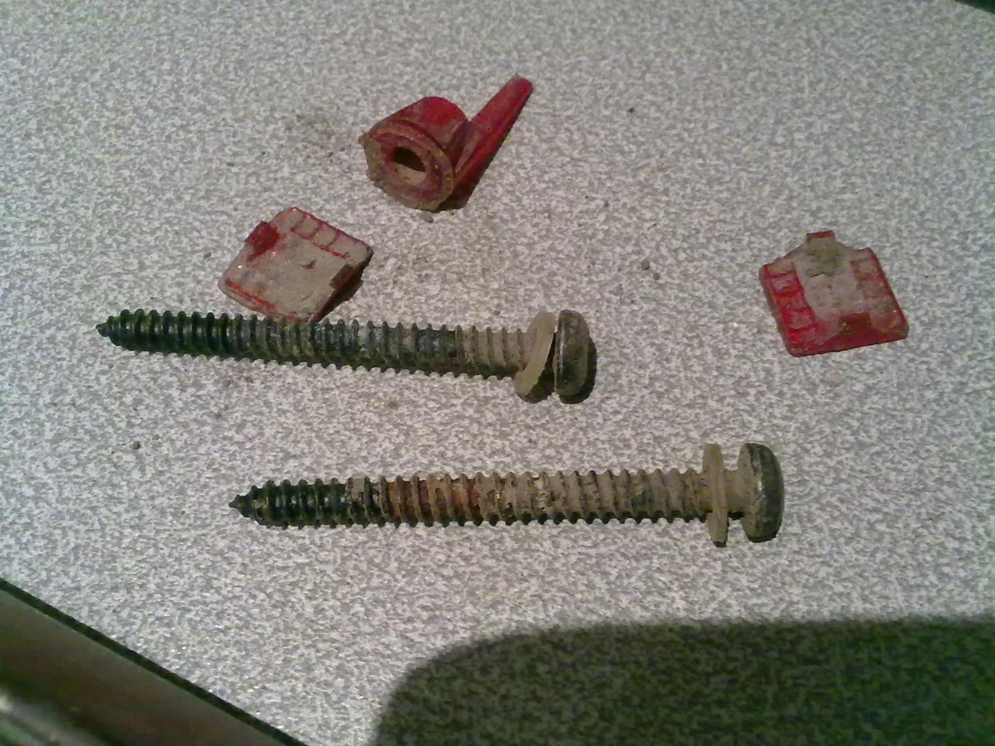

              Allroadin lisäjarruvalo 4B9 945 097 alkoi temppuilemaan. Harjoittelin ensin varaosa-auton kanssa valon irroittamista. Youtubessa oli myös hyvä videon pätkä.
              Eli ensin kampesin linkkarin terällä muovilätkät molemmista päistä irti. Tungin terää varovasti vasempaan tai oikeaan reunaan, sillä lukkokynnet ovat ylä- ja alareunoissa.
              Sitten TX 20 ruuvit auki. Muovitornit, joiden läpi ruuvit menee ovat 75 % todennäköisyydellä poikki. (Kahden lisäjarruvalon otanta.)
              Ennen kuin aloin kampeamaan jarruvaloa irti, niin teippasin valon ympäristön, etten naarmuta maalipintaa.

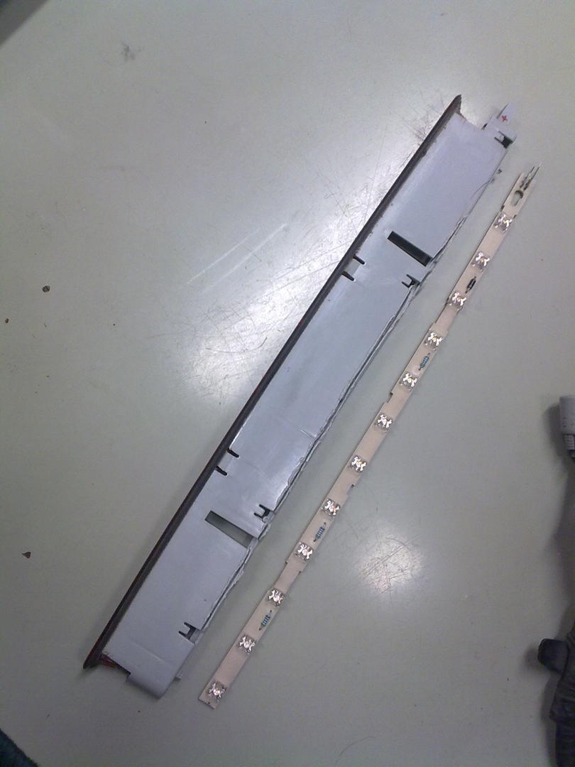

              Sähkö tulee jarruvalolle vasemmasta päästä, joten aloitin linkkarin terällä kampeamisen oikeasta päästä. Valo jumitti aika hyvin keskeltä, mutta lähti lopulta paukahtaen pois. Jumin syyksi paljastui alapinnalle liimattu paperitarra.
              Kokeilin varaosaa ennen kuin työnsin sen reikään. Ikävä kyllä sekin oli näköjään sekin rikki, joten operaatio "vaihdanpa äkkiä tuon lisäjarruvalon" muuttui muotoon "teurastanpa tuon kotelon, että pääsen korjaamaan piirilevyn".
              Siispä leikkasin Dremelin kopiolla tuon valon auki, että sain purettua piirilevyn sieltä käteen. Ja olihan siellä hapettumaa.

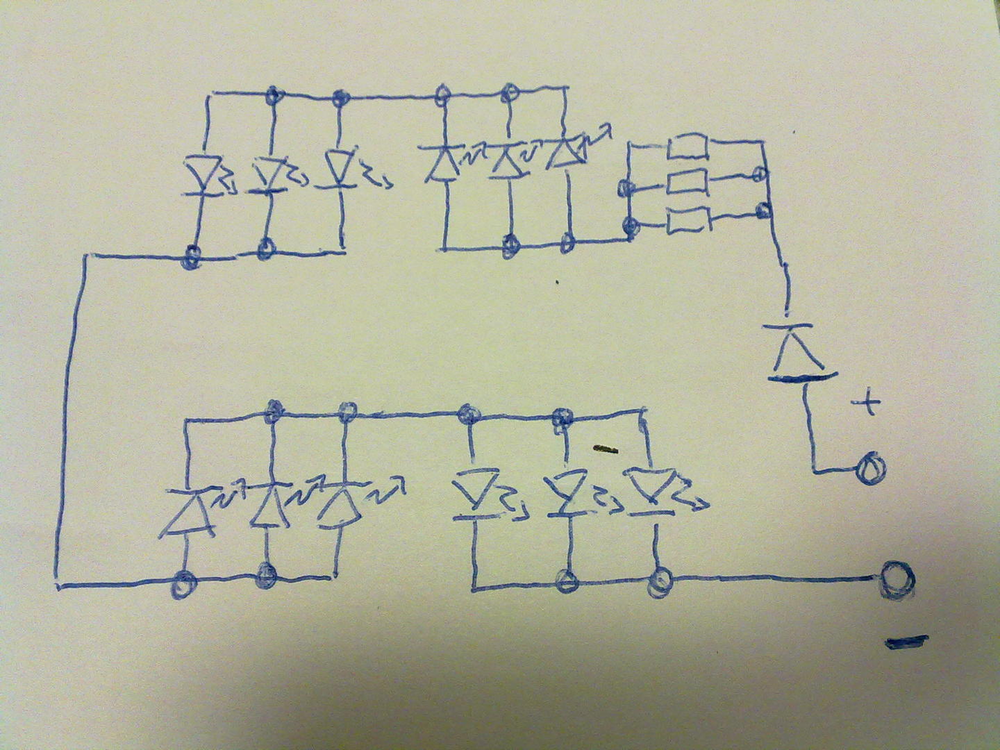

              Kävin kaikki juotokset läpi ja testasin labravirtalähteellä valoa. Ei toiminut vieläkään. Paikallistin vian yhteen folioon, joka oli syöpynyt poikki. Lisäsin hyppylangan kahden ledin väliin ja sitten pääsikin pesemään fluxit pois ja niputtamaan valon. Teipppasin kotelon laadukkaalla vedenkestävällä teipillä kiinni. Autoon asennus olikin sitten pala kakkua.
              Mielestäni tuo on tyhmästi suunniteltu vikasietoisuutta ajatellen: Kun yksi folio syöpyy, niin koko valo pimenee. Yhteensä 12 lediä on ryhmitelty vierekkän 3 rinnan kytketyn ledin nippuihin ja näitä nippuja on sitten 4 sarjassa. Etuvastuksia on 3 kpl ja nekin ovat rinnan kytkettyjä. Kuoressa oli speksit 13,5 V 2,7 W.

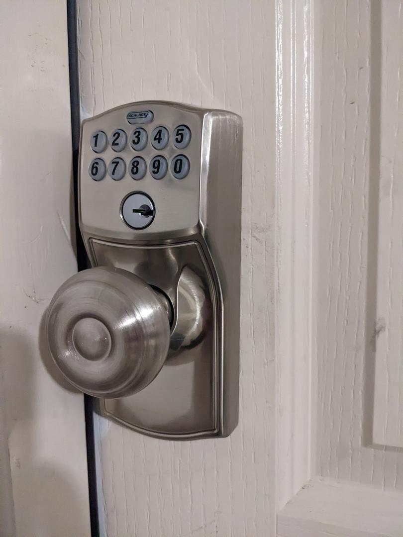

                • Viime viikolla jo turasin tallin oveen koodilukon, kun joku aika sitten aiemmin vahingossa jäin lukon taa ulkopuolelle ja piti poralla mennä lukosta läpi. Nyt ei pitäisi olla sitä vaaraa, toki piilotin tallin sisälle yhden vara-avaimenkin.

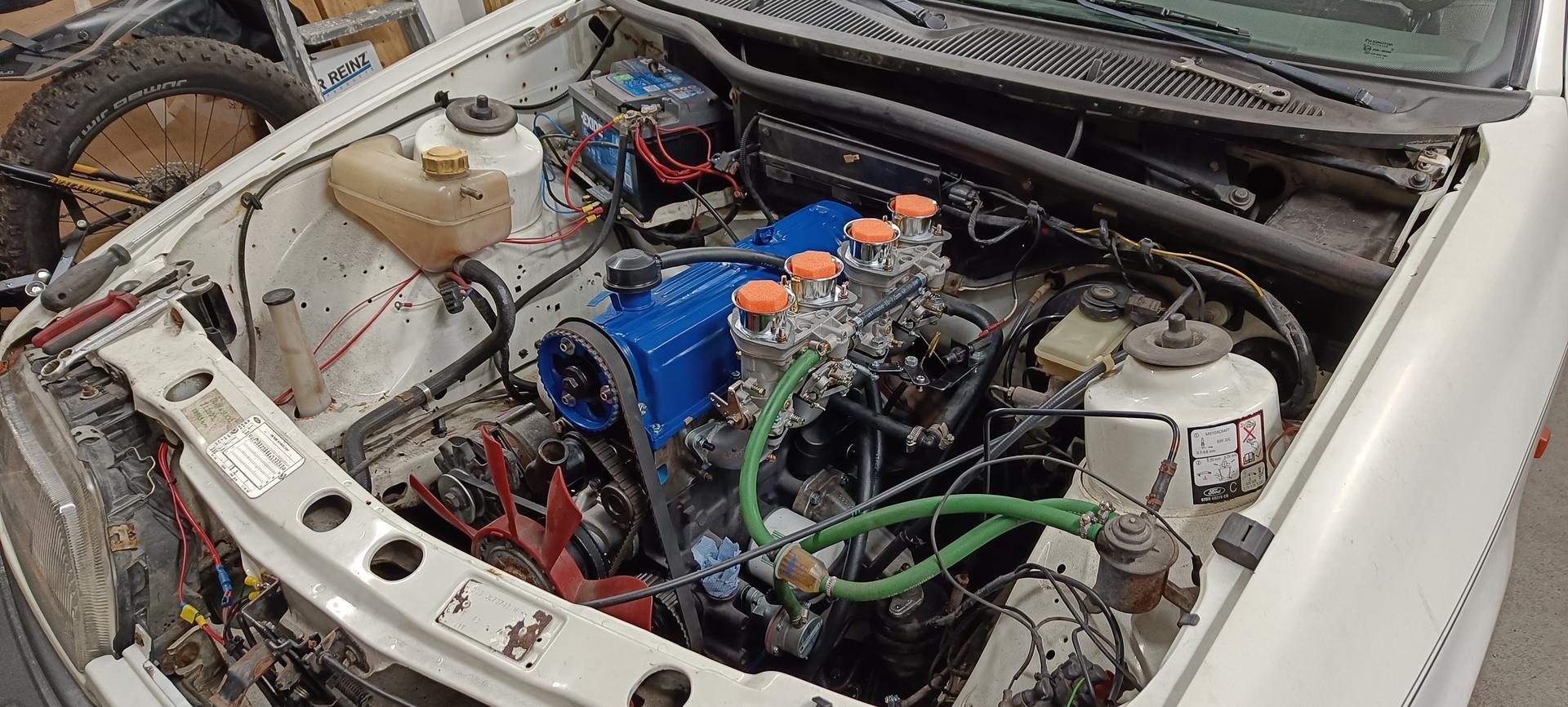

                    • Sierralle sydämensiirto, mukavasti tuntuu toimivan. Penkkiaikaa varaamaan...

                      • Kateeks käy tuollaista autiota konehuonetta katsellessa. Ja kurkkujen polttoaineltkuja katsellessa...

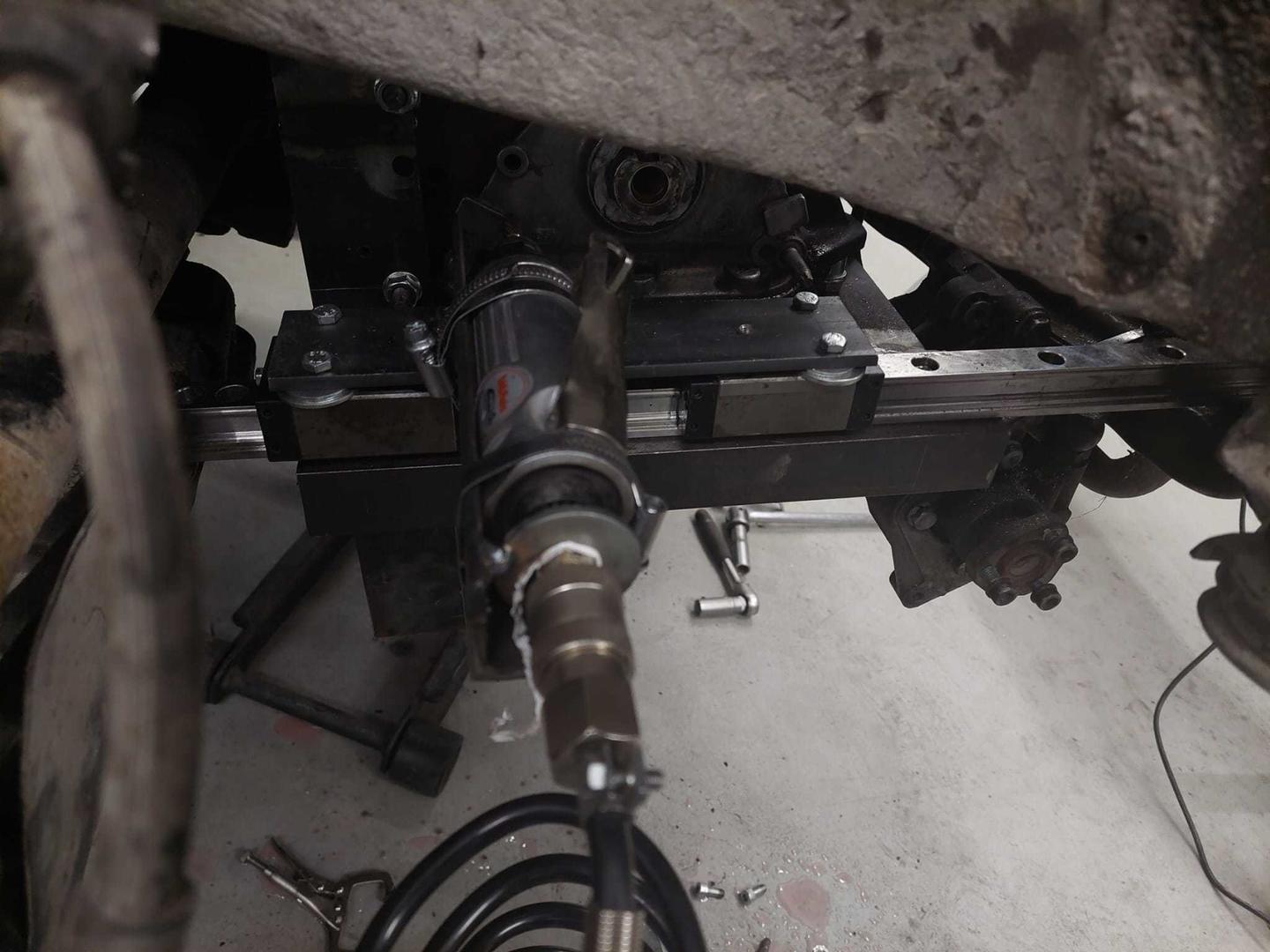

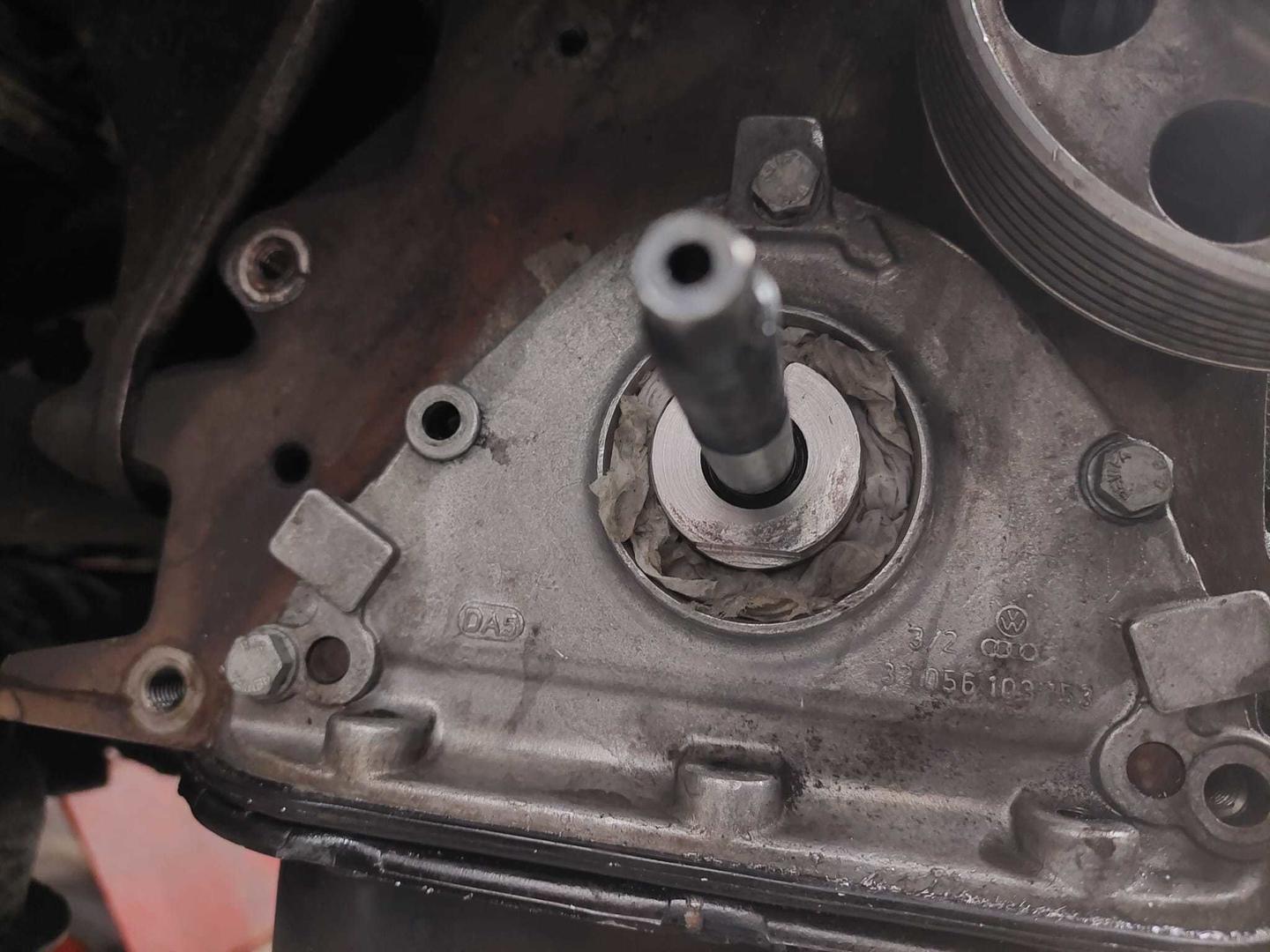

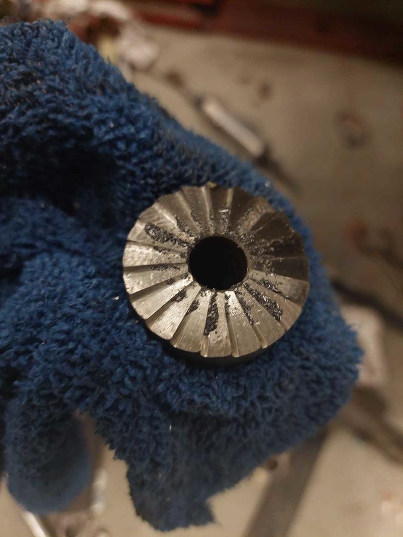

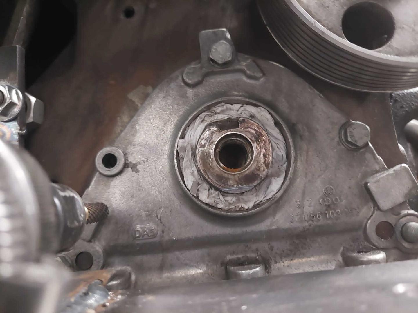

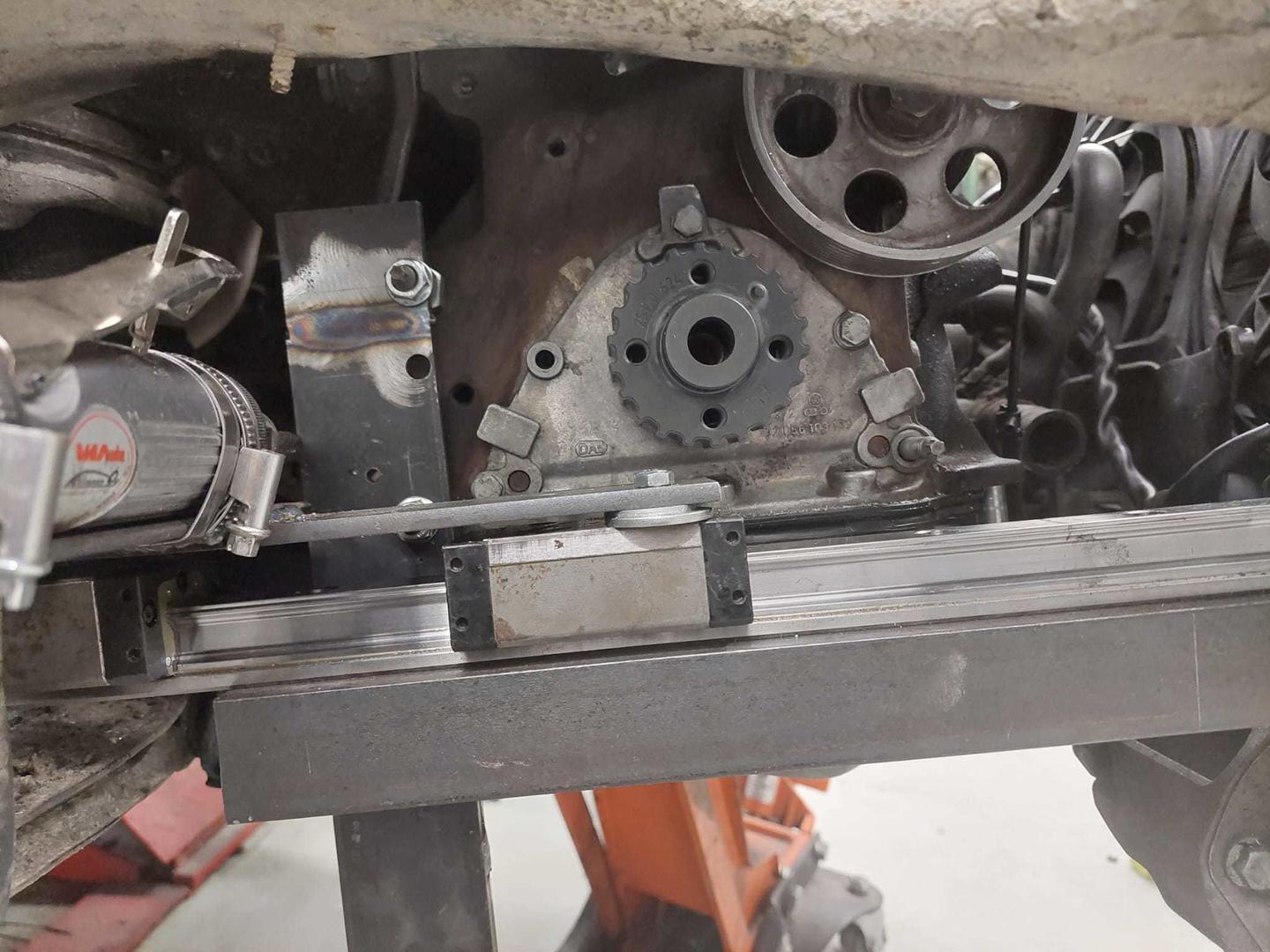

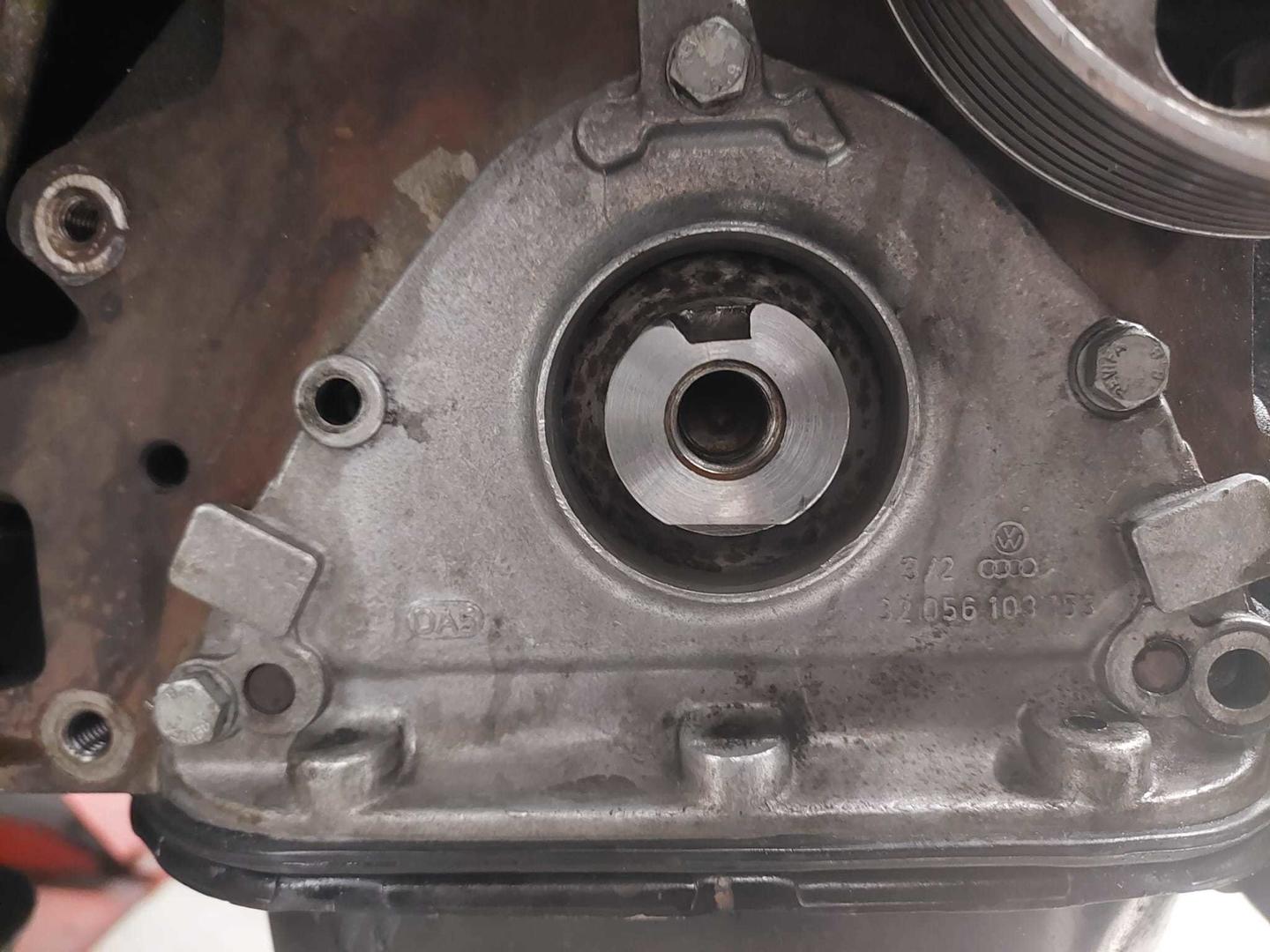

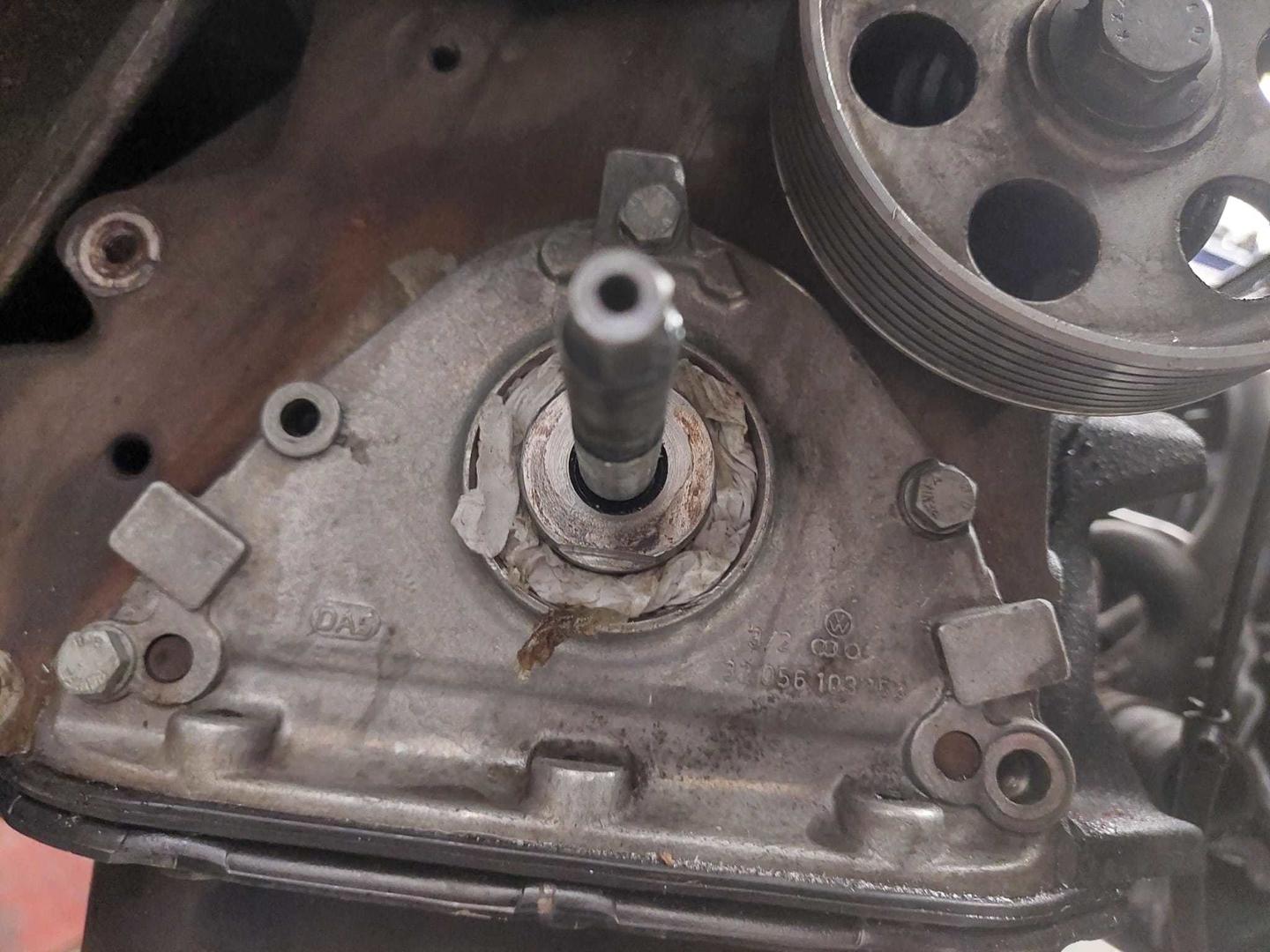

ID:	1952045 Kampuran päähän uusi ura. AAZ sai AHU:n pyörän. Pojan kanssa kehiteltiin oma työkalu, pään jyrsinterä akselin pään suoristamiseen on vielä postin kuljetuksessa. Huomenissa jos se tulisi niin saa aloittaa jakopään kasaamisen. Vielä pitäisi löytää ehjä suojakoppa 028109127J, saa vinkata jos jostain löytyy..
                                  • Pää jyrsitty Click image for larger version

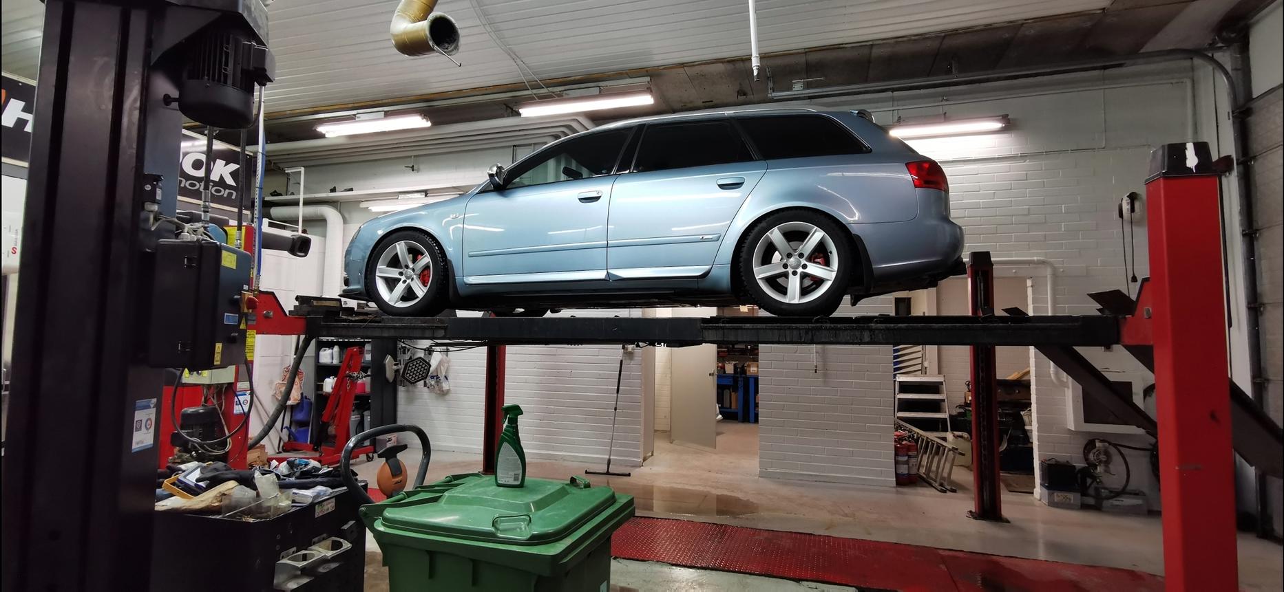

                                      • Ylä- ja alapesu hoidettu, sekä tutkittu puusilmä B8-kuskin tekemiä vaurioita takapuskurissa.

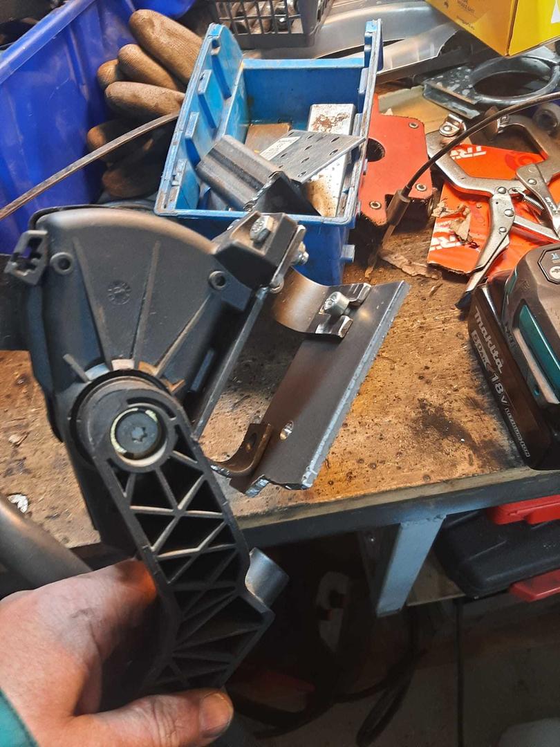

                                                      • Kasikymppiin sähkökaasu A6 C5 pedaalilla ja kaasuläpällä. Nyt toimii tyhjäkäyntikin AEB.ssä maxxeculla. Pedaalin sovite täytyy tehdä kiinteäksi kun on varma että sen kulma on sopiva

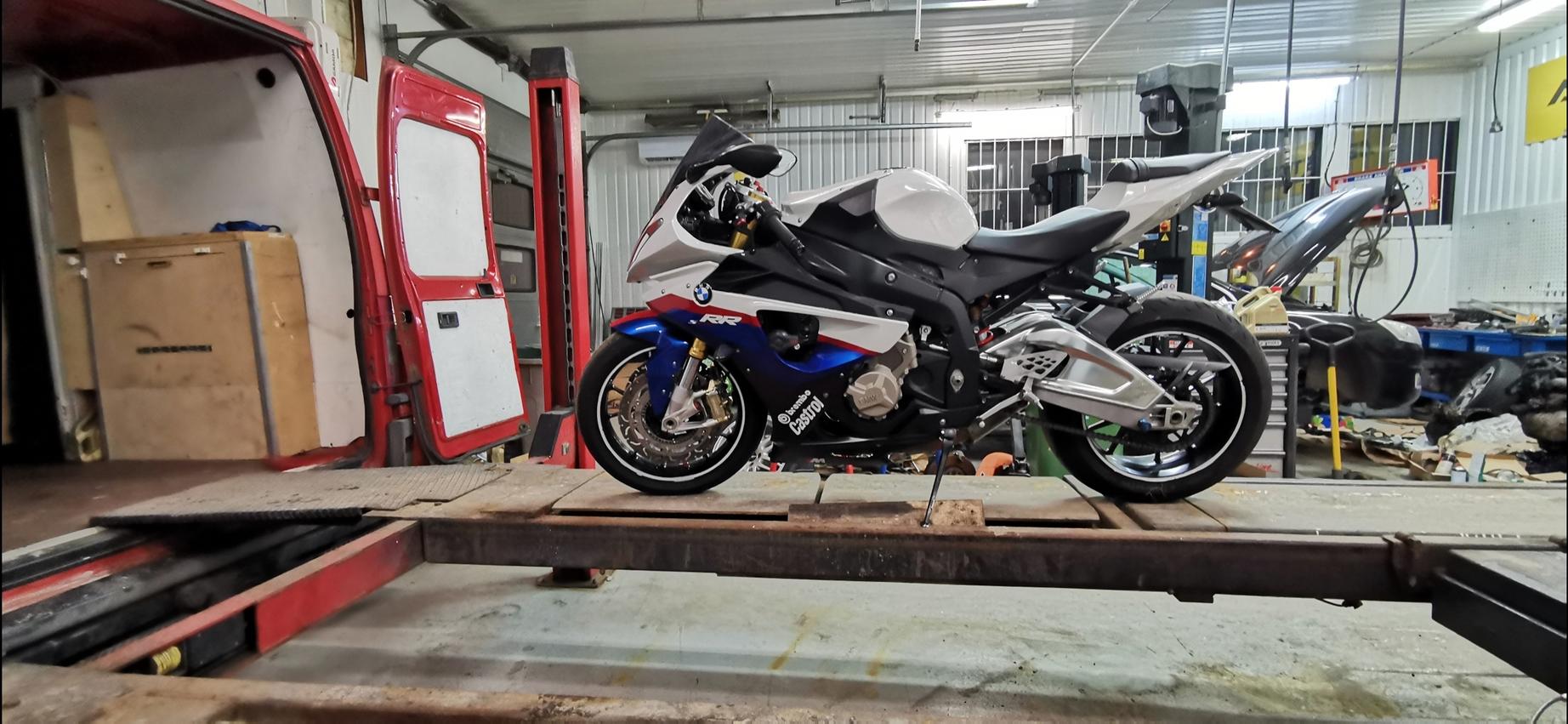

                                                            • Roudasin mopedin kylmästä tallista korven keskeltä lämpimään halliin. Purku olikin huomattavasti helpompi kuin lastaus. Pääsee pitkästä aikaa tekemään huollot ja gumminvaihdot hyvissä ajoin ennen ajokauden alkua.
