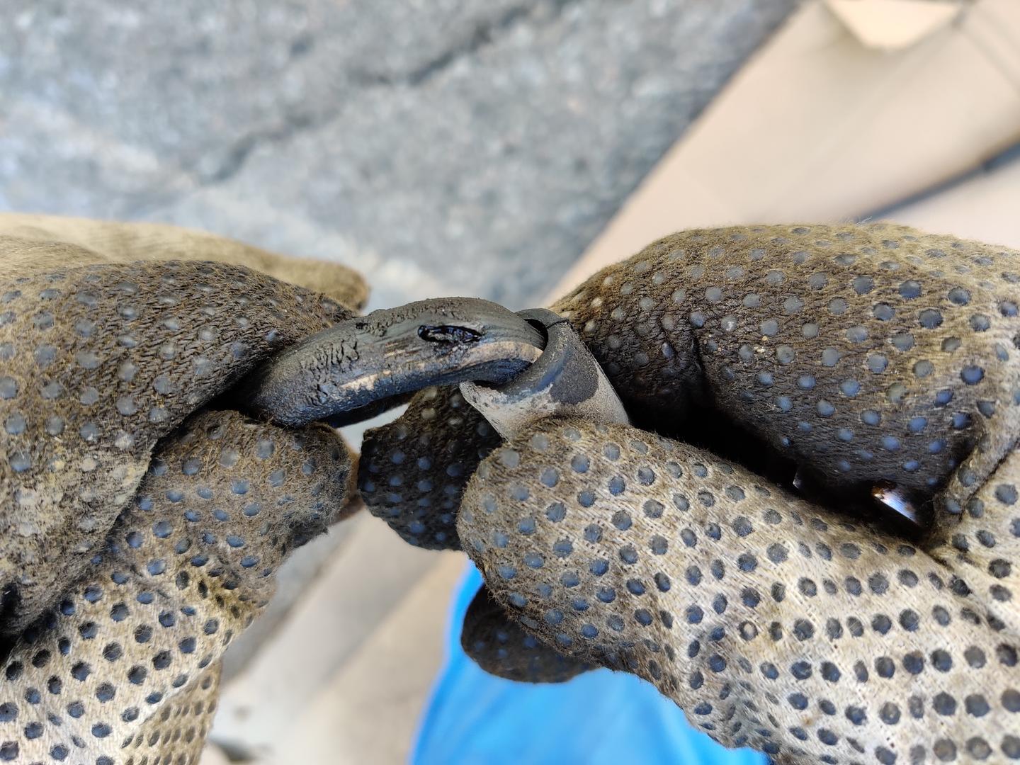

      Ei tallissa vaan katsastuskonttorin pihalla...
      Piti äkkiä hakea tuore leima Audiin, mutta jarruletku räjähti. Ehdittiin kyllä saada jarruista hyväksytyt lukemat mittariin ja muilta osin autossa ei ollut huomautettavaa.. Tosi hyvä juttu, ettei sattunut liikenteessä vaan dynamometrilla vaarantamatta ketään!

      Katsastusaika oli klo 14:15 ja vaimo ehti hakemaan minut toisella autolla klo 15 jälkeen kotiin. Lastasin kotoa HiAcen kyytiin hallitunkin ja tallilta jarruletkun, -nesteen yms tilpehööriä. Sitten takaisin konttorin pihalle ja vasen etunurkka ylös pukin päälle. Klo 16:27 oli jo uusi letku paikallaan ja jarrut ilmausta vaille valmiit. Ilmasin varmuuden vuoksi molemmat etunurkat. Kotona olin klo 17:30 ja tavarat paikoillaan klo 18 mennessä,
      Vaikka olinkin mielestäni nopea, niin ajokieltotarran saan pois tuulilasista vasta maanantaina aamulla.

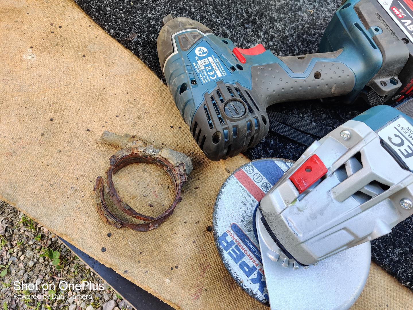

          • Vaihdoin äänenvaimentimen putkeen klemmarin, vanha oli aika hapan. Ihmekkö tuo ettei pysynyt putken päät suorassa.

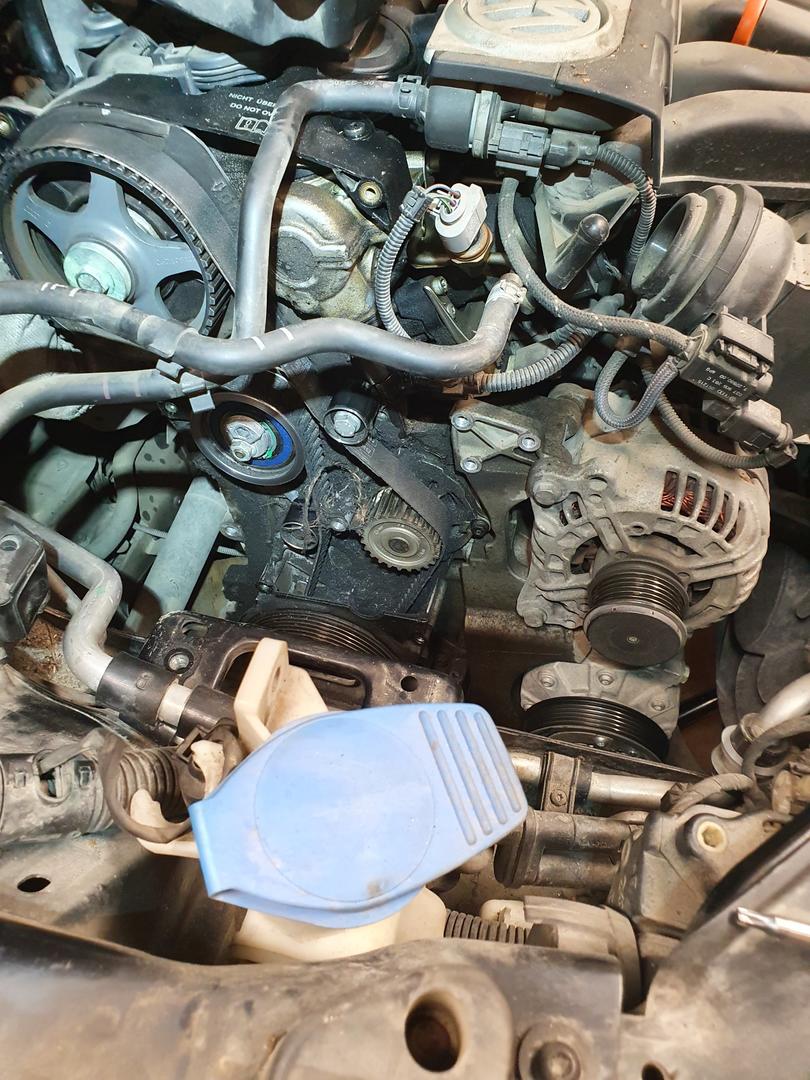

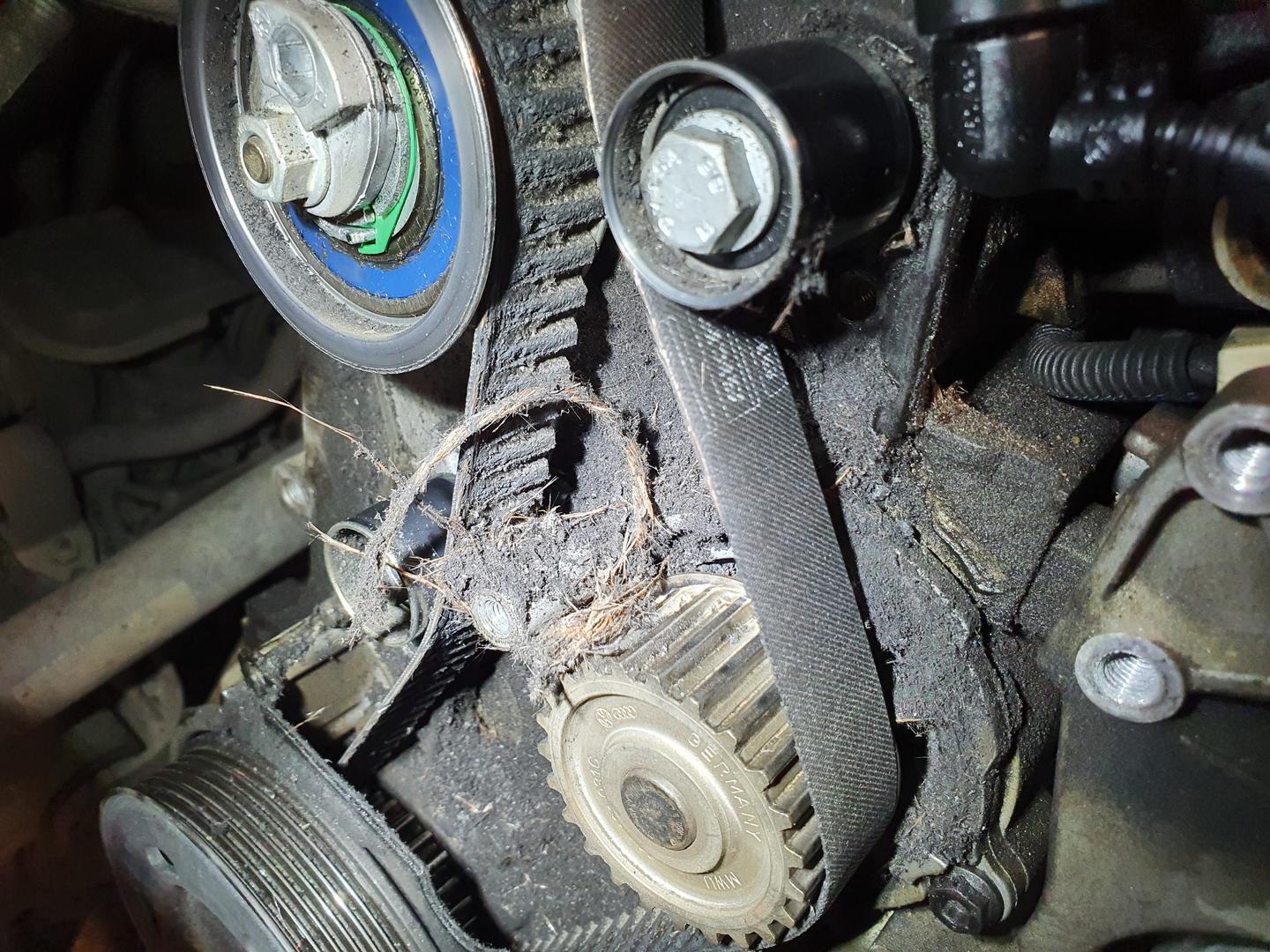

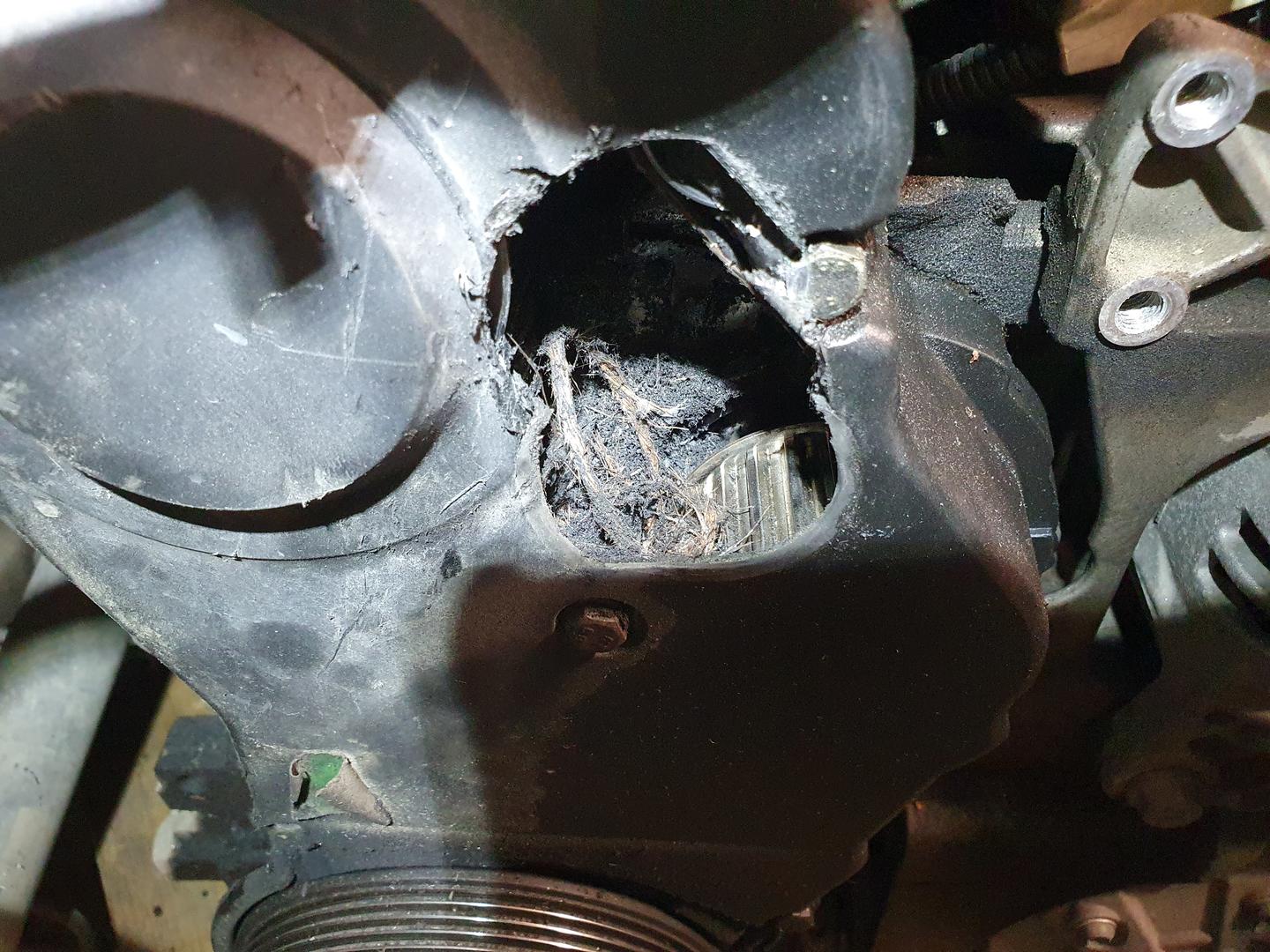

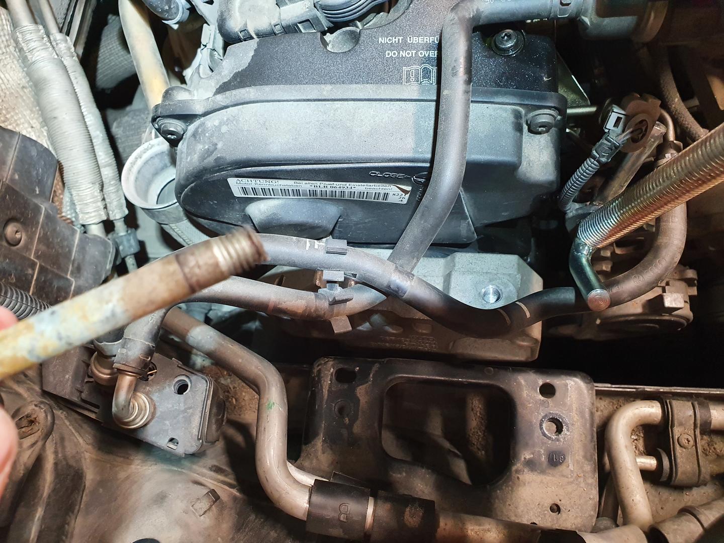

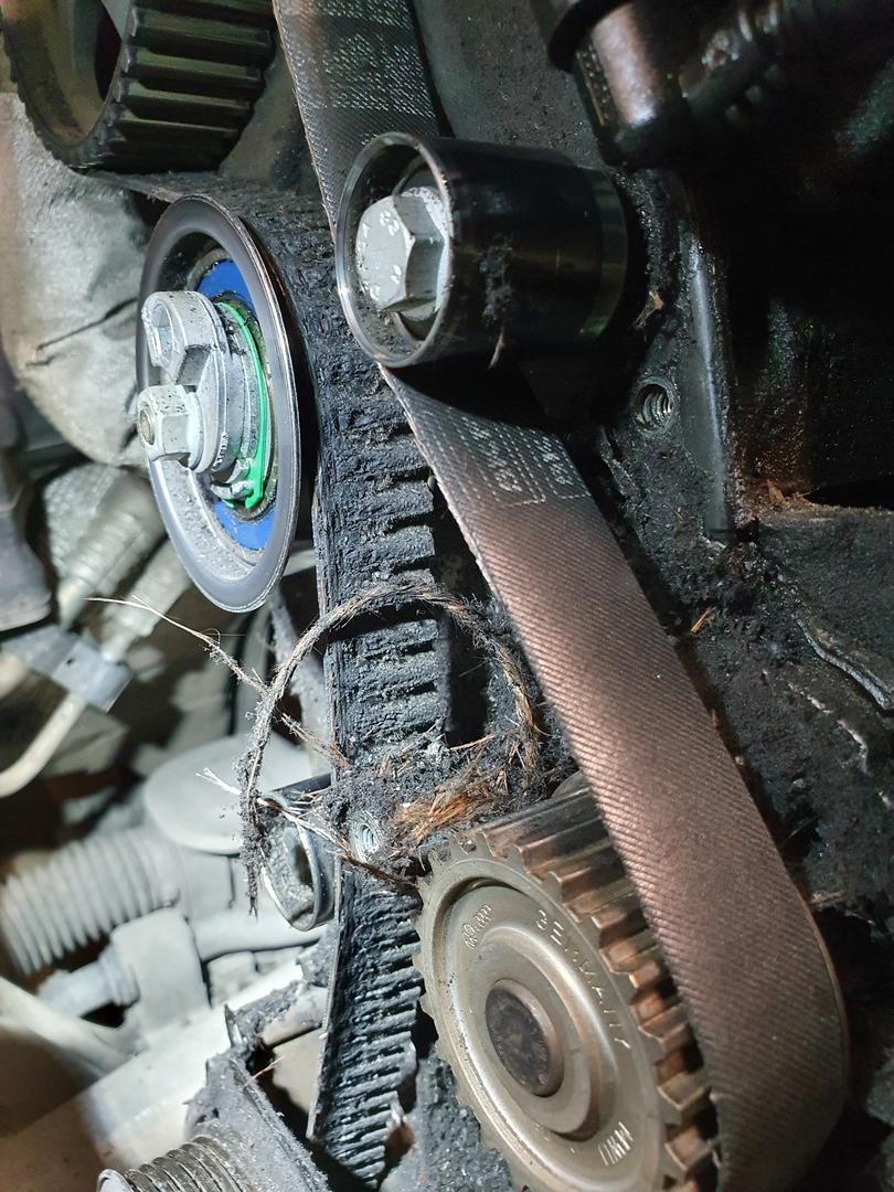

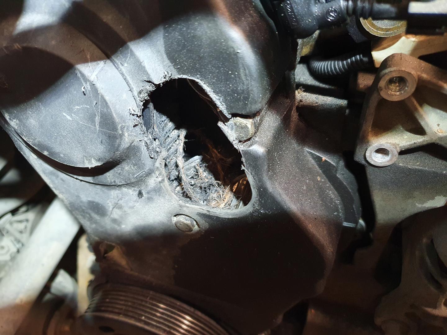

              • Avasin erään paskatin jakopään. Ilmeisesti edellisen remonttimiehen jäljiltä moottorinkorvake jäänyt irti/löysälle ja kolmesta korvakkeen pultista yksi puuttui kokonaan, yksi oli poikki ja kolmas oli löysällä, pitäen korvaketta kiinni lähinnä siksi että oli vääntynyt jo banaaniksi eikä tullut helposti pesästään pois.
                Moottori retkotti konehuoneessa kenollaan ja koneen paino oli jo painanut moottorinkorvan jakopään muovien läpi jakopään sekaan ja hihna jauhoi päin korvaketta.
                Väittäisin että aika lähellä ollut totalschaden tuossa kohtaa. Ajamalla tuli minun talliin sisälle toissapäivänä, jos olisin tiennyt mitä löytyy niin olisin ehkä vetänyt vinssillä ennemmin kuin riskeerannut enää yhtäkään käynnistystä.
                • Toi oli jo lähellä
                  • Sanos muuta. Nyt on vielä jäljellä se riemukas osuus että pitää kaivaa se yksi katkennut pultinjämä pois. Tottahan se oli katkennut pari milliä lohkon tasopinnan sisäpuolelle. Moottoria en meinaa autosta irrottaa tuolla ahtaassa tallissa, joko operaation mahtuu tekemään siitä runkoaisan ja motin välistä tai toisena vaihtoehtona on vetää koko paska johonkin oikeitten ammattimiesten verstaalle jonkun muun murheeksi.
                    • Saisiko konetta tunkattua sen verran ylös että mahtuu pienellä akkukoneella porailemaan? Tuo natsa ei nyt varmaan kovaa ole kiinni mutta vaatinee kuitenkinporauksen niin saa vaikkapa pienen torx-kärjen sinne napautettua kiinni. Pärjää matalemmalla reijällä/porauksella kun esim vastakierretappi
                      • No itse asiassa irrottelin lisää kannakointia ja tunkkasin konetta sen verran reilusti ylöspäin että mahtui poraamaan ja vastakierretapilla tuli ensimmäisellä yrityksellä se jämä pois. Kasasin uusilla osilla eilen ja koekäytön jälkeen näyttäis siltä että omistaja selvisi isomman konerempan sijaan säikähdyksellä. Seuraavaksi sitten selvittää mitä kaikkea sekundääristä ongelmaa tuosta episodista on voinut aiheutua. Jäähynestettä oli pieni tippa lattialla ja kuulostaa kuin pakoputken jousto vuotaisi. Kai nuo on olleet kovilla siinä vaiheessa kun moottori retkottanut koko painollaan jonkun väärien osien varassa.

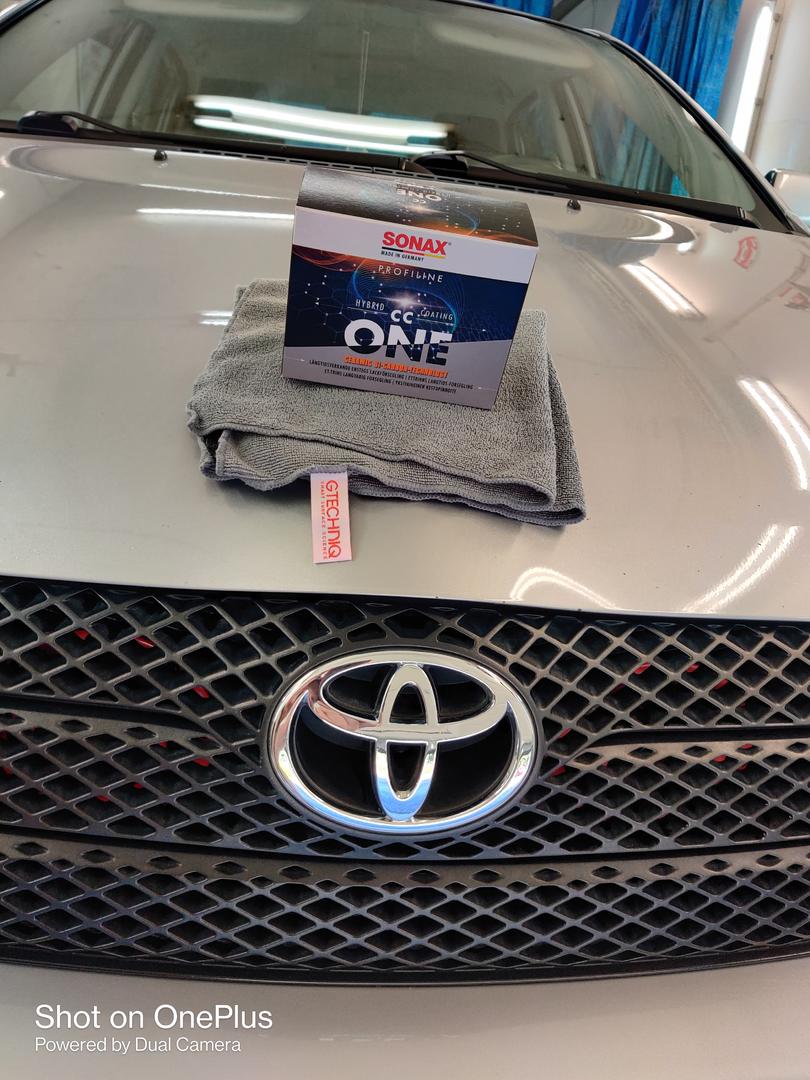

                              • Heitin rouvan kulkineeseen pinnoitteen päälle, kevyt 1-step kiillotus ennen laittoa.

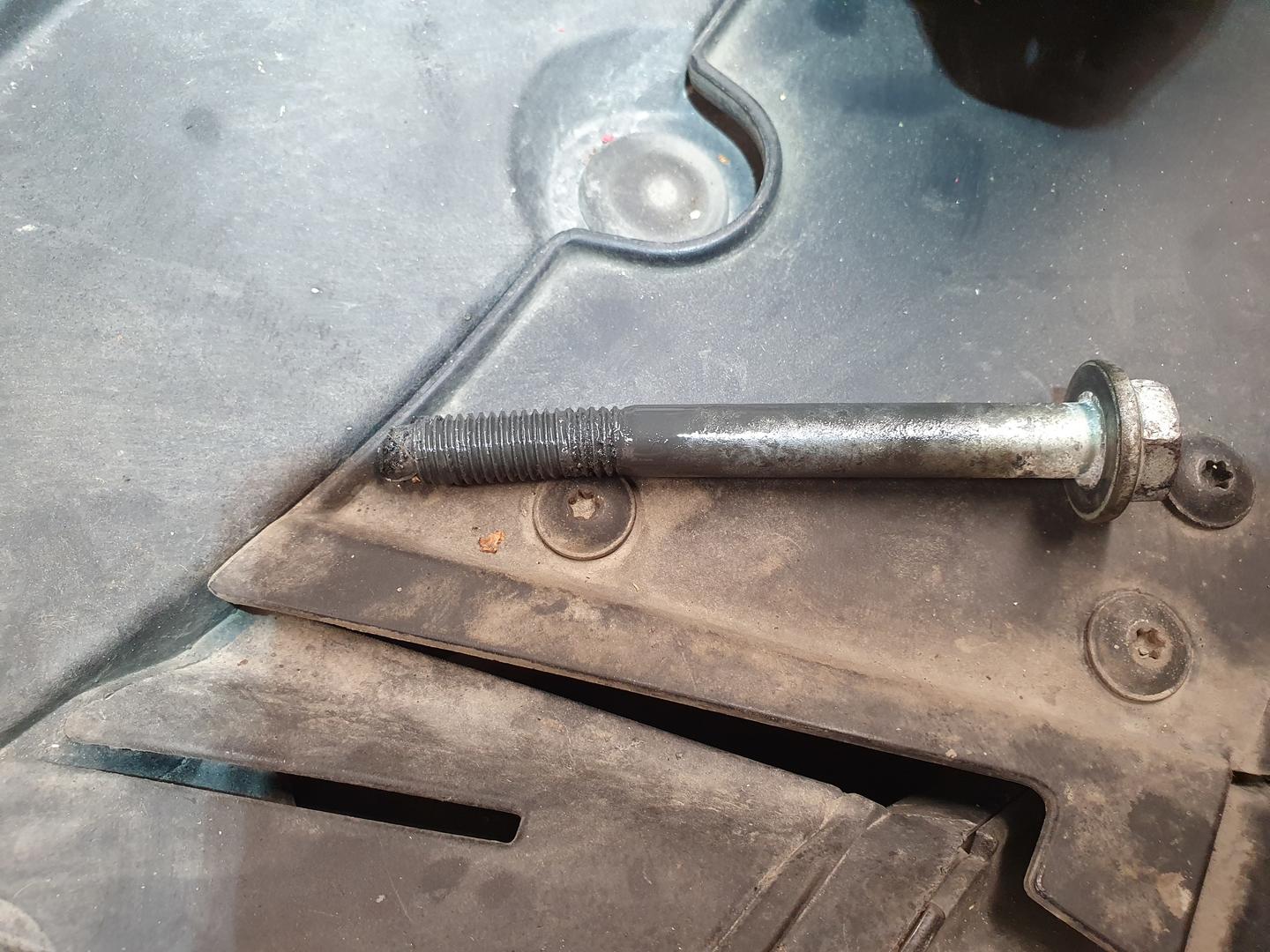

                                        • Etuylätukivarsien pultti ei halunnut poistua paikaltaan. Poraamalla ontoksi suostui irtoamaan.

                                          Ja sitten sen varsinaisen kohteen eli alatukivarren pallonivelen kimppuun.
