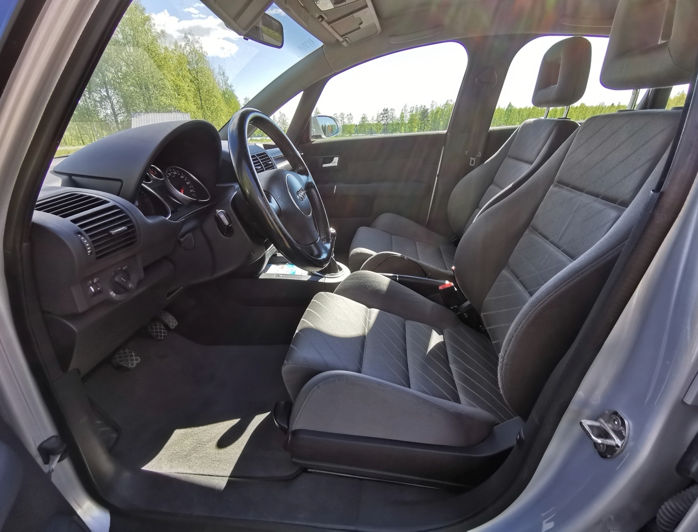

                      • Pikkukakkoseen turasin mukavammat ja tukevammat penkit. Istuinosat vaihdoin puolelta toiselle ja maalasin vaaleanharmaat sivuairbagin peitemuovit vinyylimaalilla mustaksi. Alkuperäisistä penkeistä otin mustat sivumuovit ja pääntukien reikiin mustat lätkät.

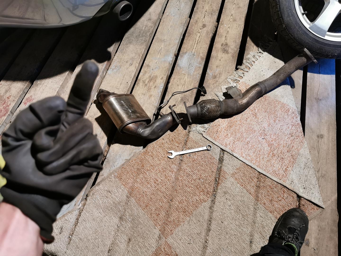

                        • Nappasin katin/downpipen irti B7sta.
                          Just niitä hommia mitkä pitäs päästä tekemään nosturilla eikä ahtaassa tallissa auto pukkien päällä niin että just ja just mahtuu mönkimään auton alla. Katin ja joustoputkiosan liitoksen mutterit sai pienen taistelun jälkeen auki kun otti vetarin suojapellin pois ja kurotti apurungon ja laatikon välistä, tän jälkeen katti nous yläkautta ja joustoputkiosa alakautta. Laatikonkannakkeenkin otatti turhaan pois kun luulin että tuo olis taipunut sen jälkeen ylös kokonaisuudessaan. Uusi katiton dp mahtuukin nätisti alakautta niin voi ruuvata valmiiks läjään.

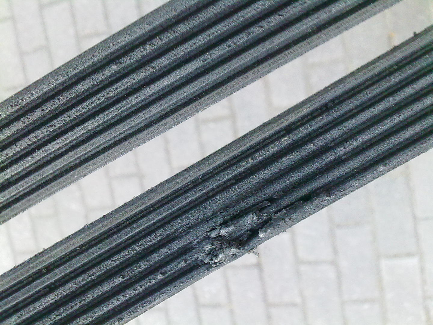

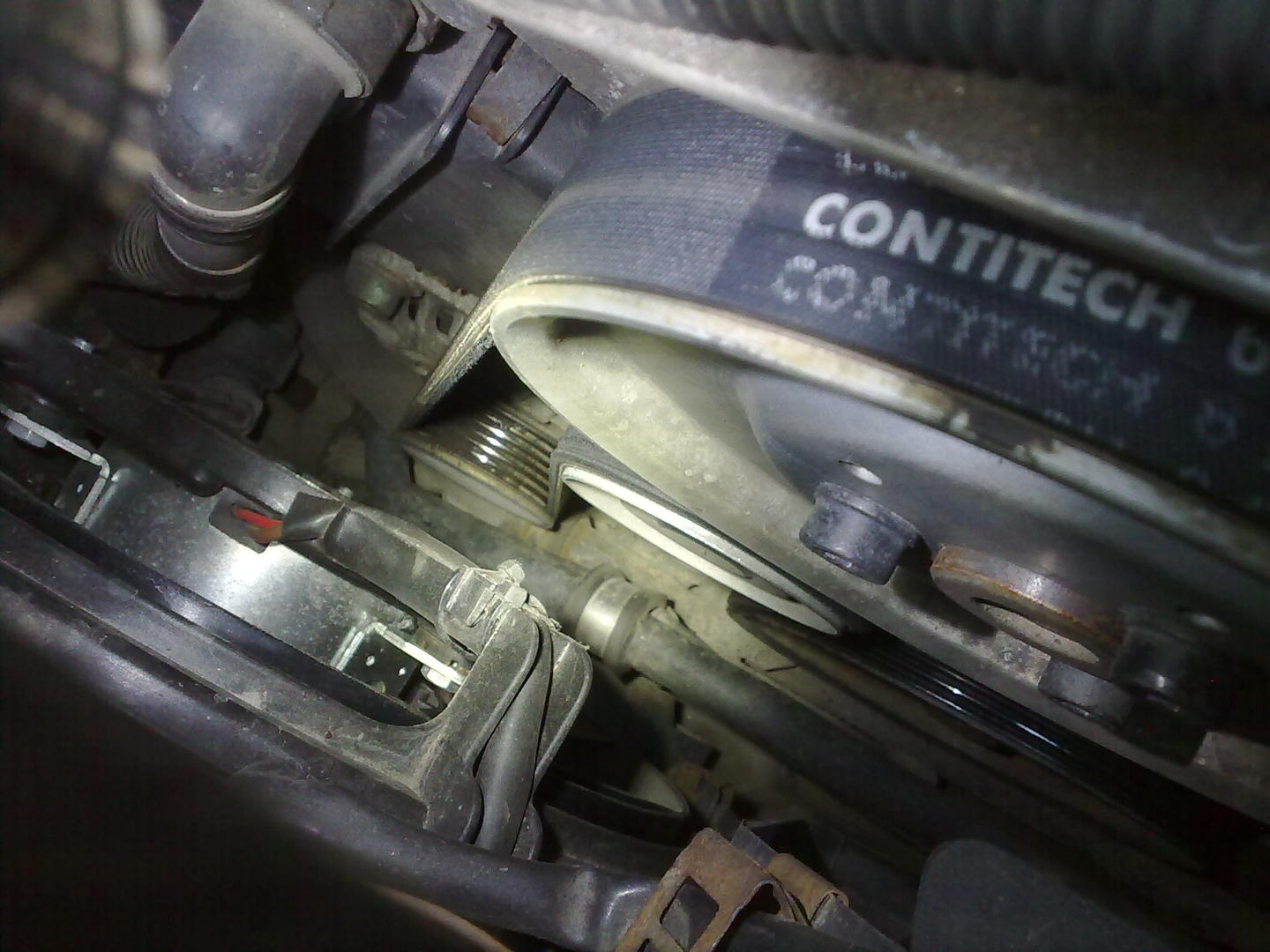

                                                    Sain soiton: Meidän Tomaatti eli Audi A6 2.4 V6 ARJ koneella vilkutteli latauksen merkkivaloa. Naisväki peruutti auton parkkiruutuun ja meni pariksi tunniksi ennalta sovittuun tilaisuuteen. Lähdin mökiltä pelastusretkelle. Ennen kuin ehdin paikalle, sain uuden soiton: Auto ei lähde käyntiin. Tuskin jaksaa pyörittää. On kuin akku lopussa. Ajattelin, että onkohan laturin diodi niin oikosulussa, että purkaa akun. Toisaalta 100 Ah parissa tunnissa => melkein 50 A purkuvirta => Auto olisi palanut. Jotain muuta pitää olla vialla.
                                                    Paikan päällä laitoin nuoremman tytön käyttämään yleismittaria. Mittasimme akun napajännitteen: 12,6 volttia. Startatessa tippui 8-9 volttiin ja moottori pyöri vain vaivoin. Tytöt laittoivat starttikaapelit Allroadin akkuun kiinni ja uusi yritys lähes samoin lopputuloksin paitsi, että alun nihkeyden jälkeen kierrokset nousivat ja auto melkein lupasi :) Wau! Jännite nousi 11 voltin paikkeille, kun kierroksetkin nousivat eli startin kuorma pieneni. Pahus, kun tämä on tomaatti eikä manuaali :( Ei voi hinatakaan käyntiin.
                                                    Läppäri kiinni ja vikakoodit lukuun. Ei löytynyt mitään ihmeellistä. Sitten moottorin Measuring blocksit esille: startatessa kierrokset nousivat alkunihkeyden jälkeen 160 rpm paikkeille => induktiivinen YKK tunnistin lienee kunnossa ja pitäisi tulla bensaa ja kipinää. Kuitenkaan pitkänkään starttauksen jälkeen ei pakoputkien päässä haissut bensa. Startatessa tosi nihkeän alun jälkeen melkein käynnistyy, mutta ei ihan.
                                                    Moottori siis lähti startatessa hädin tuskin pyörimään ja ehkä vielä alun jälkeen aavistuksen verran hidastui ennen kuin vauhti alkoi kiihtyä. Lisää tikkuja päästä kynsien alle ja tytöt nuuskimaan pakoputkien päästä minun startatessa autoa. Kertoivat, että bensa haisee... Siis polttoainetta sittenkin tulee. Olin startannut välillä kaasu pohjassa tuulettaakseni konetta, jos olisi kastunut ja välillä kaasu ylhäällä. Ihmetytti miksi bensa haisee vain startatessa, eikä sen jälkeen - varsinkin jos kone olisi tulvinut. Onkohan polttoainepumppukin rikki, mutta miksi lähtee niin nihkeästi pyörimään??? Vai yrittääkö sittenkin käynnistyä ja polttaa bensat pois eikä siksi haise kilometrin päähän? VCDS näyttää moottorin lämmönkin olevan järkevä, joten seoksen pitäisi olla kohdallaan. Ei ole vihreä moniongelma-anturi rikki.
                                                    Jotain käryäkin konehuoneesta tuli nenään... starttiko siellä on saanut lämpöä? Pakko kai luovuttaa ennen kuin jotain menee oikeasti rikki. Jos se jäähdyttyään käynnistyisi, mutta miksi? Eikun... Vielä kerran... ilmastointi pois päältä (ECON) jos kompura on hirttänyt, mutta pettymyksekseni ei muutosta. Oli tytöt kyllä laittaneet lämmityslaitteen pois päältä eli digitaalit pimeäksi ja olisiko ilmastoinnin mankkukytkin edes startatessa päällä? Tuskin, mutta tulihan tuokin kokeiltua.
                                                    Soitettiin vaimo hakemaan tytöt ja annoin tytöille ohjeen laittaa kyytiä odottaessa vetosilmukan paikalleen. Itse liukenin paikalta, kun Allroad on 2-paikkainen paku eli en voinut sillä kyyditä tyttöjä itse kotiin. Kävin kotona vaihtamassa HiAcen alle ja lähdin hakemaan kaverin traileria lainaan. Kesken matkan keksin, että Audissa taitaa olla hinausvakuutus. Jee... ei omavastuuta. Ei tarvitsekaan lähteä ilmastoimattomalla HiAcella maaseutukierrokselle ja saan Audin "ilmaiseksi" kotipihaan. Vakuutusyhtiö tilasi hinurin paikalle ja auto saatiin tunnissa kotiin kuusiaidan viereen parkkiin.
                                                    Nolostutti, kun pari naapuria osui paikalle uudenkarheilla autoilla juuri hinurin tukkiessa kadun. Eihän 17 vuotiaassa Audissa voi olla vikaa - ainoastaan ominaisuuksia, jotka silloin tällöin aktivoituvat :D
                                                    Hetken pihalla pähkäiltyäni otin läppärin taas syliin ja ööö akku tyhjä. Läppäri lataukseen, mietintämyssy päähän ja sormi suuhun. Joku siis jarruttaa moottorin pyörimistä, mutta alkuvaiheen jälkeen kitka pienenee. Mikä ihme sen voi aiheuttaa? Hetkinen... moniurahihnassa on joku möykky ohjaustehostimen hihnapyörän kohdalla. Alempana laturin hihnapyörän päällä on kumipurua. Itse asiassa jo aiemmin autoa startatessa kiinnitin huomiota siihen, että visko pyörii ihmeen herkästi, kun tuulettajan propelli ei juurikaan pyöri moottorin mukana. Yritin pyöräyttää startilla moottoria vähän eteenpäin, että olisin päässyt näkemään moniurahihnan möykyn tarkemmin. Se ei siirtynyt siitä mihinkään. Vaimoo!!! Auttamaan!!! Käskytin: Starttaa ja laske samalla kolmeen. Hihna ei liikahtanutkaan. Hihna luisti kampiakselin hihnapyörällä. WOW Vika taisi löytyä!
                                                    Siis Sveitsin armeijan Cyber Tool kouraan ja snip. Apulaitehihna veks. Yletyin kädellä pyöräyttämään kaikkia muita etupään pyöriä paitsi laturia. Kaikki pyörivät herkästi. Uusi starttiyritys. Audi lähti käymään kuin palmun alta :)
                                                    Tykkäsiköhän hihnankiristin kipeää, kun laukaisin jännityksen äkkinäisesti siitä pois?
                                                    Hatuttaa, kun tuohon tehtiin juuri talvella jakopää, enkä vaihtanut silloin siihen uutta laturia. Auton mukana tulleessa kuittinipussa on maininta laturin vaihdosta, mutta se ei tainnut olla mikään laatuosa. No... olihan siinä raidetangon päätkin entiset. Väljissä nivelissä oli selvästi pienempi pallo kuin uusissa Febin nivelissä. Edellinen omistaja oli teettänyt huollot oppilastyönä oppilaillaan. Ilmeisesti työ oli niin halpaa, että pystyi käyttämään varaosina kaikkein halvinta kuraa. Ja pitäähän oppilaille saada töitä :D
                                                    Click image for larger version  Name:	290620217768.jpg Views:	0 Size:	169,7 Kt ID:	1920599 Click image for larger version  Name:	290620217770.jpg Views:	0 Size:	149,2 Kt ID:	1920600 Click image for larger version  Name:	290620217776.jpg Views:	0 Size:	268,3 Kt ID:	1920601
                                                    • Melkoinen tarina :) Eikö siitä kuulunut mitään hihnan vinkumista?
                                                        Noup. En kuullut itse, eikä tytötkään tunnustaneet kuulleensa mitään sivuääniä.

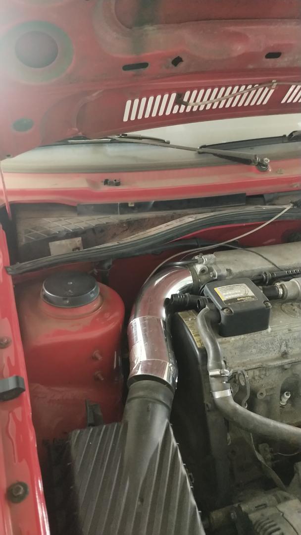

                                                          • Kakkiksen imusarjan ja putsarin välistä putkea tuli alumiinista valmisteltua. Saa kiikuttaa maanantaina töihin ja tigillä paistaa yhteen putken pätkät.
                                                            • Tais olla "Power Röhr" tollanen putki, mulla oli aikoinaan ykkös gti:ssä tollanen tsi rst putki
