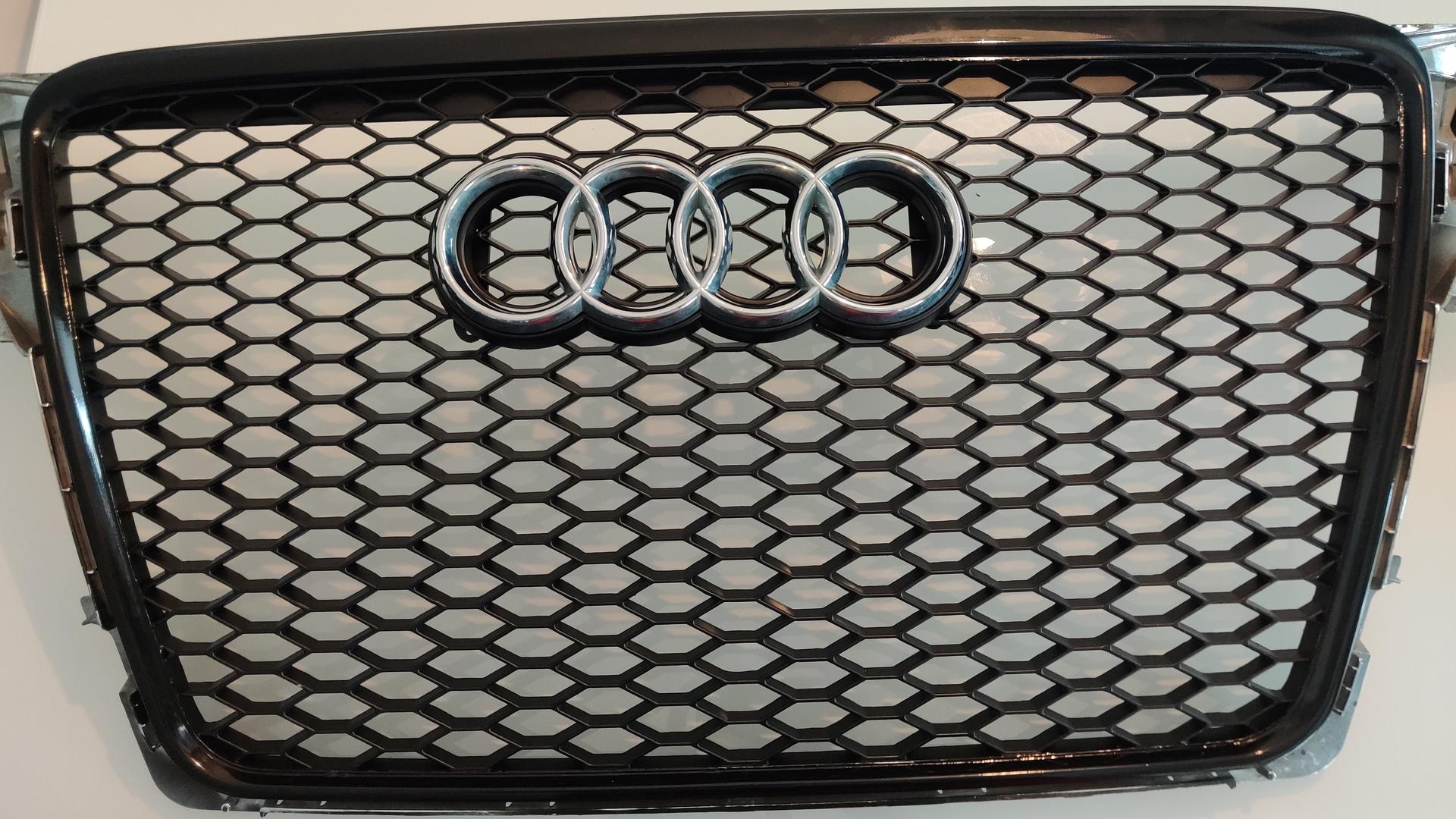

                          • Teippaillu keittiön pöyällä takapuskurin diffuusorin ja sumareiden kromirinkulat mustaksi. Vielä kelin salliessa maskista kromit koska laiska kun on ja ei jaksa sen takia puskuria käyttää irti että sais maskin pöyälle.

                                              Tähän liittyen jatkoa tänään. Eka kuva lähtötilanne, toinen valmis tuotos. Ritilään tuli mattamustaa kilikali maalia ja kromit piilottamaan kiiltävän mustaa teippiä

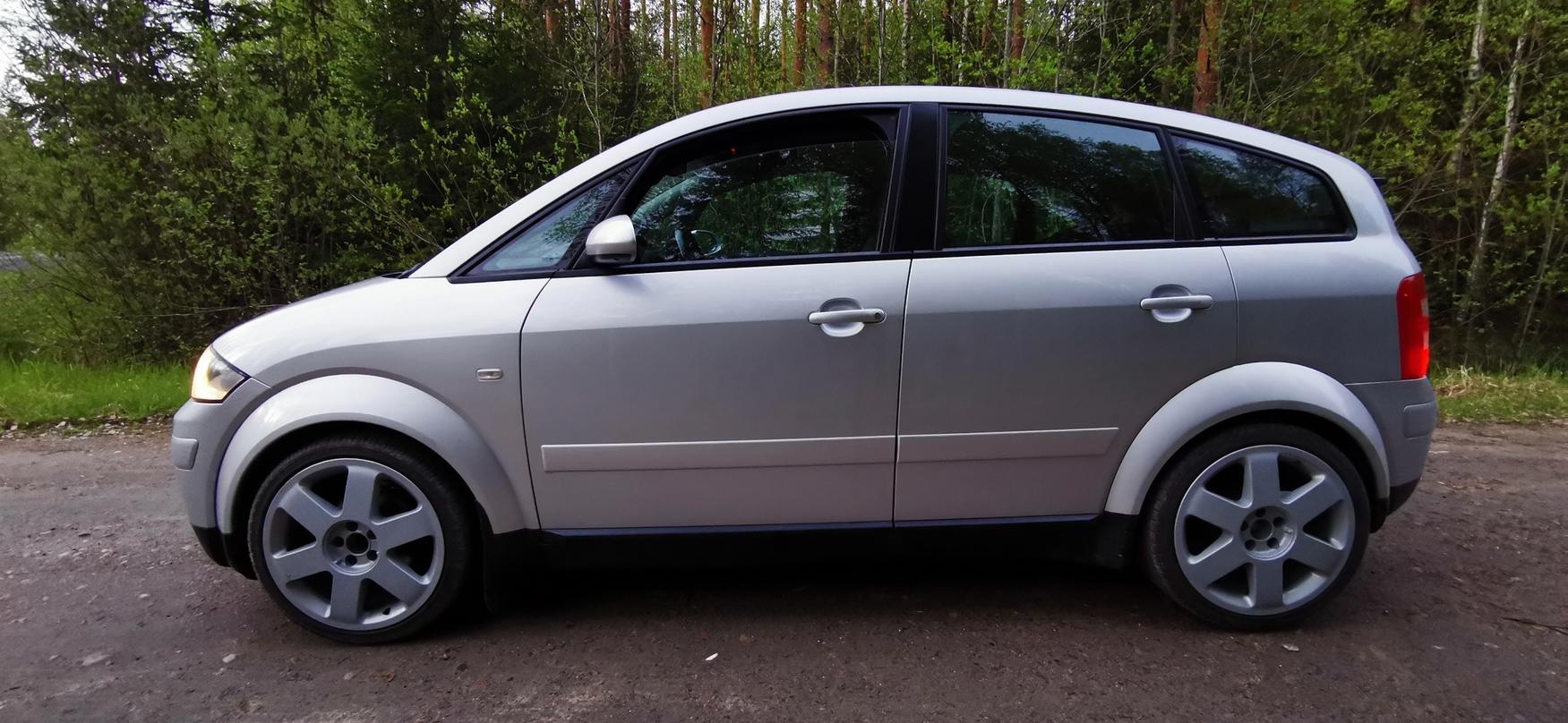

                                                • Oikeastaan tässä viikolla ja Pohjola-hallissa turasin pikkukakkoseen h&r jouset, eteen uudet iskarit ja rt-päät sekä hitsailin "uutta" kattia ja pätkän putkea. Tänään vielä vaihdoin pa-suodattimen ja kirin etuvarret sekä taka-akselin matalammaksi asettuneeseen korkeuteen ja ruuvailin lämpöpeltejä ja sisälokareita kiinni.
                                                  Ei se ihan mahdottomasti madaltunut, mutta on kyllä näppärä ajaa nyt kun ei niiaile eikä kallistele. Varsinkin kun aiemmin tuli jo vaihdettua molemmat etuvarret ja takaiskarit niin onpa jämäkkä ajella. Toki se tuosta ajan myötä vielä laskee kunhan uudet jouset ja jousen yläpäät asettuu. Keulaankin tulossa toisen koneen muodossa hivenen lisää painoa.
