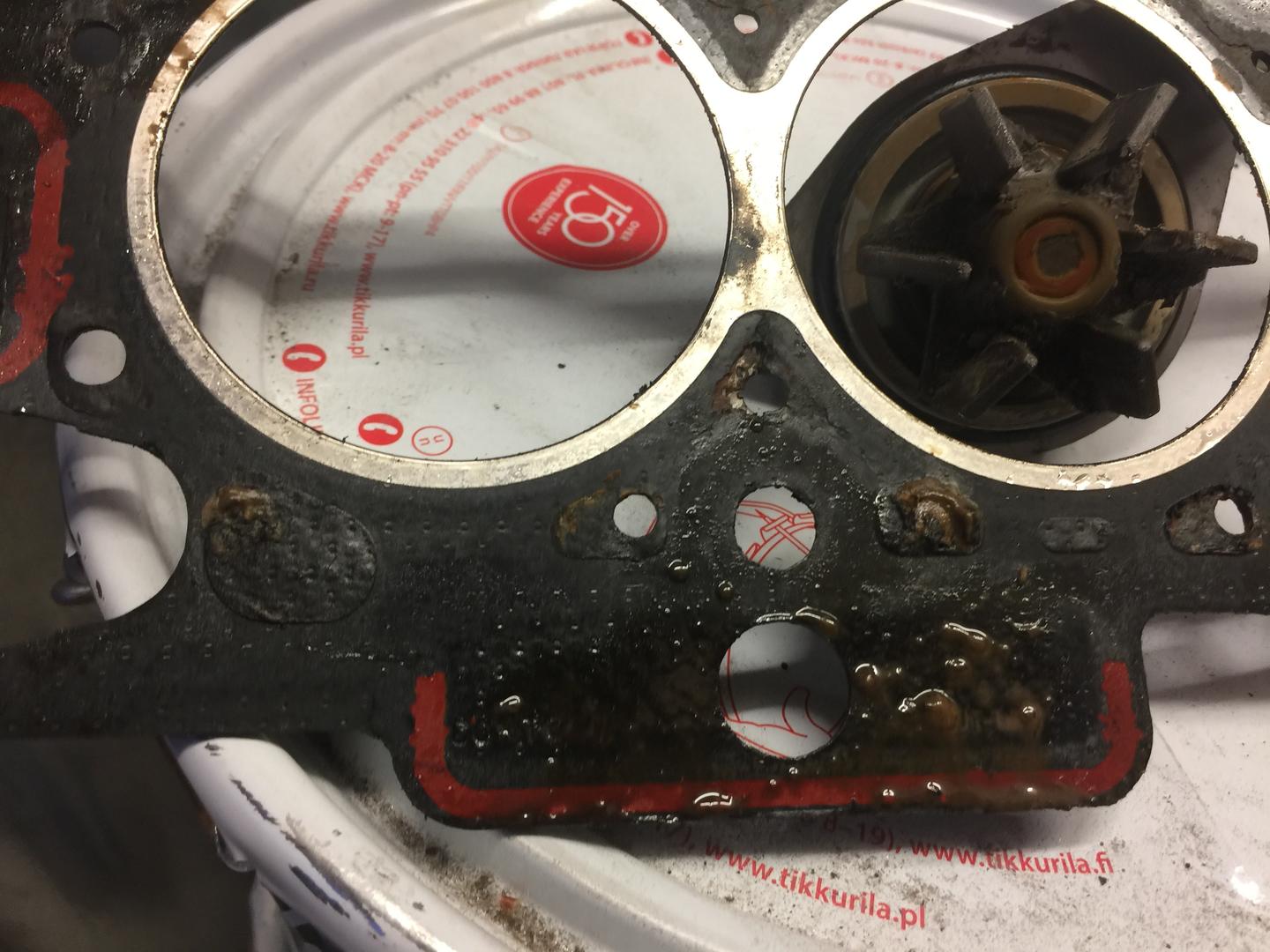

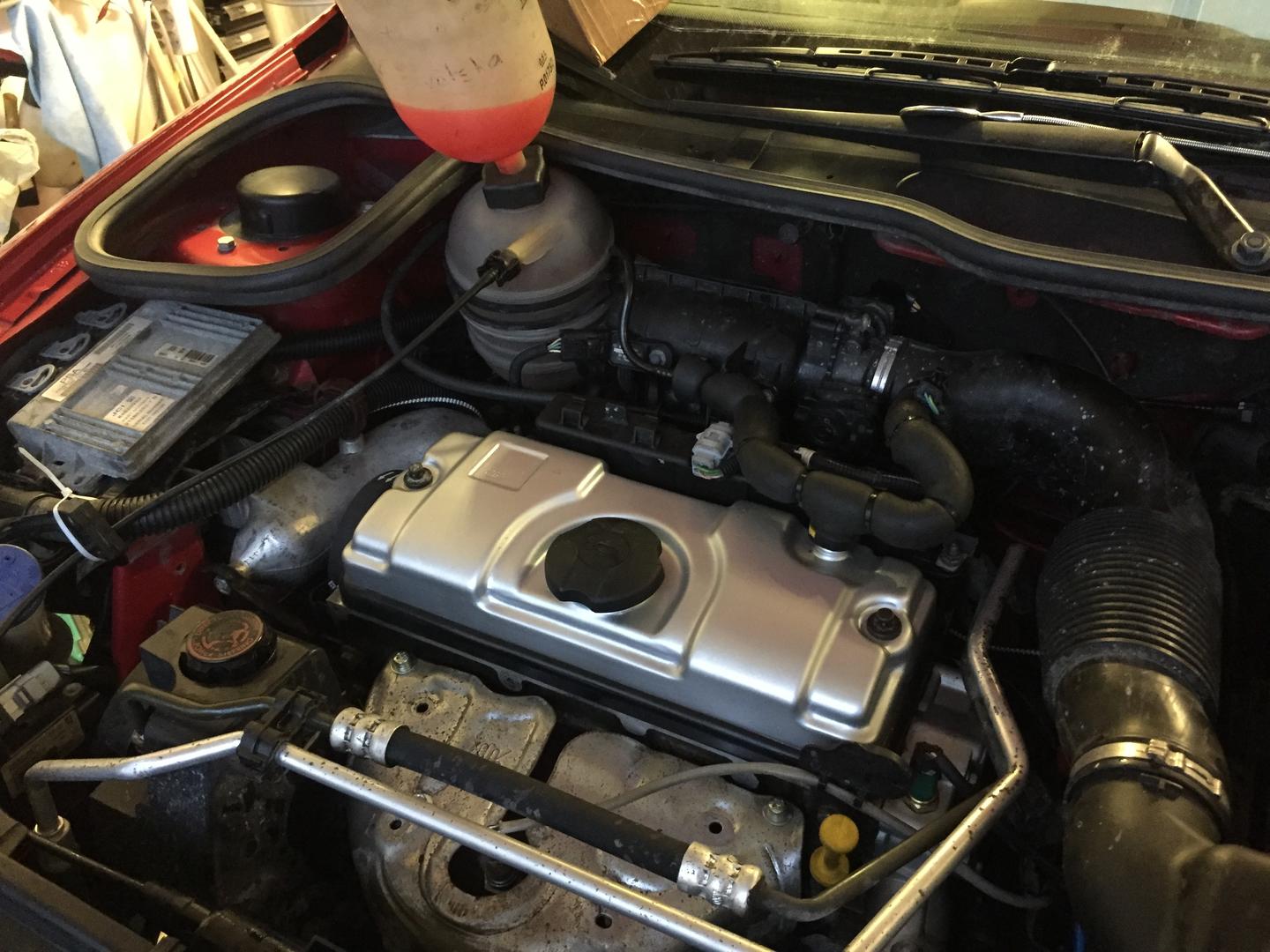

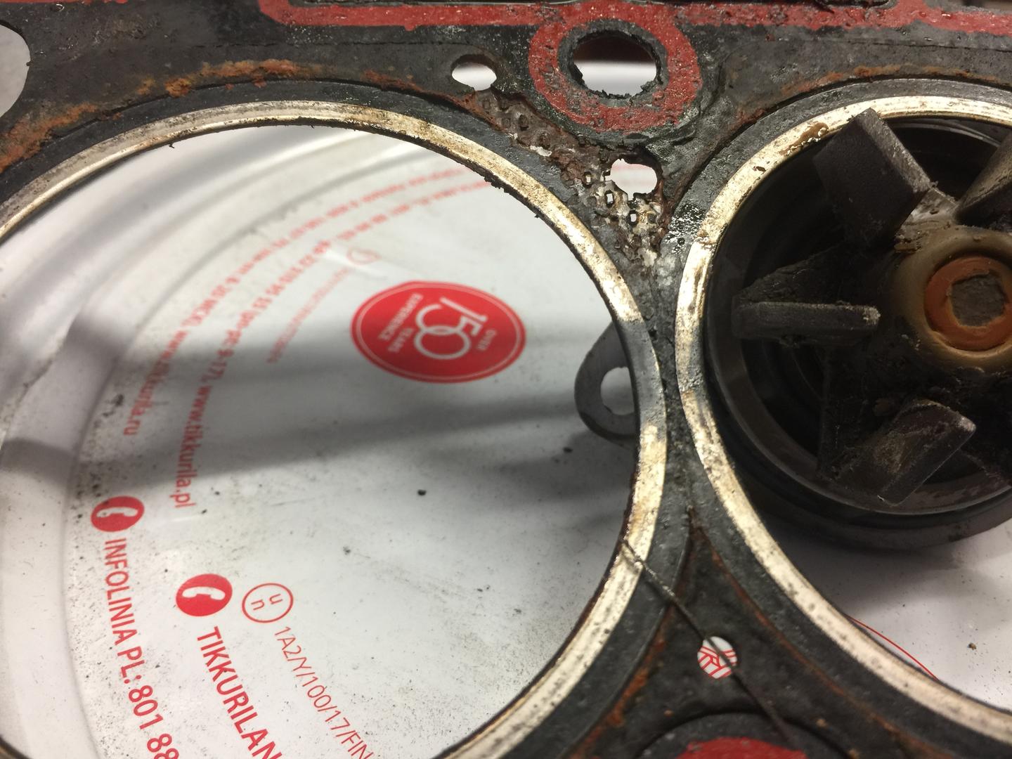

ID:	1895086 Pösö 206 kannen irroitus. Huutokaupasta ostettu auto ja osui p....a tuulettimeen. Oli hienosti huoltokirjaan merkitty kansiremppa ja jakohihnan&vp vaihto noin vuosi takaperin joten uskalsin huutaa tuon sukulaiselle. Auto kun saapui rekkakyydissä pihaan niin eipä ollut nestettä paisarissa. Vettä paisariin ja tulille. Kaasua kun polkaisi niin yli tuli ja reilusti. Vesipumppu oli 2004 vuoden leimalla, silikonia löytyi ihan kiitettävästi (tais olla tarjouksessa) termarikotelosta. Uutta jäähdyytintäkin oli laitettu, orkkis klemmarit korvattu uusilla, ruuvattavilla ja vanhat jätetty letkun päälle 5cm päähän. Pikaklipsejä pikkuletkussa paisarille oli myös niinikään paranneltu letkuklemmarilla.
    Luulisi että noi temput kun on tehnyt niin uskoisi että puristuspaineen siirtyessä jäähdytyspuolelle jostain pääsee aina paine uloskin, oli niitä
    klemmareita sitten 10 tai 20kpl....
    Autodocista jakohihnasarja, kannentiiviste, pultit, termari&kotelo, paisari ym ym.
    Poika oli kyllä mielissään kun pääsi isin kanssa tekemään kansiremppaa, itse en olisi niin hirveästi välittänyt pösöä rempata..alkaa vissiin ikä painamaan.
    • 1.4 8v kone? Mulla on nimittäin tällä hetkellä 307 pösö 1.4 koneella presiis saman vian takia työn alla. Ja viime viikolla turasin yhden C3 citroenin jossa sama kattila ja sama vika.
      Tommosena opetteluhommana se on kyllä oikeinkin mukava projekti. Kaikkeen pääsee käsiksi, kaikki on helppoa ja osat halpoja. Ei tarvi mitään erikoistyökaluja (sen jakohihnan kireyden seem-mittarin saa unohtaa ihan heti, ranskalaisten humputuksia). Kunhan vaan muistaa ettei pyöritä kampurasta yhtään milliäkään enää sen jälkeen kun on nostanu kannen pois. Männät tönää ne sylinteriputket ylös ja niiden tiivistäminen takas lohkoon ei oo ihan yksinkertaista.
      • 1.4 joo. Kansi oli 0,25 mm kierossa. Kosonen motorsport hoiti plaanauksen tosi sopivasti ja klo 9 vein kannen sinne ja puoli tuntia sitten soitti että se on valmis.

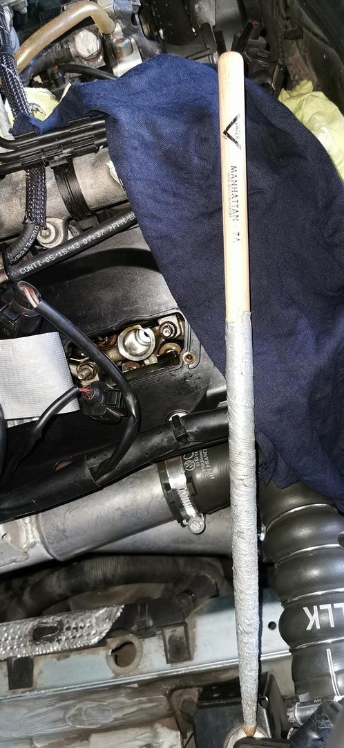

                          • 7A-kokoinen rumpukapula on rättiin käärittynä just passeli suutinpoteroiden putsaamiseen :D
