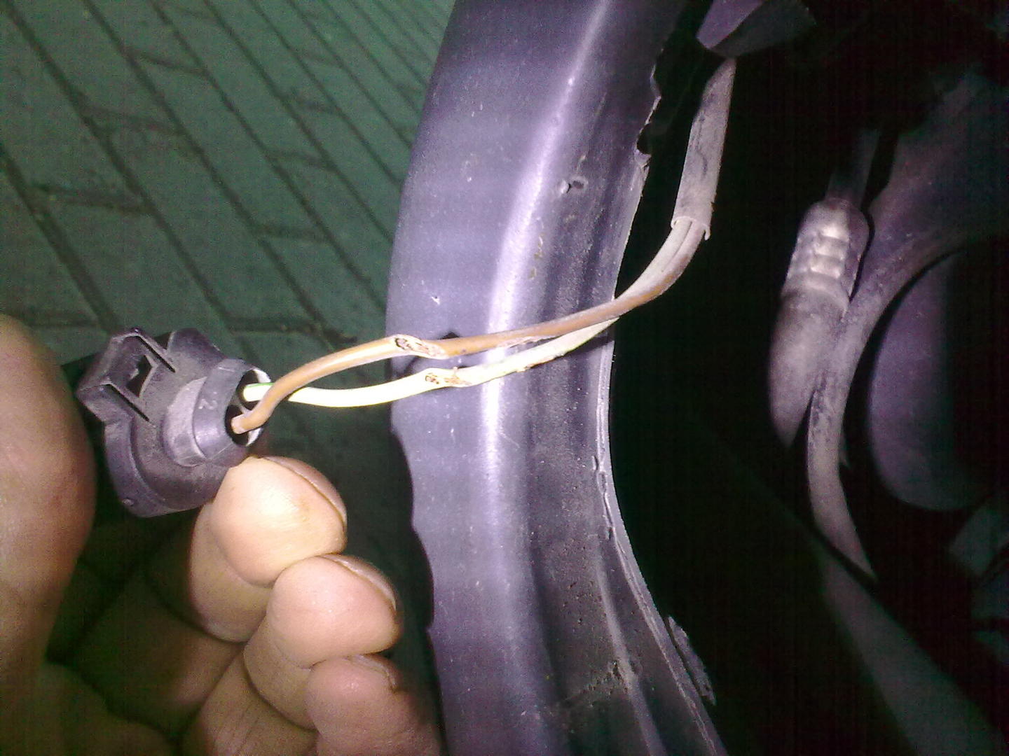

      Sumuvalon piuhan kolvaaminen jäi vielä vaiheeseen, kun kolvi oli kotona. Piuha oli jäänyt joltain edelliseltä masentajalta pahaan paikkaan ja kulunut poikki. Näköjään toimi ajoittain. Niinpä sumuvalosta(kin) tuli korjauskehotus katsastuksessa. Oli perjantai 13. pv, vaikka aiheestahan tuo hylsy tuli :D

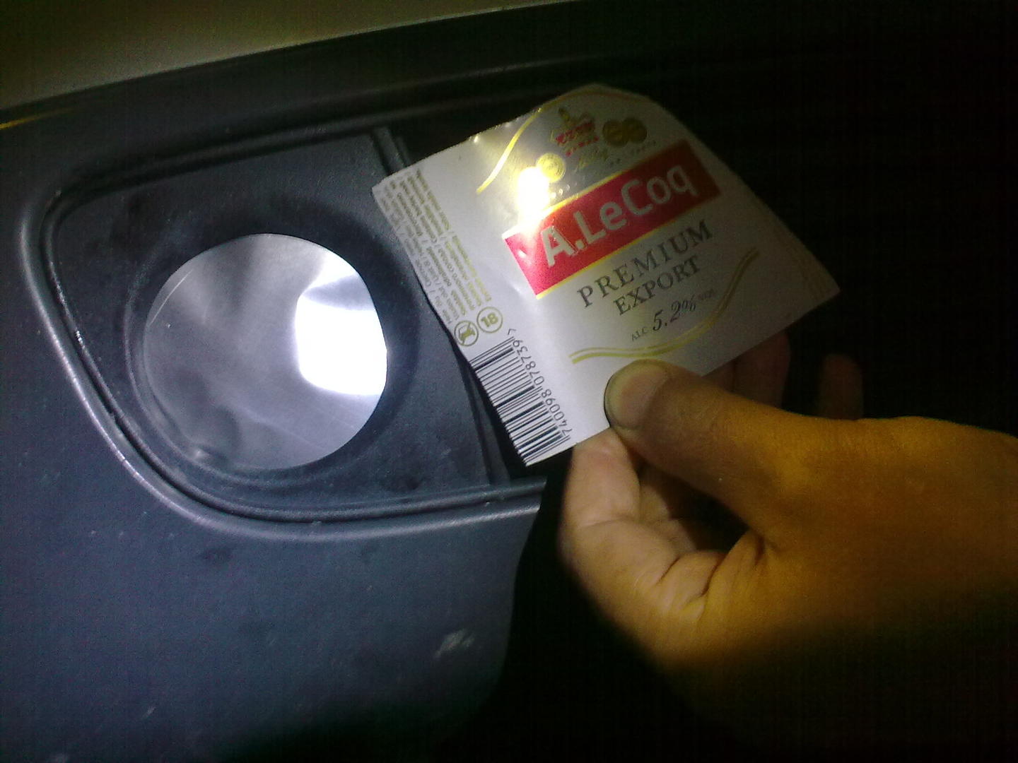

              Sumarin piuhan kolvailu ei saanut sumuvaloa valaistumaan. Vika on "kuumassa karvassa" jossain repsikan A-pilarin alapään punaisen liittimen T10az/5 ja sumarin välissä. Aika ei riittänyt autokatoksessa puuhaillessa korvaavan piuhan vetämiseen ja tämä korona-pandemia torppasi muut korjaamisvaihtoehdot. Tahdon siis tuohon leiman ennen kuin koko Suomi katsastuskonttorit mukaanlukien seisoo.
              Koska en tykkää korjauskehotuksista otteessa, niin käytin tovin sumuvalojen poistamiseen: Muiden toimenpiteiden päätteeksi (polttimoiden poistaminen, johtojen liittimien paketoiminen ja jemmaaminen puskurin taakse, sumarien liittimien tulppaaminen vesitiiviisti jne) etsin sopivan väristä mainosteippiä ja muotoilin sen kuumailmapuhaltimella sumarin lasien päälle 100% rypyttömästi. Sitten minulle selkisi, että tuo teippaus onkin nykysäännösten mukaan nou nou ja tarvitaan jotain pysyvämpää...
              Alkuperäinen kirjoittaja Trafi
              3.4 Valaisimen peittäminen tai poistaminen
              Valaisimien peittäminen on kielletty lukuun ottamatta kaukovalaisimia, lähivalaisimia ja etusumuvalaisimia, jotka voidaan peittää silloin, kun ne eivät ole käytössä (luukkuvalaisimet).
              Pelkän valonlähteen ja/tai varokkeen poistaminen ei ole valaisimen käytöstä poistamista. Valaisin katsotaan poistetuksi, kun koko valaisin on poistettu ajoneuvosta. Tästä poiketen
              valaisimen ollessa rakenteellisesti yhdistetty toiseen valaisimeen siten, että valaisimen poistamiseksi myös toinen valaisin pitäisi poistaa näiden yhtenäisen rakenteen takia eikä yksittäistä valaisinta pysty poistamaan tavanomaisin työkaluin (esim. auton ajovalaisin, jossa on sekä lähi- että kaukovalaisin), voidaan toinen näistä valaisimista katsoa poistetuksi, kun valaisimen valonlähde, varoke ja johdotus on kokonaan poistettu,
              tai
              ajoneuvon alkuperäinen ja siihen uutena asennettu valaisin, jonka rakenne noudattelee ajoneuvon korin muotoja, voidaan katsoa poistetuksi, kun valonlähteen, varokkeen ja johdotuksen poistamisen lisäksi valaisimen valoa näyttävä pinta on kokonaan peitetty valoa läpäisemättömällä kiinteällä rakenteella tai esimerkiksi maalaamalla, jota ei voi helposti poistaa tavanomaisin työkaluin. Valaisinta ei katsota poistetuksi, jos se on peitetty tarrakalvolla tai teippaamalla.
              Lisäkaukovalaisin katsotaan poistetuksi vasta, kun valaisin on kokonaan poistettu. Lisävalaisintelinekin tulee poistaa, jos valaisintelineessä ei ole valaisimia. Poistovaatimus ei koske auton katolle asennettua valaisintelinettä (esim. kuorma-autossa). Lisävalaisintelineellä ei tarkoiteta etusuojajärjestelmää, jota koskee tyyppihyväksyntävaatimus (5.22)
              Ohjeessa mainittua sulaketta ei voi poistaa, koska sitten sammuisi myös takasumari. Johdotuksen poistamisen katsoin viittaavan siihen, ettei johtoa ole kytketty valaisimeen.
              Olisin voinut maalata teipin, mutta mikä maali on sellainen, jota ei voi poistaa "tavanomaisin työkaluin"?
              Katsotaan nyt onko oluttölkin kyljestä leikattu alumiinista valmistettu petelevy riittävän "kiinteä rakenne" väliaikaiskäyttöön vai tuleeko molemmista sumareista korjauskehotus otteeseen. EDIT: Leima tuli ilman korjauskehotuksia :)
              Välillä harmittaa, kun mulla on tämä "tautI", että asiat pitää tehdä oikein. Tällä vaivalla olisin jo moneen kertaan ryöstänyt sähköt siitä toimivasta sumarista. Sen alkupätkän 1mm2 johdon virrankestokin olisi nipin napin riittänyt...

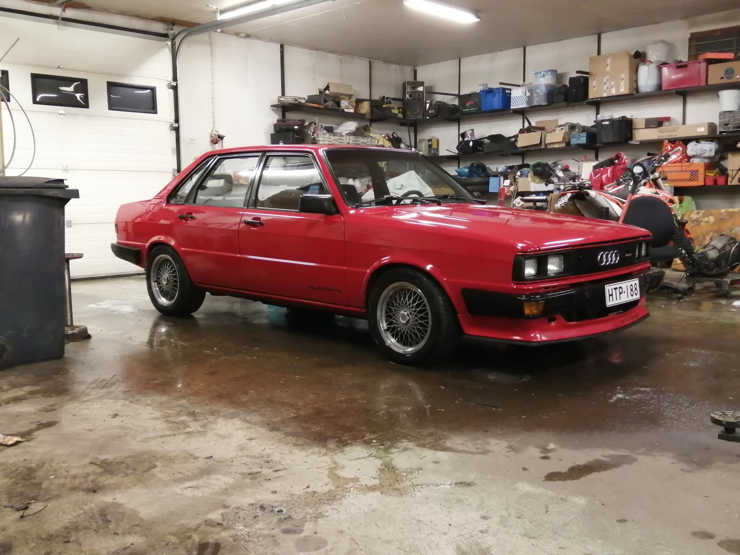

              • Mitäkö turasin tänään tallissa? Viime aikoina tullut asennettua Kasikymppiin oikean etupyörän laakeri ja laturiin jännitteensäädin.

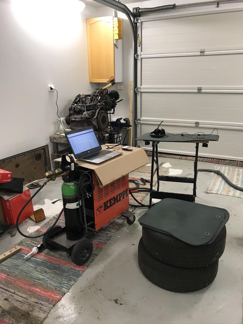

                              • Etätyöpaikan.

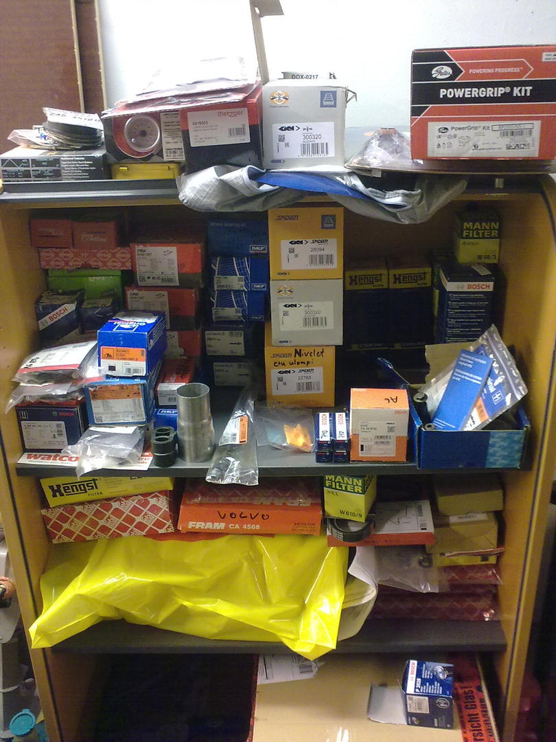

                                  Tarkastelin tallilla kotivaran riittävyyttä, kun näyttää nuo varaosatoimitukset Saksasta kestävän. Excelistä tuli aika pitkä, mutta on hyvä tehdä välillä inventaario, niin samalla löytyy "mustan aukon syömiä" osia ja työkaluja.
                                  Kotivara on osa omatoimista varautumista. Arjen häiriötilanteista selviää helpommin, kun kotona on kotivaraa. Kotivara tarkoittaa, että kotiin hankitaan ruokaa ja muita päivittäistarvikkeita hieman yli päivittäisen tarpeen, ja lisäksi muutamia kaiken varalta tarvittavia tarvikkeita. Kotivaran pitäisi riittää vähintään kolmeksi päiväksi, mielellään viikoksi.

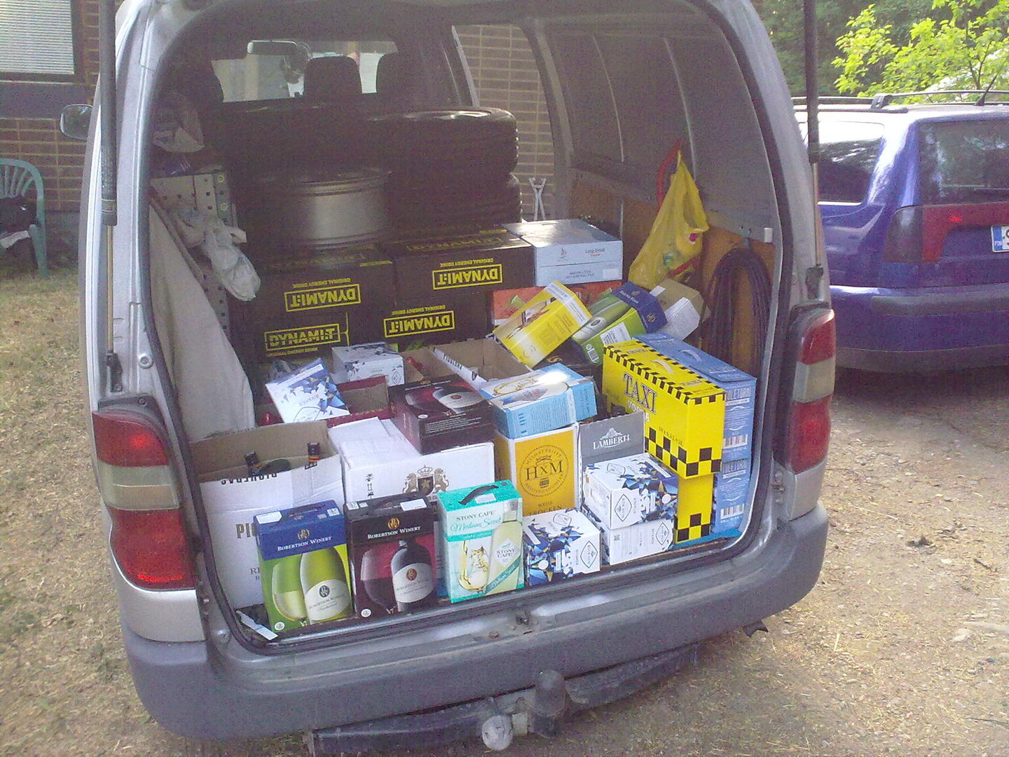

                                  Olen varautunut myös Viron/Latvian matkailun tyrehtymiseen.

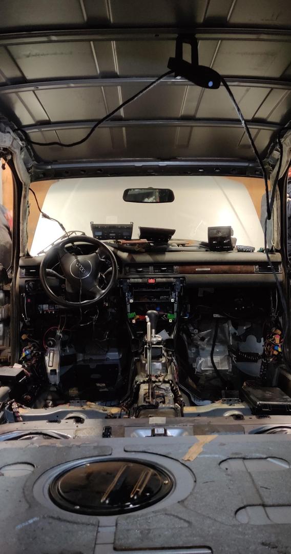

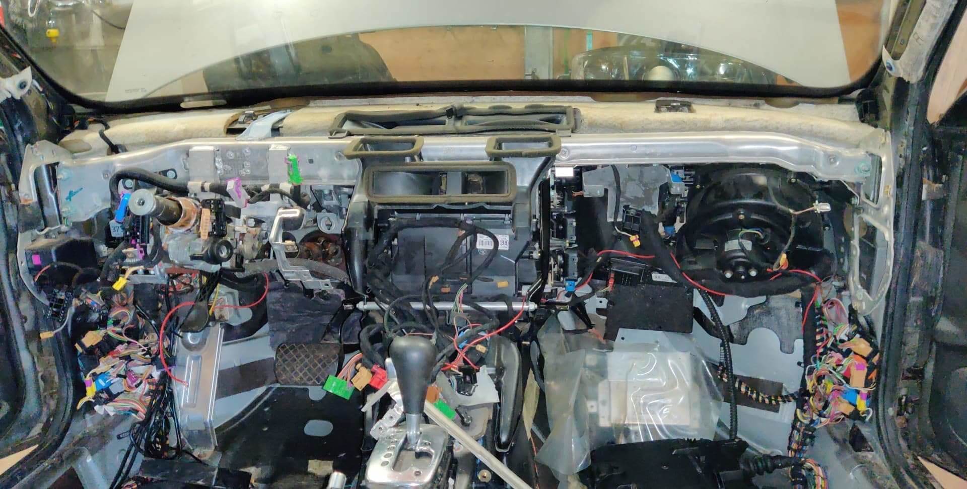

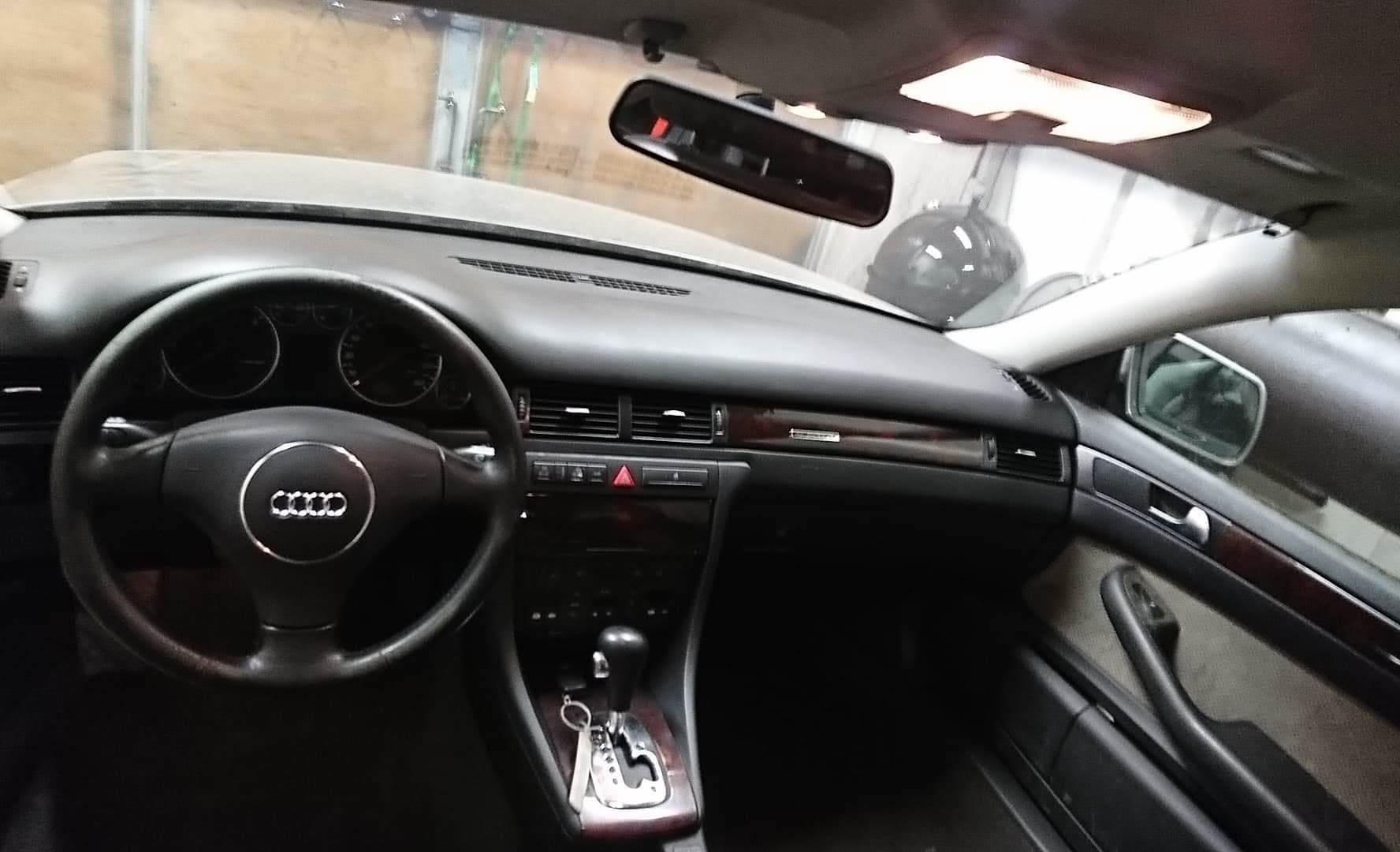

                                  • Kerhotoveri Sabotaasin kanssa lempattiin umpihomeisesta C5 Allroadista sisusta pihalle mattoa, kattoa ja kojelautaa myöten, käytiin purkamassa purku-A6:sta sisusta ikkunalinjasta ylöspäin ja muutamat pisteosat, kuurattiin liuottimella kaikki kovat muoviosat, vanha matto sekä purkuauton tekstiiliosat, ja istutettiin sisusta takaisin Allroadiin. Tämä siis reilun kahden päivän pikaurakkana, paikat alkaa olla vähän hellänä.
                                    Alkutilanteesta ei tullut edes otettua kuvaa, mutta aika painajaismainen tilanne oli.

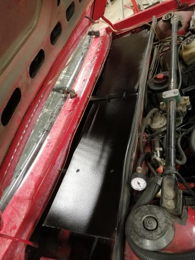

                                                • Takakoiranluut aaneloseen kun katsastusmies laittoi korjauskehoituksen. Olihan tuo vähän väljä kun tuo pallo pulpahti ulos poterostaan kun vähän reilummin kiskaisi. Kasikymppiin RVS-käsittelyn ohjaustehostajaan ja tuohon tuulilasin edessä olevaan kaukaloon jostain nurkista löytyneestä muovilevystä tuommosen suojan, kun se alkuperäinen tulostuspaperin paksuisesta muovista tehty alkoi olla aika riekaleina. Eikä autolla ole vasta kuin 36 vuotta ikää.

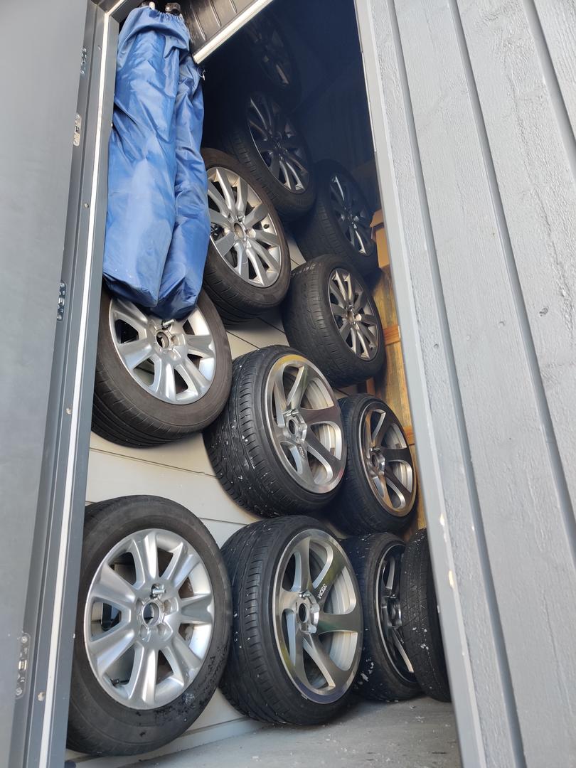

                                                  • Varastoon turasin vanteet seinälle ku muuten ei mahu pyörät eikä oikiastaa mittää muutakaa tonne koirankopin kokoseen varastoon
