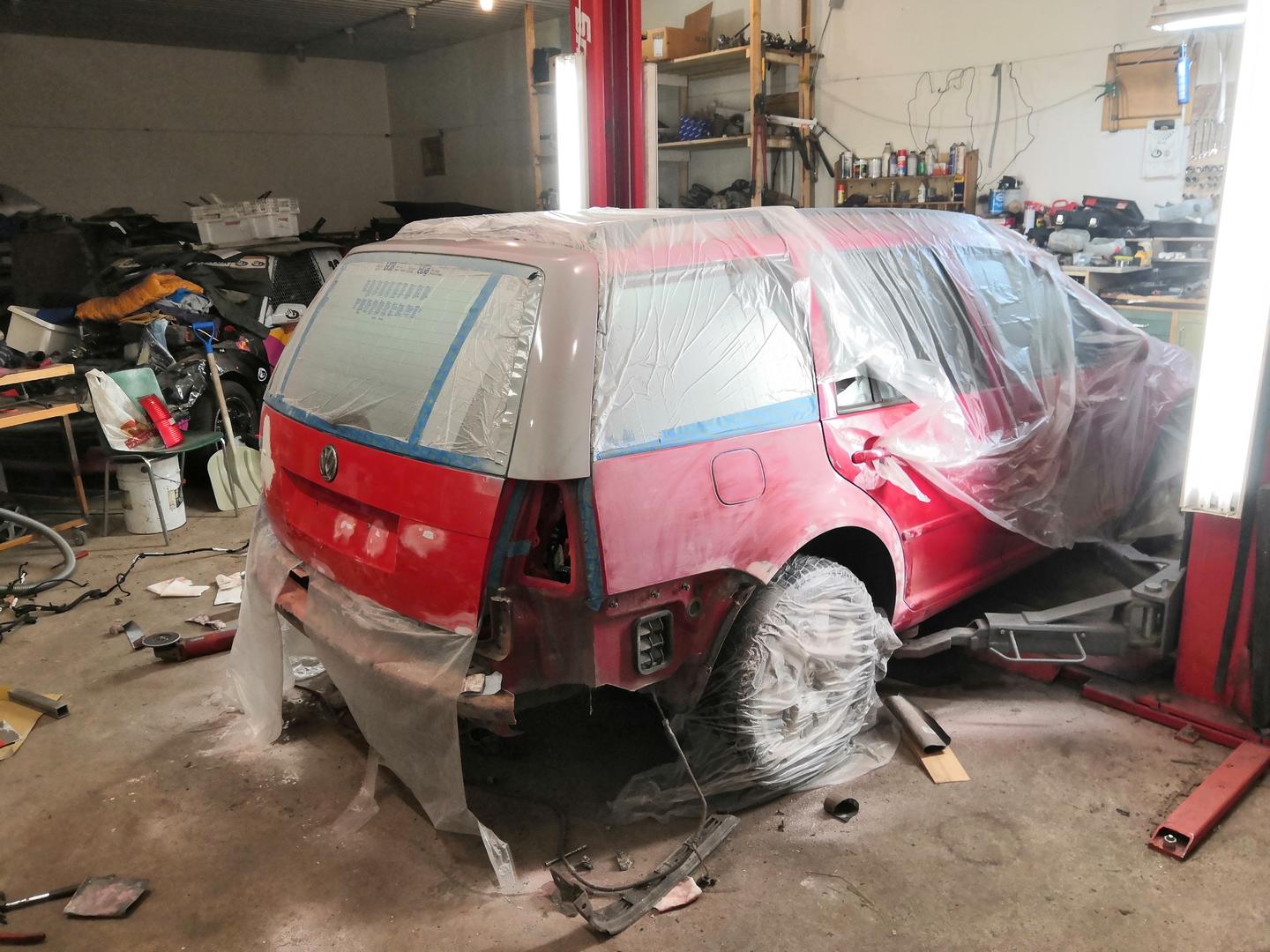

                    • Tallissa touhuttu vähän pidemmällä aikavälillä mk4 Golffin kimpussa. Jakopää/ vesipumppu + moniurahihna, kallistuksen sisä-ja ulkopäät, uutta pakoputkea metrin verran, sisutan pesu/ purku kauttaaltaan koska oli ehtinyt pari vuotta seisomaan vanhalla omistajalla jonka seurauksena takapenkillä alkoi olemaan pientä home-ilmiötä. Lisäksi uusi pohjapanssari, projektori-ajovalot ja viimeisimpänä kontin vaihto ja koko peräpää maalattu ruosteiden takia. Pääsi samalla kokeilemaan mihin spray pulloilla ja pölyisellä tallillä päästään. Ei mikään täydellinen, mutta tonnin autossa varsin asiansa ajava. Vielä olisi edessä etulokarit ja etuovet, niin alkaisi tämä projekti olemaan ajo vaille valmis.

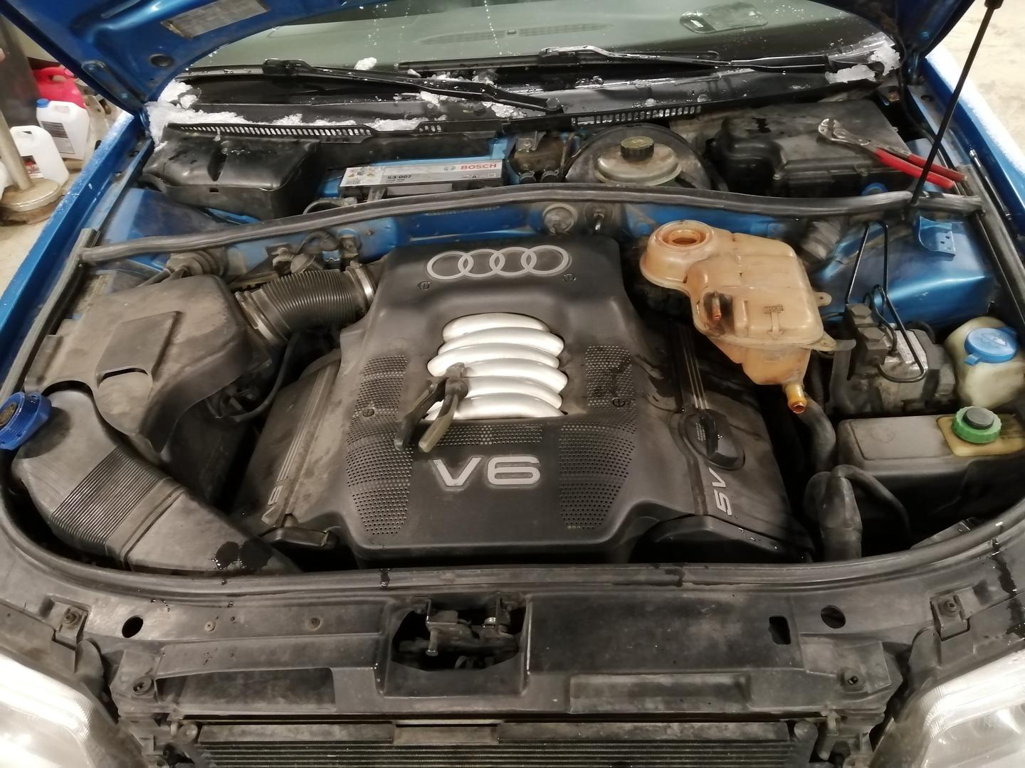

                      • Eilen vaihtelin B5 etupyörän laakeria,homma laajeni lopulta tukivarsisarjan vaihtoon.

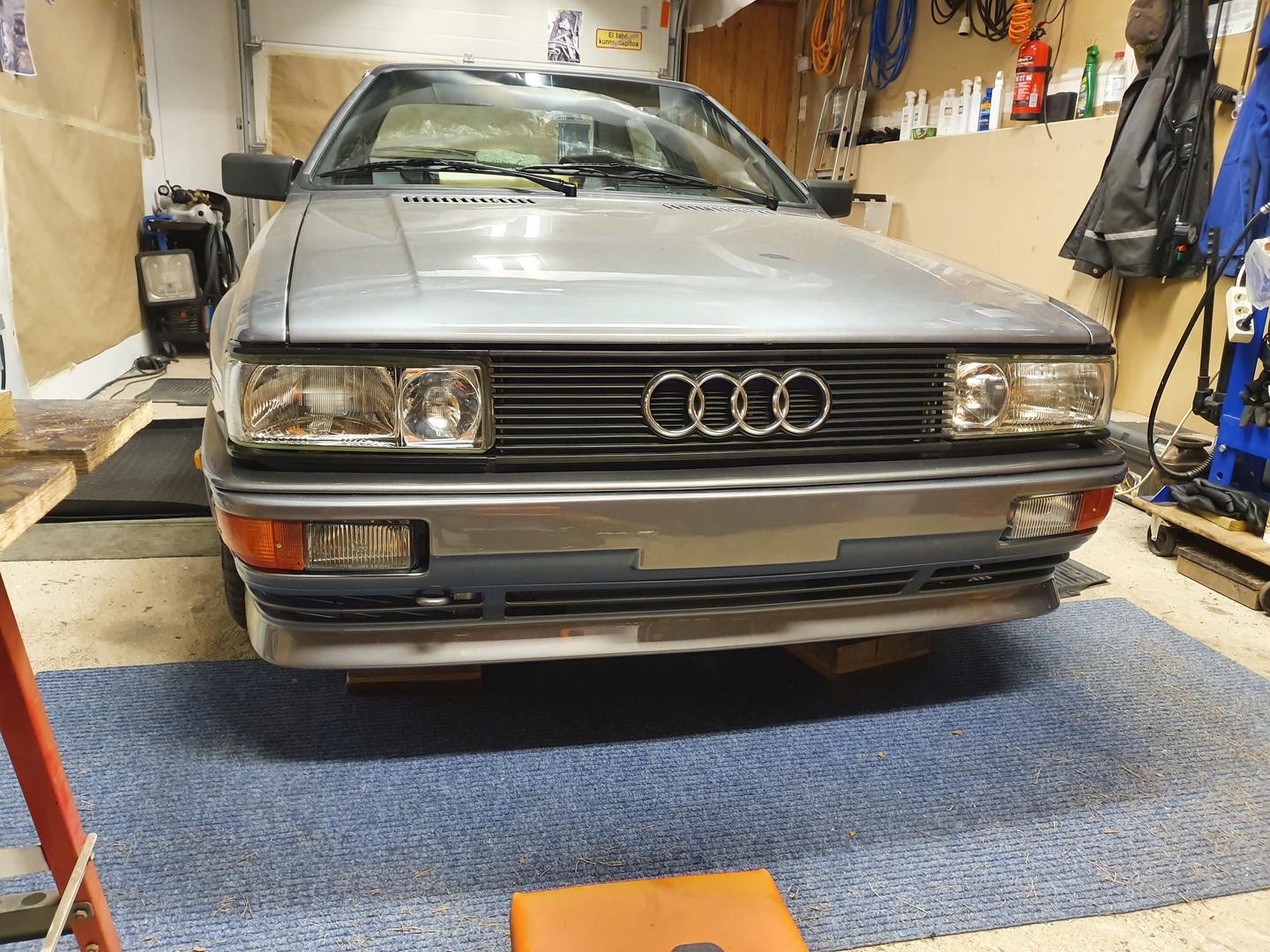

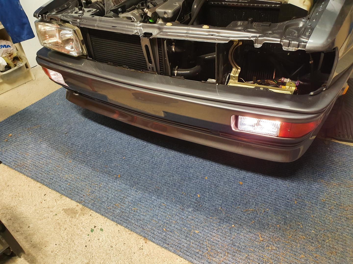

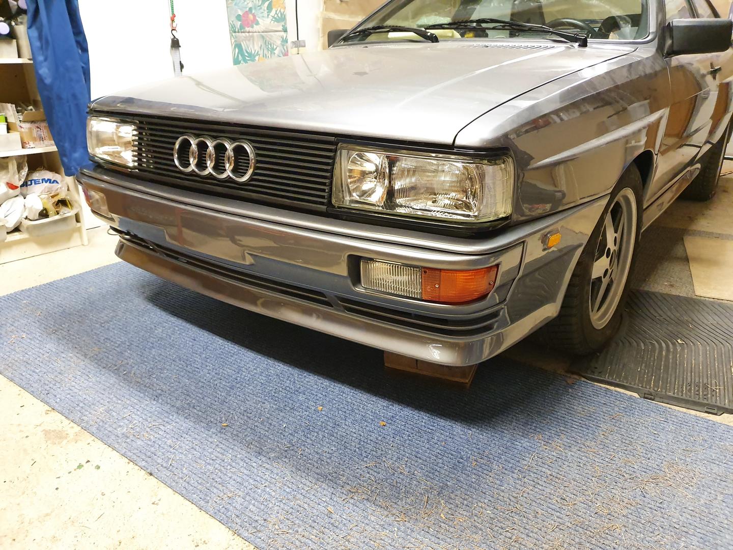

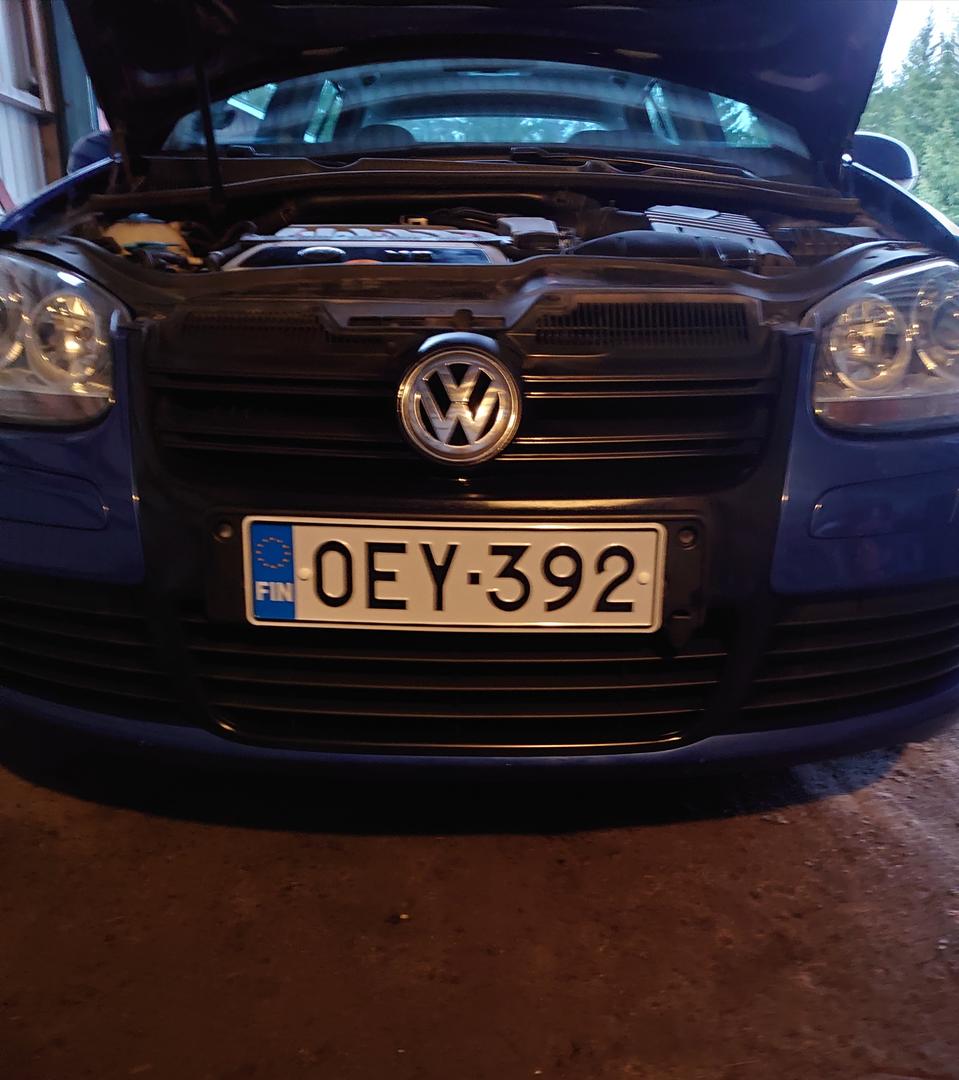

                          Sumarien sähköongelmien vihdoin ratkettua pääsi vanhoilla osilla keulan ilmeen parantamiseen ja kokoamiseen.

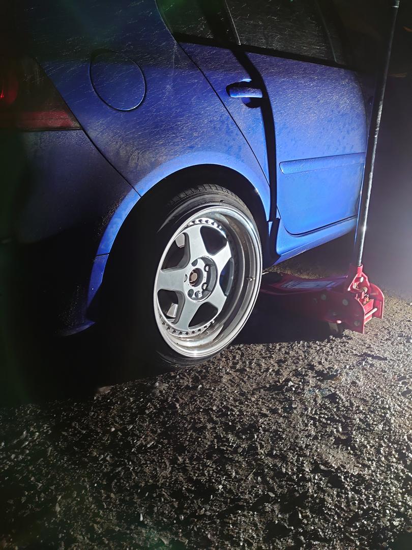

                            • Pientä vannetestailua golffiin jotta näkee että milläs sitä mennään ensi kesänä.
                              10,5x18 Oz Futura, et30 225/40 renkaalla sujahti kuin hanska taakse eikä näyttäisi olevan tarve edes spacereille koska tolppaan oli tarvittavat 2-3mm. Eteen 9,5x18, et26 215/40 renkaalla meni myös helposti. Renkaiden profiilin kun vielä pudottaa 40:stä 35:een niin hyvä tulee.
                              ​​​​​​Autokin on vielä aika traktori korkeudessa... :p

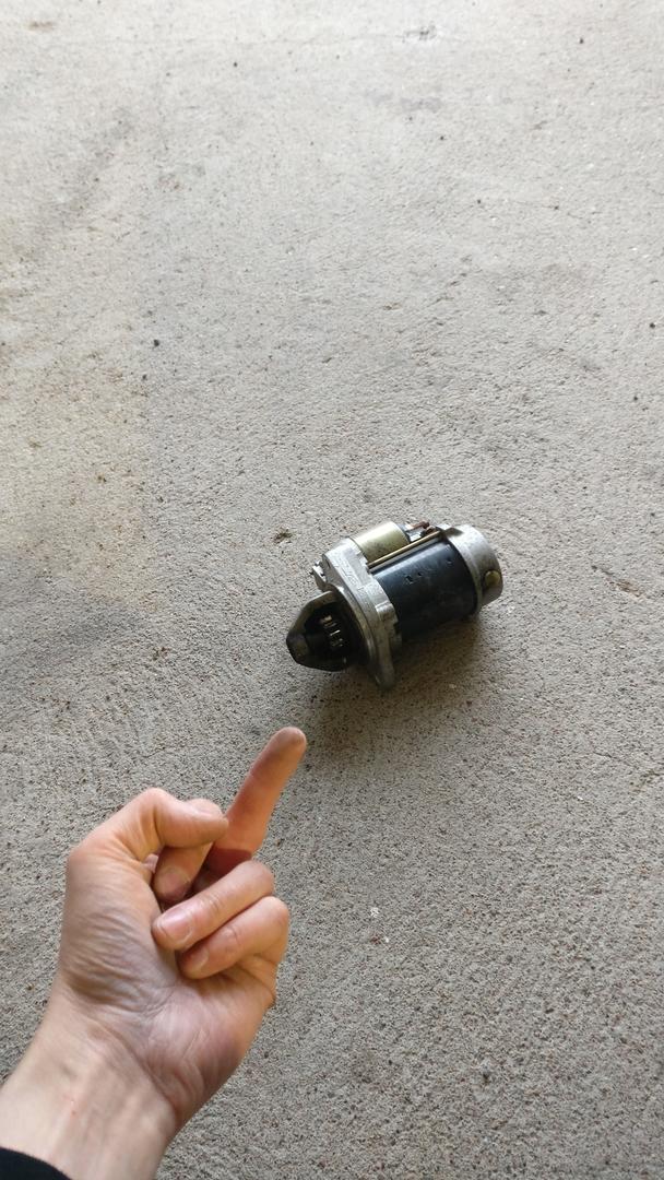

                                    • Vaihdoin starttimoottorin.
                                      • Onpa puhas startti, jos tuo on siis se vanha. Järkiään ne mitä vaihtanut on venttiilikopasta valuneen öljyn peitossa. Ai mutta sullahan ei profiilin perusteella olekaan vag joten nyt ymmärrän paremmin :)
                                        • Joo bemarista tuo on. Tässä se on imusarjan alla, joka siis pitää ottaa pois, että tuon saa vaihdettua. Kauhee homma.

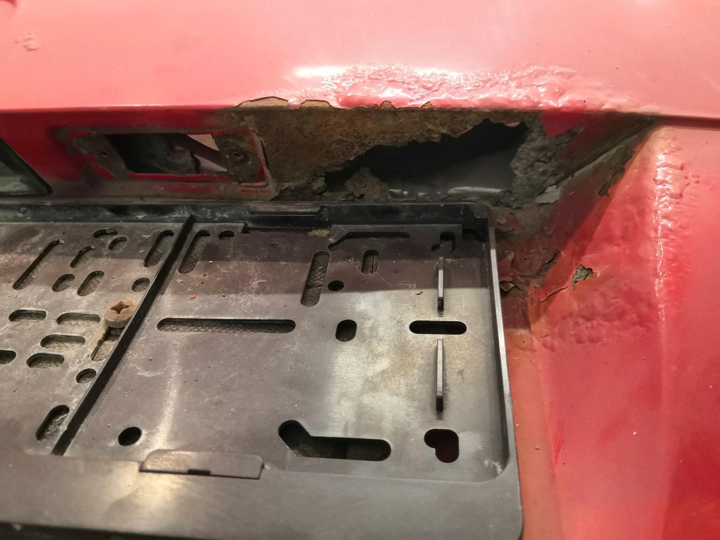

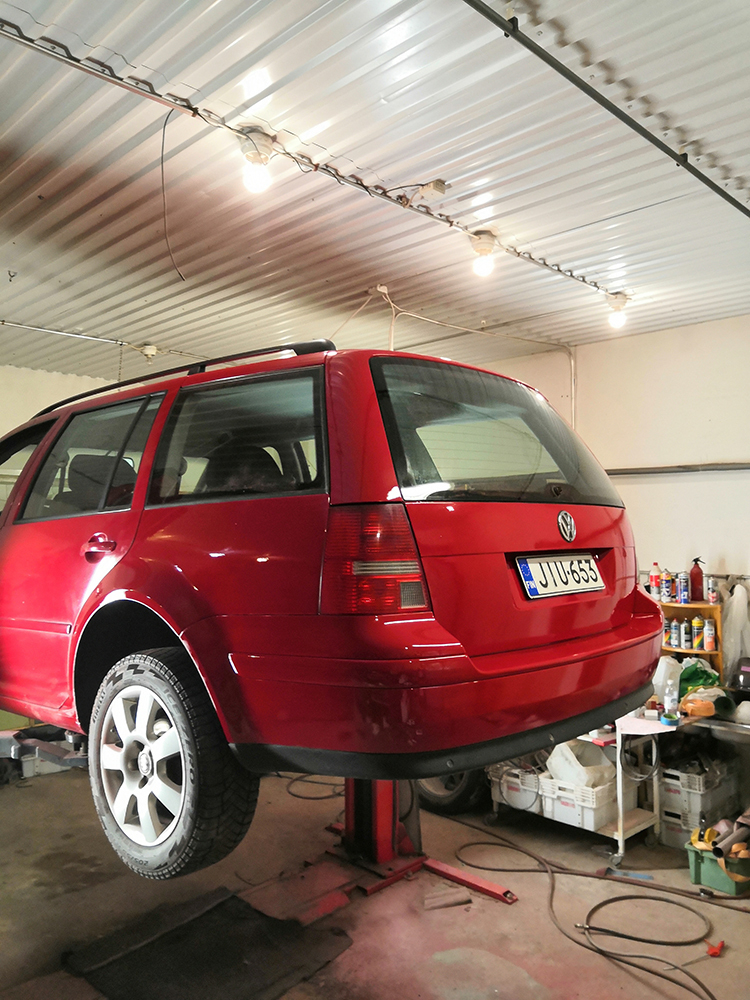

                                            • 3C passattiin takaluukun maalausta ja yritys tehdä ruosteettomaksi vähäksi aikaa. Saamari kun ruostuu nopeampaa koko auto kuin ehtii niitä kiinni ottaa.

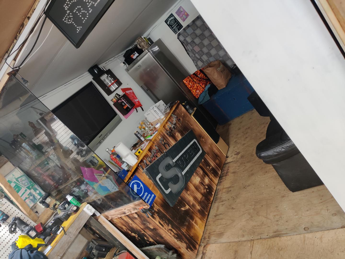

                                                        • Baarinurkan uudelleen järjestelyä.
                                                          Suunittelua laittaako rolloreissun jälkeen tulleiten uudet palat vasta paikalle kun kaikki osat on saatu vai laittaako heti ?
