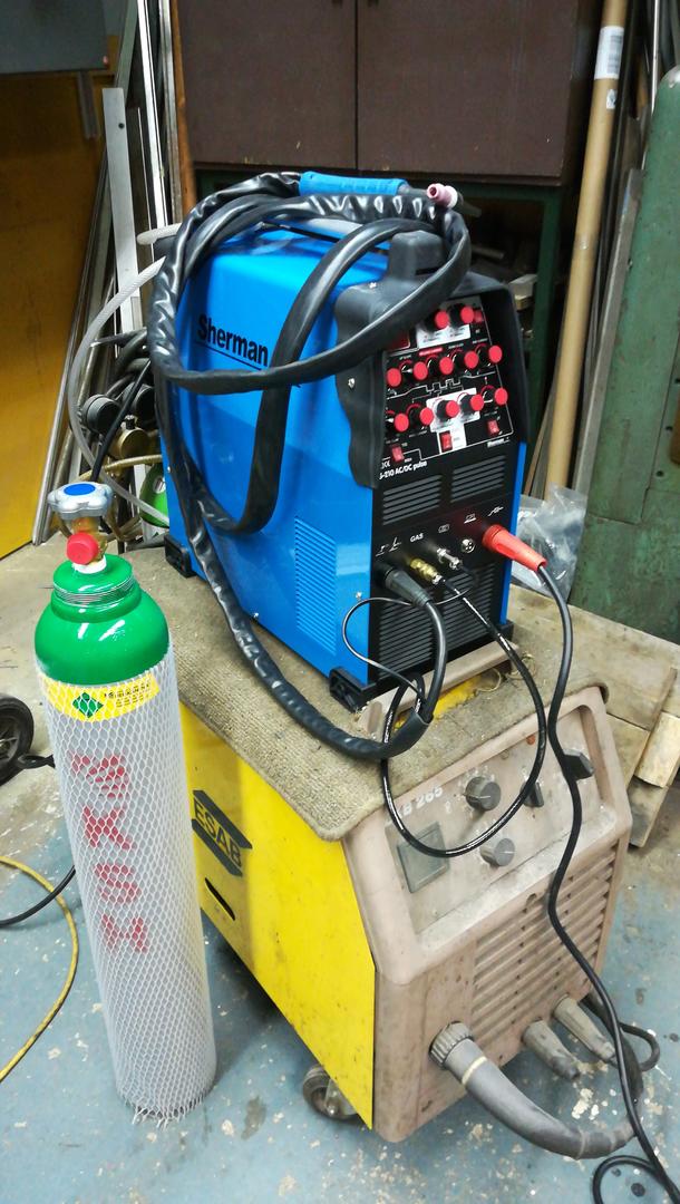

    • Vähän päivitystä hitsaus kalustoon.

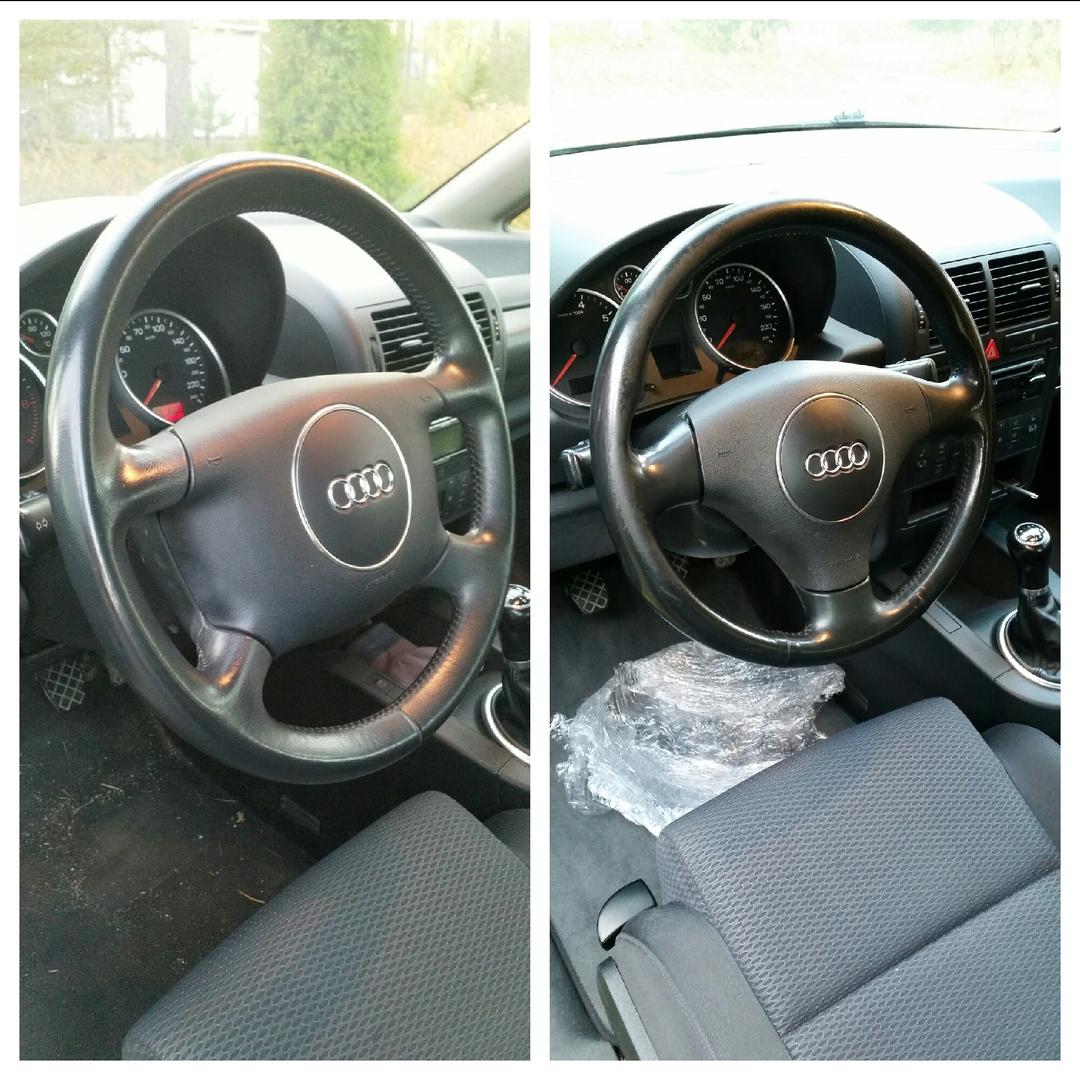

            • Pikkukakkosen ratti vaihtui paremmin näppiin sopivaksi. Rattien johtosarjat piti vaan risteyttää, että 3-puolainen sopi vanhan slipringin kanssa ja äänimerkkikin toimii.

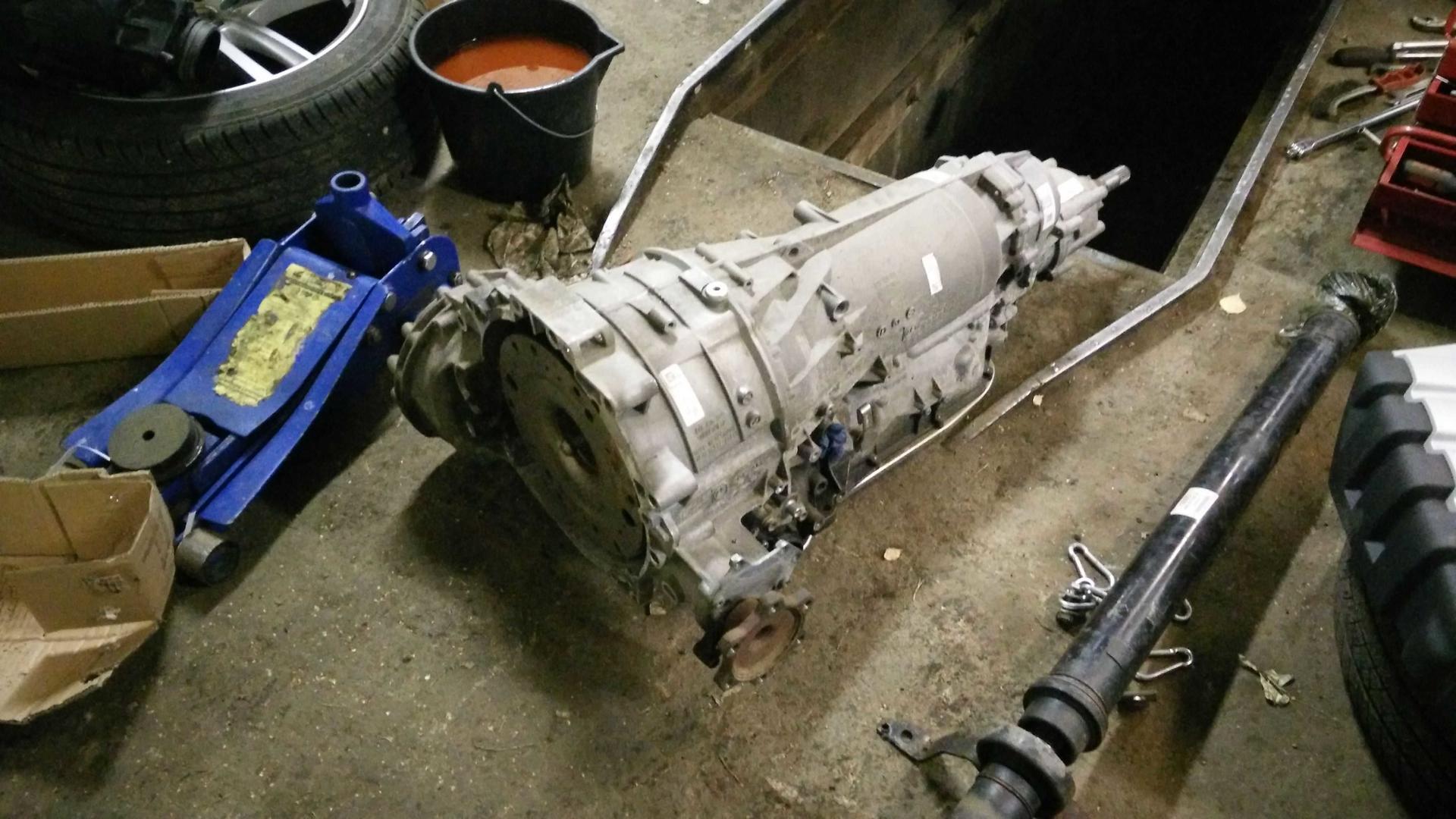

                                                • Viikonloppuna sain viimein A8:sin laatikon irti. Pakko myöntää, että ei ollut helppoa. Perkeleen monimutkainen operaatio.

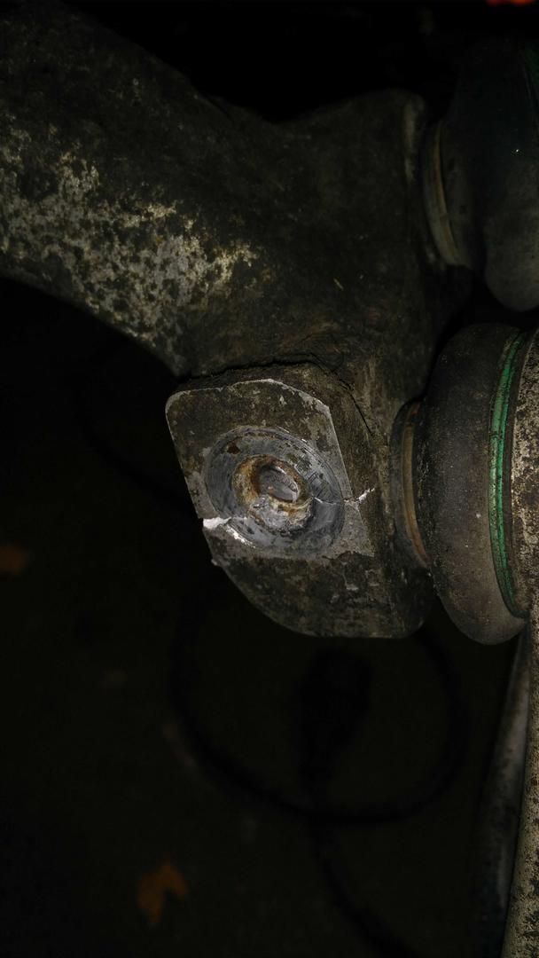

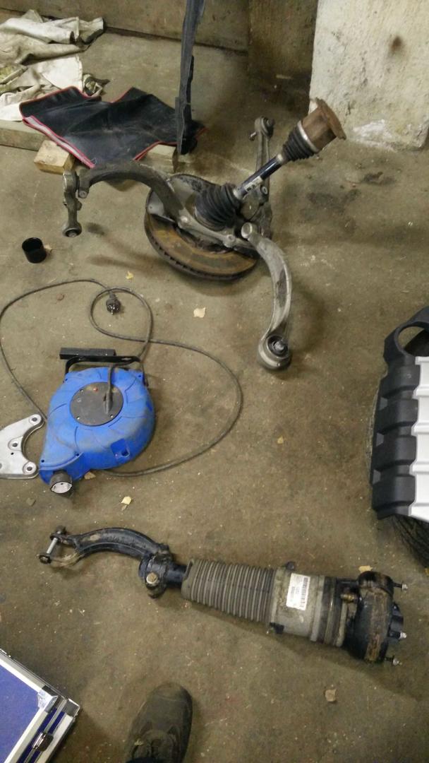

                                                  Ja ilmatolpan vaihtaminen pysähtyi klassisesti pinch-bolttiin. Ei auennut ei, ja murtui sitten koko korvake... Kaikki siis pois. Alumiini + tiesuola = :(
                                                  • Jaa tuosta D4:sta? Luulin että olis ennemminkin vasta näiden 20 vuotta vanhojen murhe mutta että jo tuossa vaiheessa niin juntturassa. Hyi.
                                                    • Juu. Ei uskoisi kuinka huonoksi alumiiniosat pääse 9 vuodessa menemään, jos osuu sopivat olosuhteet galvaaniselle korroosiolle.
