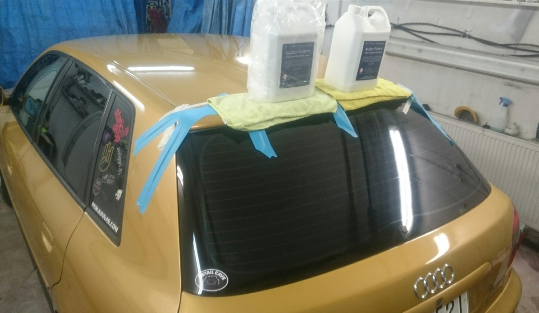

                                                              Samalla liimasin Votexin spoilerin kiinni ja vaihdoin takapyyhkimen tulpan smoothimpaan.
