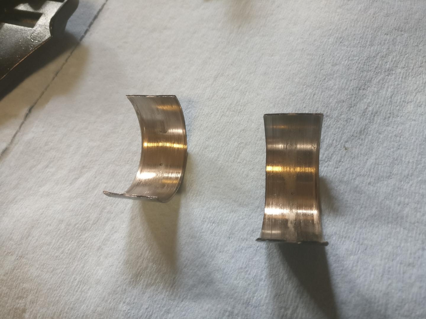

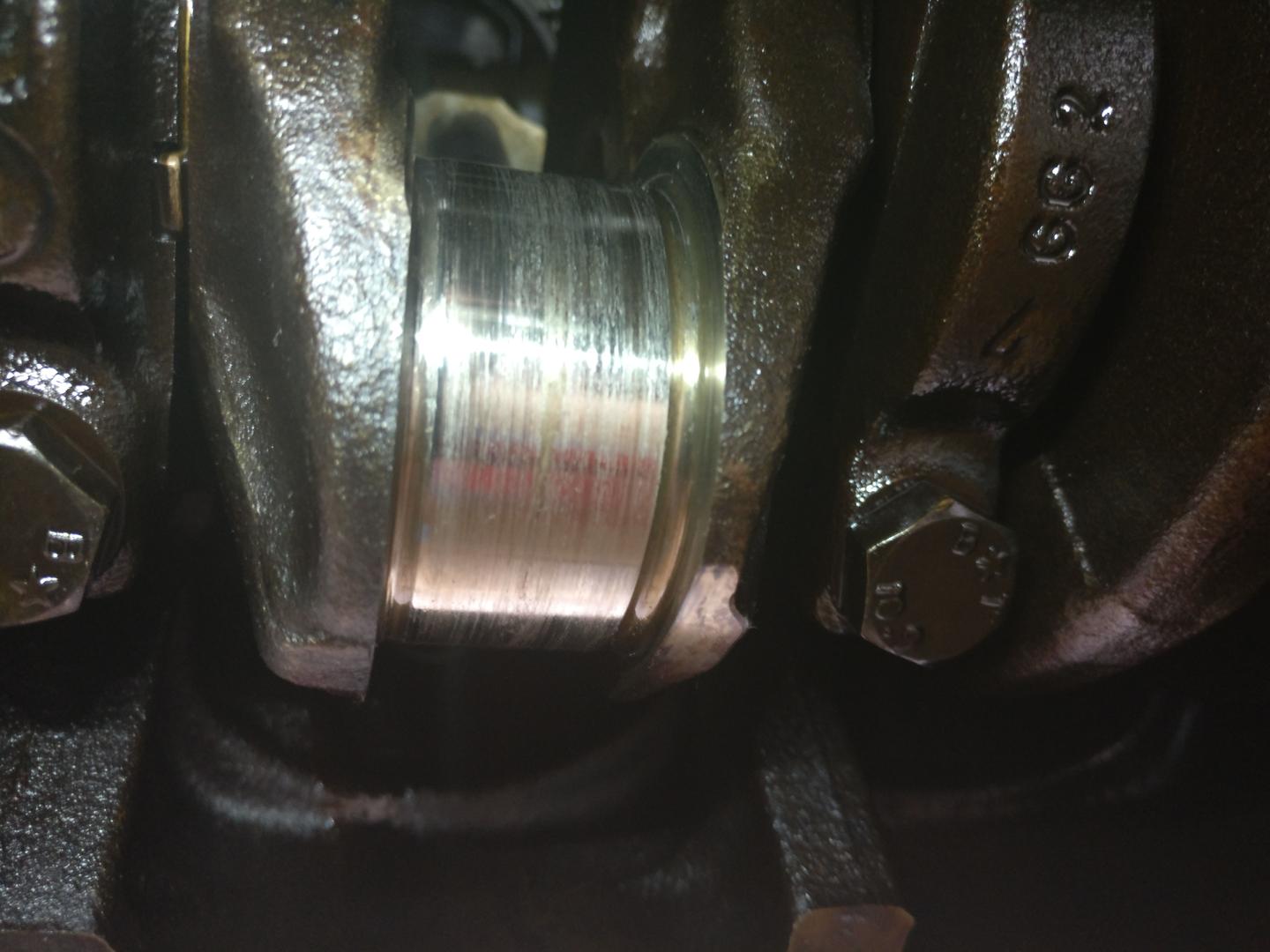

      • Kasikympin konetta purkailin. Kolmosen laakerit oli vähä huonona :D
        Ei muutaku vähä hioo kaulaa, uuet laakerit sisää ja kovaa ajooo...

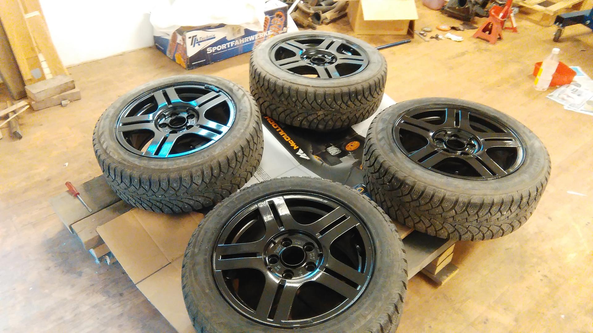

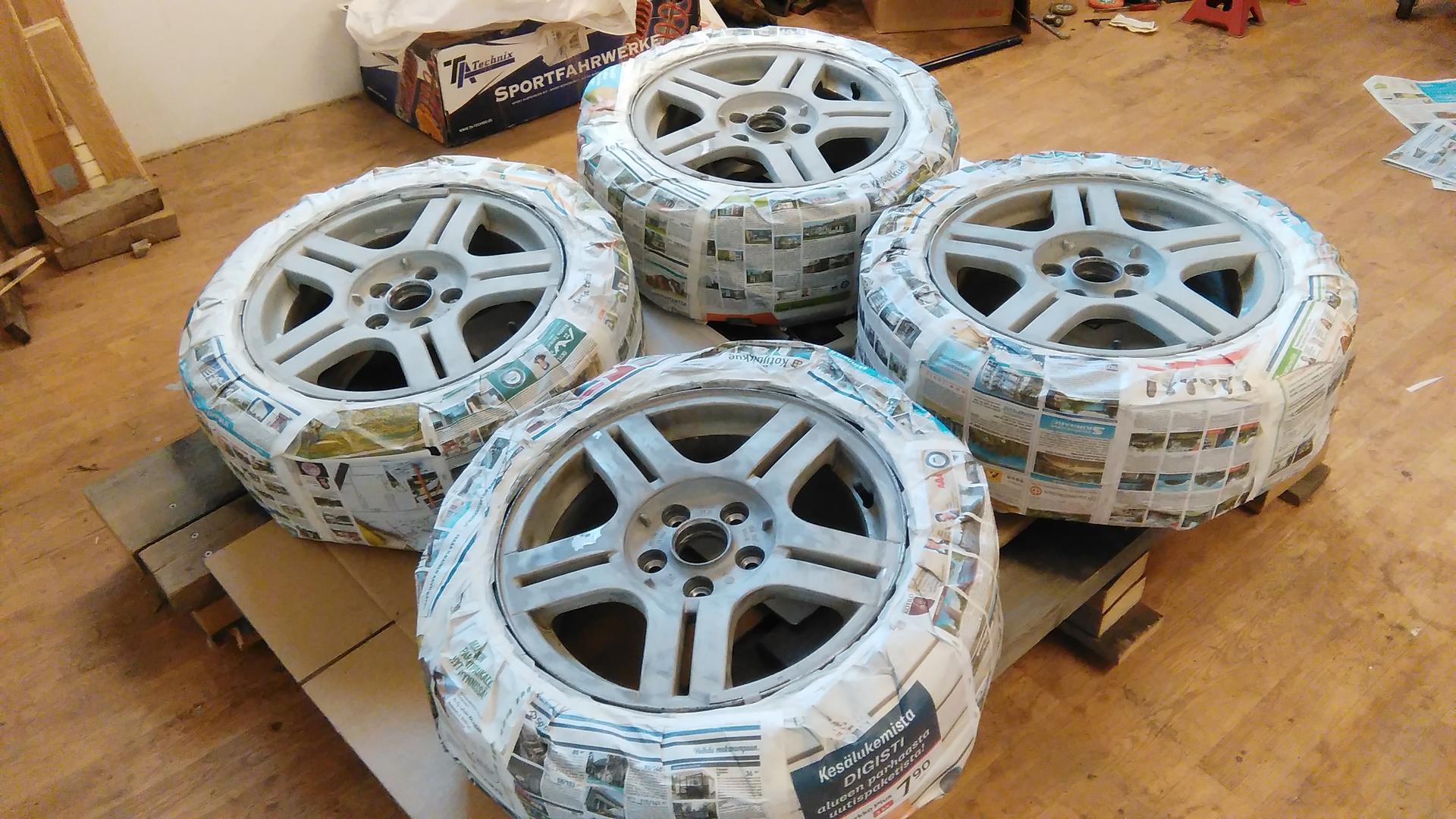

                                          • Passatin vanhat nastat menee vielä ensi talveksi ajoon, mutta oli pakko pikkusen kaunistaa noita, kun hapettumaa ja muuta patinaa oli aika reippaasti. Yksi oli vielä kunnolla vuorattu semmosella hiekan ja jarrupölyn sekotuksella. Siitä ei valitettavasti ole kuvaa, mutta oli melko rujon näköinen.
                                            Mitenkään hirmuisesti en jaksanut lähteä hieromaan, mutta pinnat suht siisteiksi ja maalit + lakat pintaan. Parin kympin satsauksella omaan silmään ihan kelpo jälki...

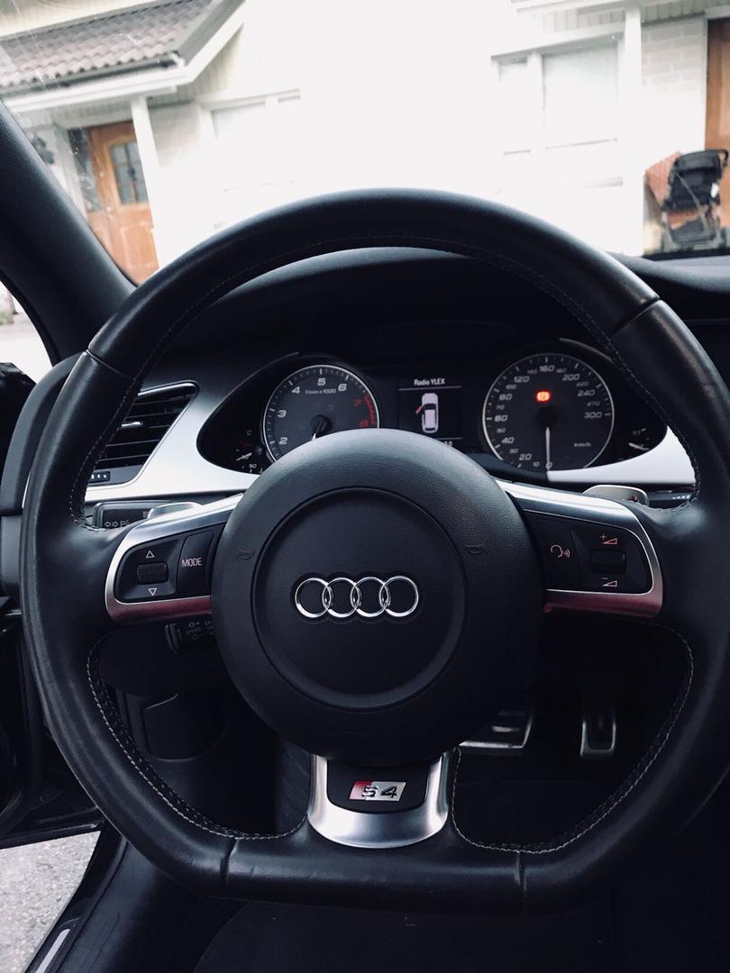

                                              • Vaihdoin viimein ässään flat bottomin. Aij että nuorentaa ilmettä.:)

                                                    • Tässä lähiaikoina vaihdoin kasi kymppiin kiertokangen laakerit kun ne kolinan saattelemana oli kolmosesta pyörähtäny. Samalla vaihdoin apurungon puslat kun sen joutuu tiputtaa ko. operaation suorittamiseksi. Sitten samalla vaihdoin vielä etu alatukivarsien puslat ja alapallot mitkä oli hyllyssä jo ollut jonkun aikaa keräämässä motivaatiota.
                                                      Ajettuani noin 100km vaihdoin eilen öljyt ja suodattimen uudelleen ajatuksena, että suodatin olisi kerännyt hajonneesta laakerista koneeseen pyörimään jääneet metallipölyt. Tein vielä tuoreen öljyn kanssa RVS käsittelyn. Nyt tikkaa taas ku singeri.

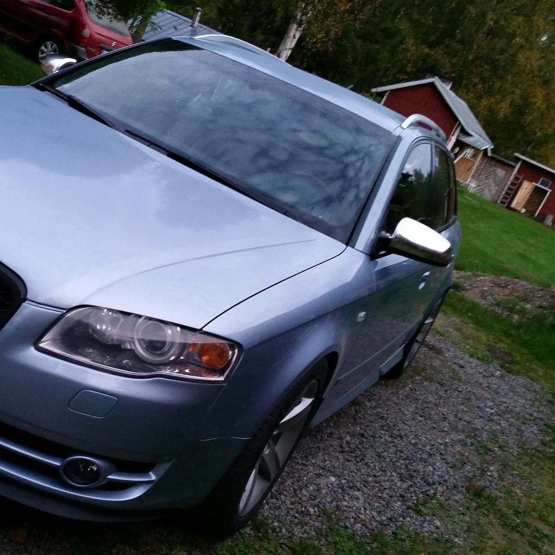

                                                      • Dumbo sai uudet köykämiiniset korvat.
