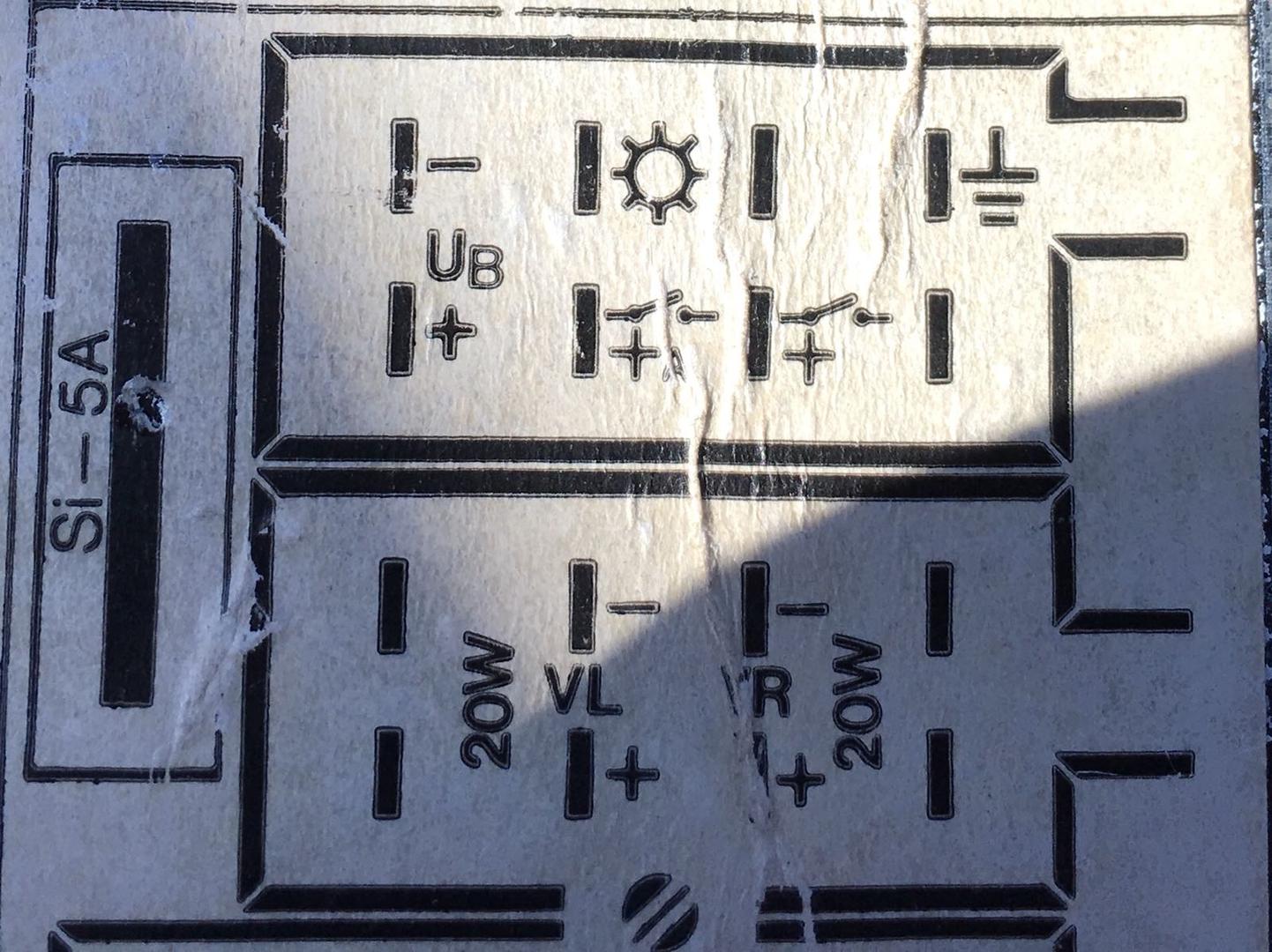

                  • Soittimen asennusta ihmettelin.
                    Joku ranettanu sähköt tuohon ässään soittimen osalta joten kun liittimen tyrkkäsi kiinni niin soittimessa oli virta kokoajan.
                    Täytyy huomenna purkaa koko liitin, mutta nyt kysymyksenä siis, että mikä tulee mihin?
                    x (-) tulee maa
                    x (aurinko) ilmeisesti kirkkauden säätö
                    x (maasymboli) myös maa. Vaatiiko molempiin?
                    x Ub+ on jatkuva virta
                    sitten nuo 2 mysteerikohtaa.
                    Auto siis S2 ja soitin Audin Beta CC.
                    • Kaksi tyhjää ja kaksi herätettä. Älä kysy miksi mutta joissain orkkismankoisss on kaksi herätettä. Ja tuossa nähtävästi kaksi maatakin.
                          Kiitokset. Huomenna testiin jos saisi C-kasetit rokkaa ässässä.

                                • Viesteihin #3519 ja #3520 viitaten niin eipä toiminut radio Laurin neuvoilla.
                                  Nyt kytketty niin, että 2 maata ja jatkuva menee +Ub.hen. Nuo kaksihan on antennin erillinen heräte jatoinen joku, mutta mikä?
                                  e: Voikohan tuo nyt olla paskana kerta millään setupilla en ole saanut tuota päälle? Vaikka virrat kyllä tulee
                                  e2: Tyrkkäsin toisen soittimen kiinni ja homma toimi kuten pitääkin. Pääsee ilmeisesti tappelemaan ebay-myyjän kanssa...
                                  Vinkkejä?

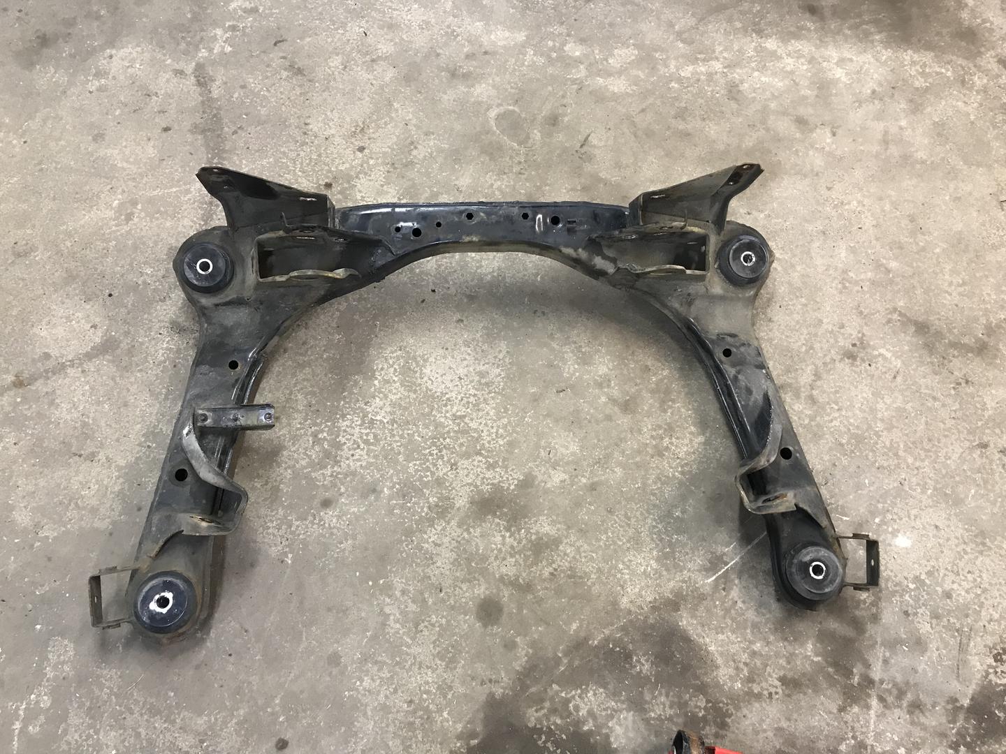

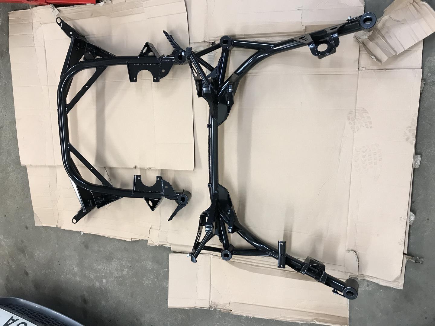

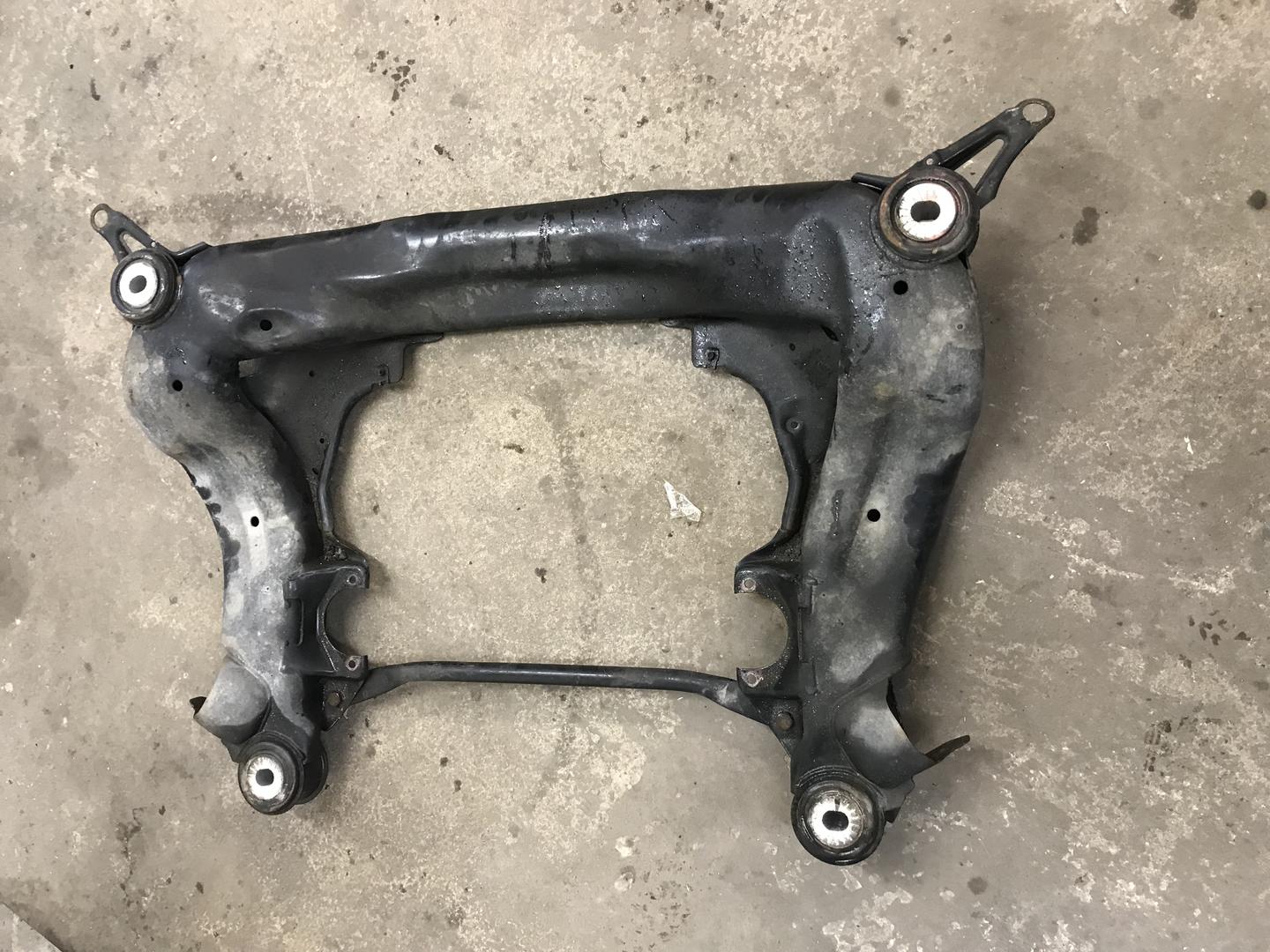

                                  • Apurunkojen vaihtoa b5 koriin

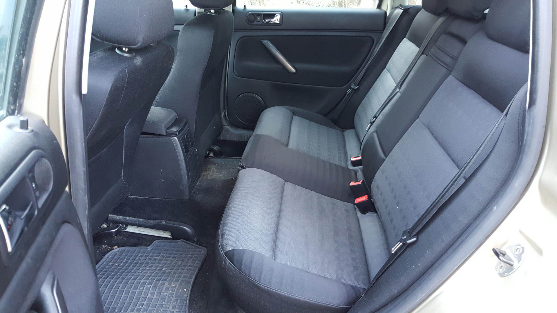

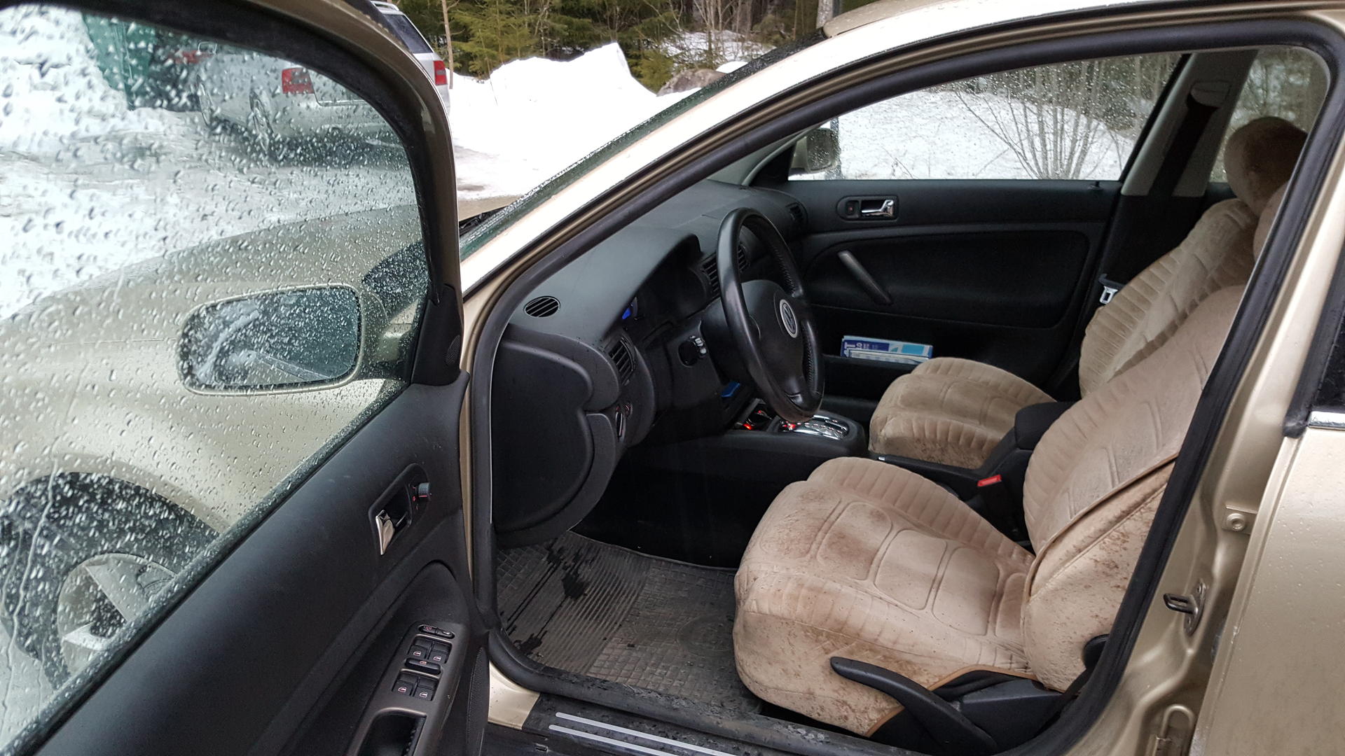

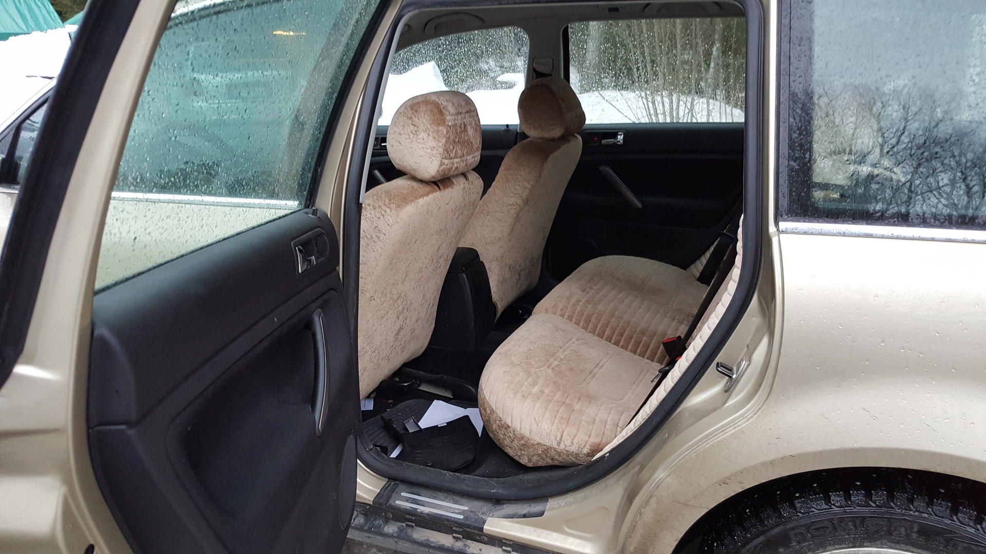

                                      • Vääränmerkkisten kanssa puuhaaminen jatkuu. Revin Passatin penkeistä tosi coolit peessiplyyshi tammersuojat pois. Alta löytyi aivan minttikuntoinen sisusta. Muuttui tunnelma kabiinissa kertaheitolla aika paljon viihtyisämmäksi

                                          • Noissa suojissa kyllä ihmetyttää se, että halutaanko suojata alkuperäistä kangasta myyntiä ajatellen vai eikö orkkis penkin kangas miellytä. Sitten vaikkapa ennen myyntiä nuo riisuu ja alta paljastuu uudenveroiset jakkarat, joista ei ole itse koskaan kuitenkaan päässyt nauttimaan.
                                            • Koira löytyy tallista, itse mietin joskus suojaamista ja laitoin pahimimpiin kurakeleihin viltin takapenkille koiraa varten, lähinnä kosteuden ja homeen eston takia. Muuten jälkiä tulee ja menee oli koira tai ihminen. Joskus tuntuu että omaa käyttöautoa suojellaan kuin kipeää pimppaa. Puhun verhoilusta, saan nautinnon kuitenkin niistä hienoista verhoiluista enkä siitä marketin halvimmasta päällisestä. Tämä oli vain raju vertauskuva. Sillä verhoilua saa pestyä kuitenki nykyaikaisilla välineillä hyvin!
                                              • Nuo on melko varmasti olleet uudesta asti. Sen verran priimat penkit alta löytyi ja toisaalta on noi mallikohtaiset suojat kai niin paljon kalliita ettei kukaan enää vanhaan autoon laita.
