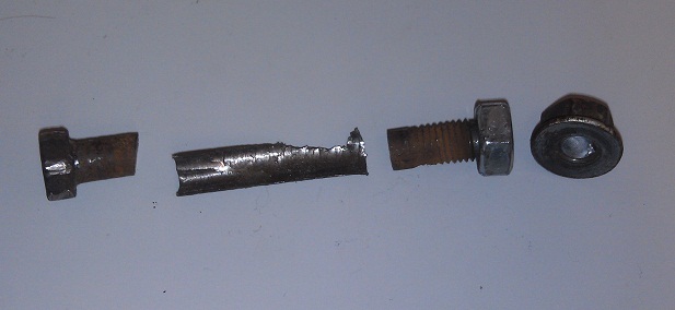

                          • Päätin vaihtaa etupään kaikki tukivarret A6:n näin kansainvälisen epäonnistumisen päivän kunniaksi. Kaikki sain purettua irti, mitä nyt toinen ylätukivarsien pultti piti katkaista olkakappaleen hahlojen kohdalta ja keskipätkä porata pois. Oli onneksi runsas arsenaali työkaluja käytössä, edelliskerta opetti sen verran ettei tuohon hommaan ihan tyhjin käsin kanssa kannata ruveta.
                            Itse myös äskettäin sen ylätuennan pultin kanssa ähertäneenä tulin siihen tulokseen, että kunnon poranterillä ja sopivalla tuurnalla pääsee jo pitkälle :D
                              Vahva paineilmataltta oli myös aika kova luu tuossa hommassa, selvisi poraamatta.
                                Itsellä oli myös paineilmataltta käytössä, mutta siinä ei tuntunut potku riittävän, tai oikeastaan pultin pää alkoi vaan mennä lyttyyn. Lämpöä & lekaa annoin ihan olan takaa, mutta ei liikkunut mihinkään. Paloittelin lopulta rälläkällä niistä hahloista ja porasin keskipätkän. Siinä vaiheessa, kun jämä lähti reiästä liikkeelle oli kyllä melko voittamaton olo :D
                                Tuo mutterin pää napsahti poikki, kun yritin pulttipyssyllä saada pulttia kiertymään.
                                Audin ajettavuus parani reippaasti rempan jälkeen, ei ole samanlailla "löysiä" liikkeellelähdössä ja vedosta moottorijarrulle siirtymisessä. Lisäksi 60 km/h vauhdissa ilmennyt vähäinen vatkauskin tuntui hävinneen. Nämä siis niitä iloisia asioita :)
