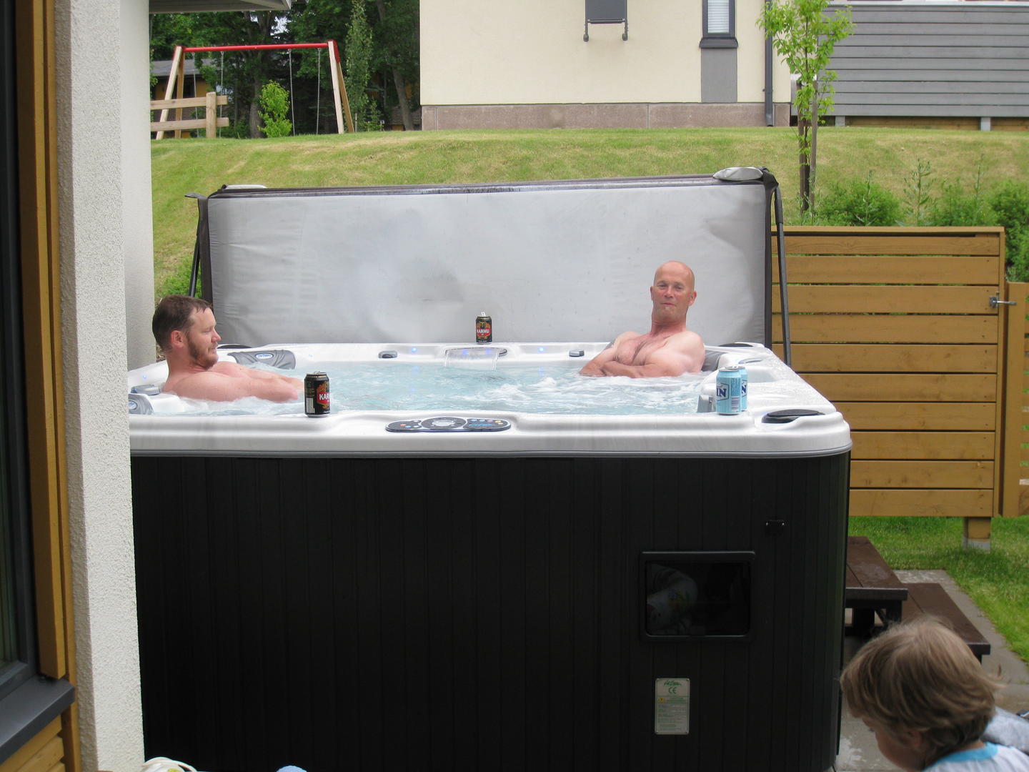

    Suosittelen Hot Springiä, se ainakin on kunnolla tehty. Minulla ja kaverilla on sellaiset, ja toimivat hienosti.
    Minullla on ollut se vähän yli viisi vuotta, jos muistan oikein. Hirveästi en kyllä osaa ostovinkkejä antaa. Mutta varmaankin varaosien saanti (joita en ole tarvinut yhtään), ja rungon rakenne ja jäykkyys. Minun ei ole tarvinut tehdä mitään muuta kuin vaihtaa vesiä, ja lisätä klooria.
