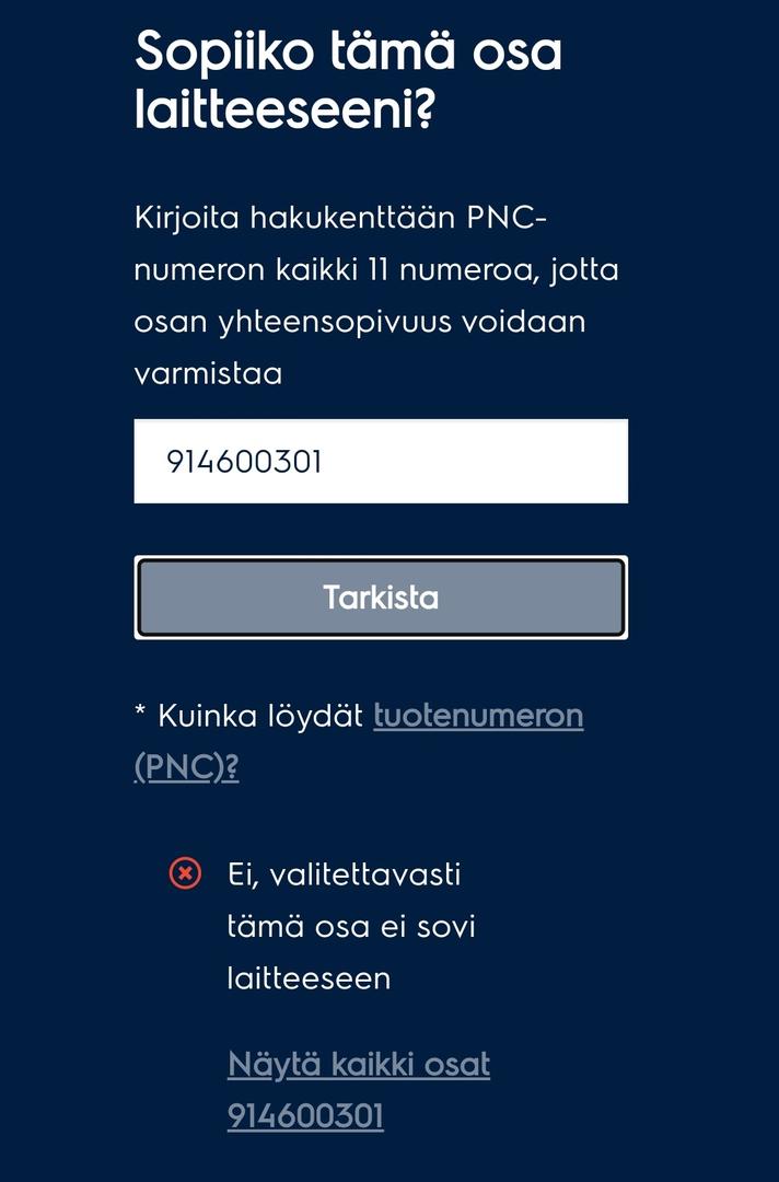

                  Nämä kaksi numeroa tuosta löytyy : 914600301 / L9WDG164C

                    Mitä väylää pitkin sen kortin tilasit kun virallinen verkkokauppa ei myy kortteja kuluttajalle? Jos siinä paketissa kuitenkin on tuo kuvassa näkyvät varaosanumero niin silloin se on ohjelmoitu.

                      Tämän Kortin tilasin, onko lie sitten virallinen aeg kauppa, kun on electrolux? Piirikortilla muuten sama numero, mutta kirjaimet on CA eikä WD.
                        Noniin, kortilla on varmaan vähä väärä ohjelma. Se ei todennäköisesti nyt toimi sun koneen kanssa kun PNC-numero on eri. Paikallinen/lähin kodinkonehuolto pystyy ohjelmoimaan kortin uudelleen, sitä vielä kokeilisin. Edellyttää toki että löytyy tuo aiemmin mainitsemani Sidekick ohjelmointityökalu.

                          Tuo on kyllä jännä jos on väärä. Erikseen laitoin tuonne heidän aspaan viestin, missä oli kaikki koneen numerot ja kuvakaappaus vanhasta kortista, missä näkyi nuo kaikki sarjanumerot yms. Tuon tilatun kortin he linkkasivat, että olisi oikea ja valmiiksi ohjelmoitu.

                          Paikalliseen korjaamoon en enää koske, mutta Tampereelta voisi jo löytyä osaamista. Jos tuon kortin nakkaan kainaloon, niin josko joku korjaamo tuolla seudulla sen pystyisi tsekkaamaan. Mitähän siinä pitäisi pyytää, ajamaan kortille tuota oman koneen pnc numeroa vastaava softa sisään?
                            No ei onnistunut näemmä tällä kertaa, mutta kuten itsekin näet niin osa ei sovi tuohon sun ilmoittamaan pnc:hen. Siellä voi olla joku pieni eroavaisuus softassa ja sen takia ei nyt toimi. Mutta joo oman kone PNC-numero täydellisenä eli kaikki 11 nroa ja pyytää että laittaa oikean ohjelman sisään. Jossei se uudelleen ohjelmointi auta niin sitten en kyllä itse enää keksi.
