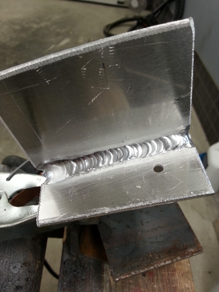

                Tuossa sun kuvassa on levyn reuna karvainen, onko rälläkän jäljiltä? Erityisesti rälläkällä leikatut palat pitää putsata pirralla tai vastaavalla lastuavalla systeemillä, sillä purse on täynnä laikasta irronnutta kökköä.
                Ja ihan kelpo saumahan tuossa kuvassa on. Alotus on vähän kylmä ja lopetus kuuma. Eli jos ei ole pedaalia, niin sitten alotus isollla virralla ja sitten joko odottelee, että kappale jäähtyy, tai tiputtaa virtaa. Tuollasessa pikkunikaleessa voi riittää hyvinkin pieni virta lopussa. Iso ongelma on, että kun koko kalikka menee vaikka 600-asteiseksi, niin se on niin pehmeä, että siihen ei voi puristaa esim lukkopihtejä, tai asetella sitä ruuvipenkkiin.

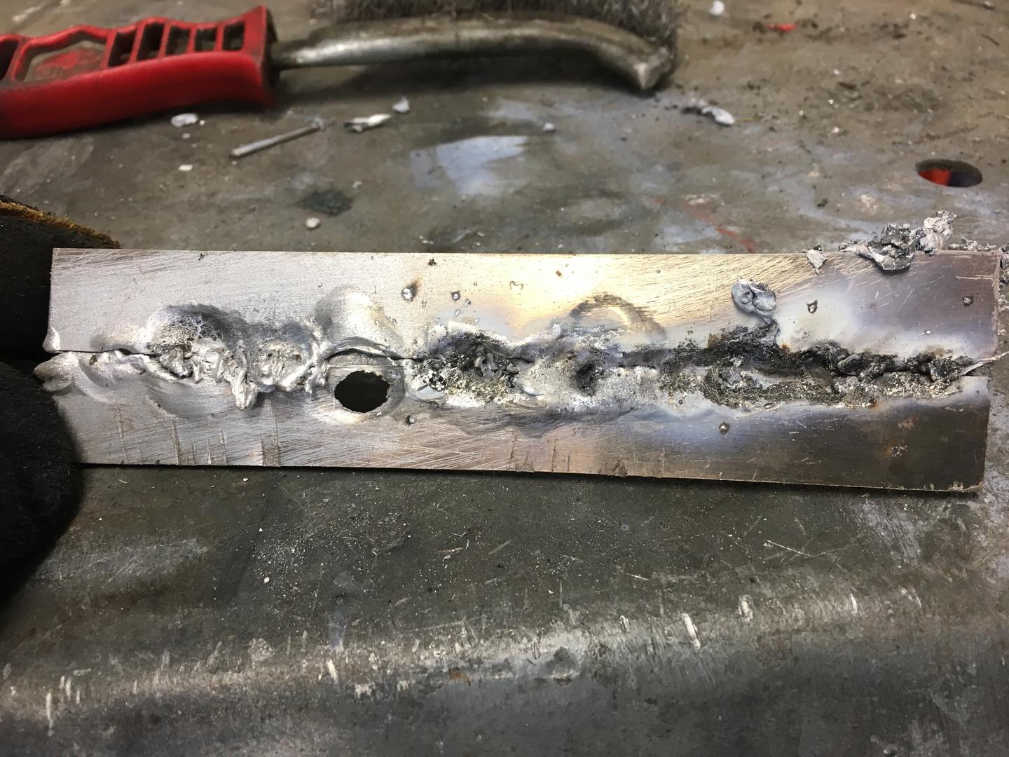

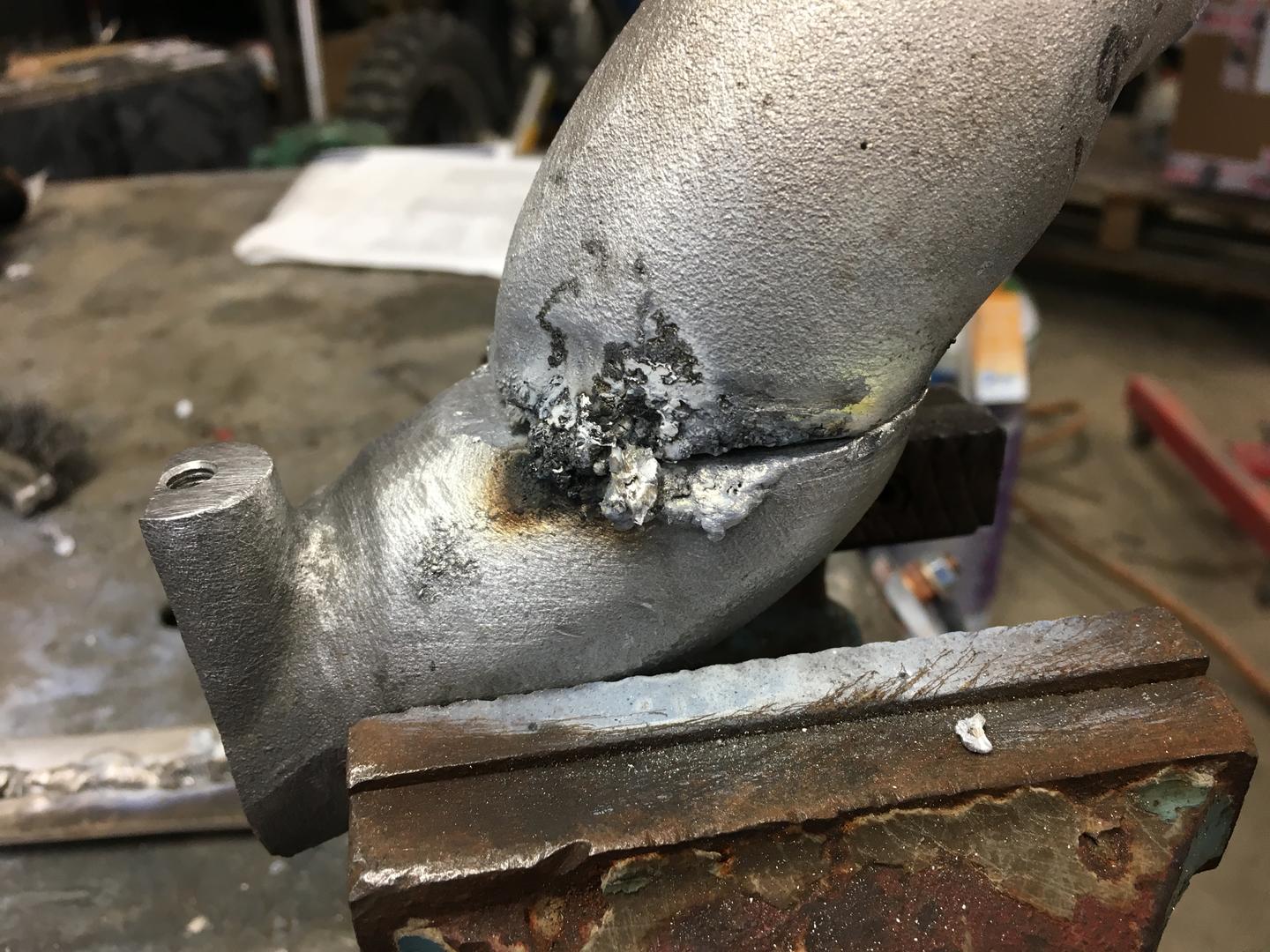

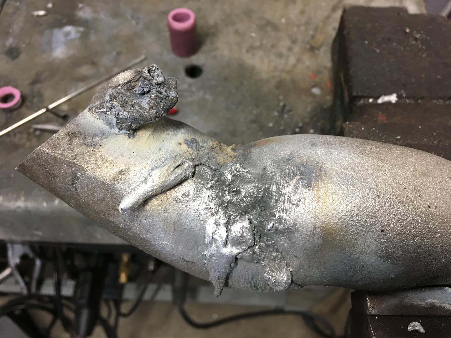

                                                        Yritin hitsata alumiinia Everlast 210 EXT:lla, mutta erittäin huonoin tuloksin. En käsitä miksei sillä onnistu oikeastaan ollenkaan, palaa käämi! Puhdistin alumiinit kunnolla teräsharjalla ja asetonilla, eli hapettumia ei pitäisi olla.
                                                        Elektrodi on 2.4 mm E3 violetti, ja Flec-Loc kaapeli kaasulinssillä. Kaasu on argonia, tai ainakin pitäisi olla (tuntuu kuin se olisi ilmaa)
                                                        Kun yritän sulattaa alumiinia, en saa ollenkaan kirkasta sulaa esiin, vaan sula jää jonkin "kalvon" alle ja lisäainetta ei saa tarttumaan sulaan. Päällä siis leijuu joku outo kerros, ihan kuin joku hapettuma. Hitsausääni muuttuu ja rätisee miten sattuu. Osat eivät tartu toisiinsa. Viimeisessä kuvassa näkee hyvin tuon natsan miten se vaan karstoittuu.
                                                        Yritin vaikka mitä asetuksia, puhdistus oli 10-90% välillä (yleensä 35%), virta polkimella max 120A, taajuus 100-120 Hz. Aaltomuoto oli advanced square wave, kolmiotakin kokeilin.
                                                        Mikä hitto mättää? Kaverin Kempillä olen saanut hitsattua aivan leikiten verrattuna omaan.

                                                          Sama kone itellä eikä moista ongelmaa ole kyllä ollut. 35-45 balanssi ja 80-120hz tajuudella on kaikki onnistunu. Paitsi kuukausi sitten pimeni koneesta koko säätöpaneeli. 4 viikkoa ollu lahdessa huollossa eikä ole kuulunut mitään.
                                                          Ootko rst kokeillu että jos siihenkään ei onnistu niin on kaasussa vikaa. Joskus oli kaasulinjassa mig hitsaukseen käytettävää 98%argon co2 ja o2 seos. Tällä kaasulla oli sama vaikutus mitä kuvissa näkyy.
                                                          Viimeksi muokannut To87; 28.5.2017, 21:03.
                                                            Onks kaapelien napaisuudet oikein?
