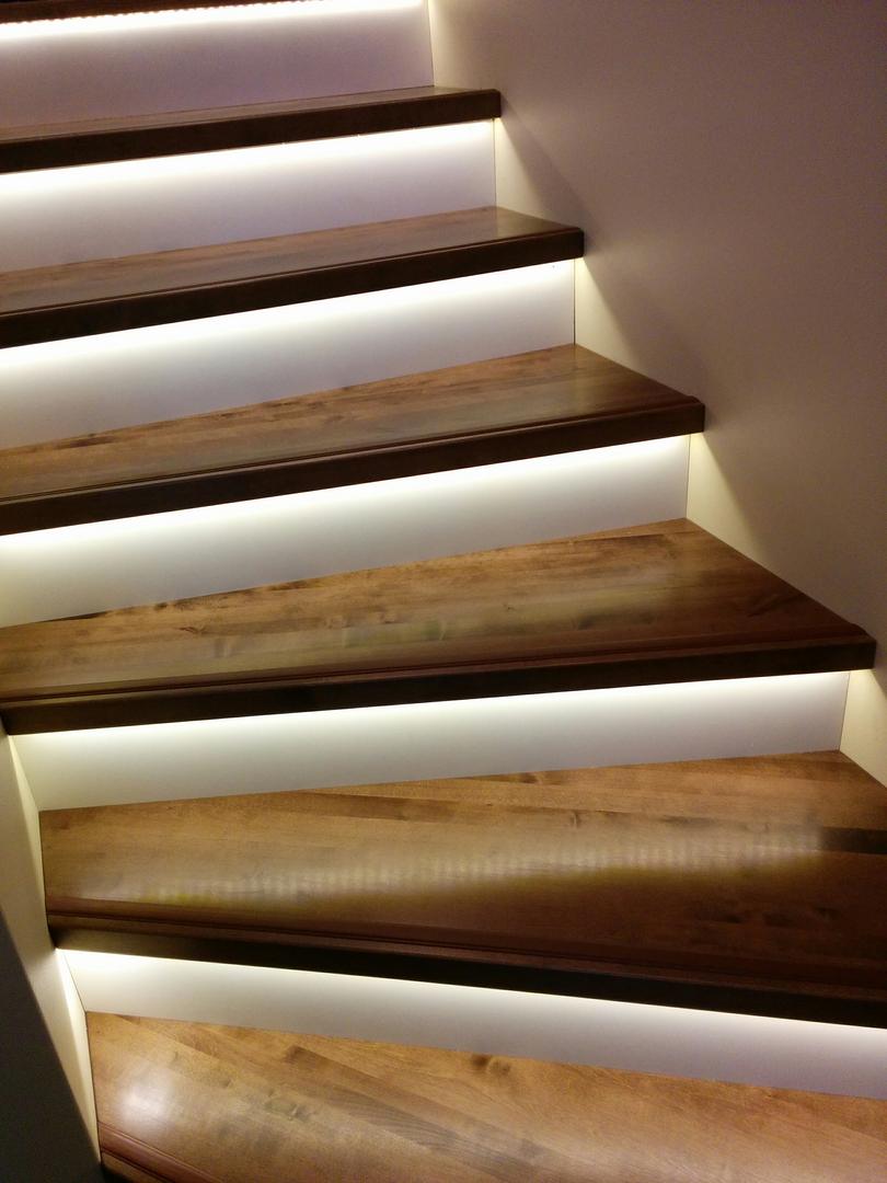

                                                    • Pikkuhiljaa alkaa rappuset hahmottumaan.
                                                      Vielä väri pintaan ja led-nauhat askelmien alle.
                                                      Edit: kuva jälkeen.
