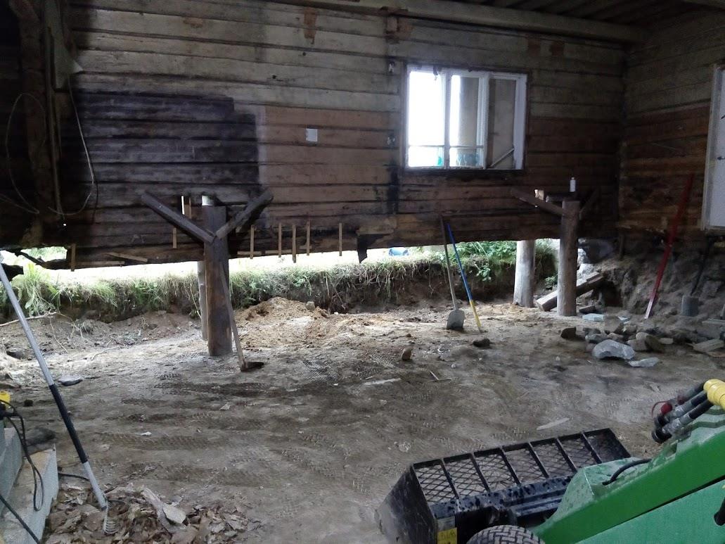

          Haa, muutkin tapelleet valesokkeleiden ja niiden synnyttämien ongelmien kanssa. Tulee hyvää jälkeä kun hirsi valetaan kahdelta puolelta betoniin.
          Harmi vain kun talvi jarruttelee pienen pintarempan tekemistä. :-D
            Minkäslainen perustusratkaisu on suunnitelmissa tuohon pieneen pintaremonttiin?
            Sokkelikaistat harkkojen päälle ja tuulettuva alapohja?
                Sattu löytymään 600x300 anturamuottiaihiota niin sillä sitten lähdettiin liikkelle, ja sokkeli/perusmuuri RUH290 kevytsoraharkoista. Neljän harkkovarvin päälle valettu raudoitettu 300x200 betonipalkki. Rossipohjan tuuletusaukot on 4. harkkovarvin korkeudella.
                Tämähän oli multapenkkiperustuksella, joka oli modernisoitu täyttämällä hiekalla loput ja sitten betonilla kaikki piiloon. Paljon piikkaamista ja kaivamista. :-D
