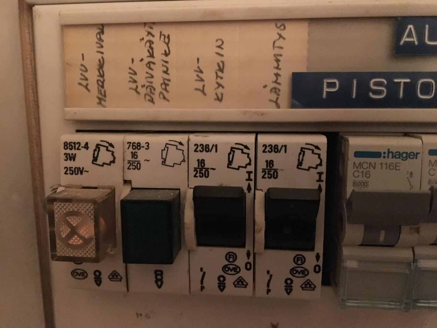

                • Tällä kertaa esittelen arvoisalle valtuustolle kodin sähköihin liittyvän kysymyksen:
                  Erehdyin hankkimaan puhelinmyyjältä Fortum Fiksu -palvelun. Hankinnan perusteluna käytin matalampaa energian hintaa ja potentiaalista energian säästöä.
                  Sähköasentaja kävi tekemässä asennukset ja pikkuhiljaa alkoi paljastumaan järjestelmän "fiksu" ominaisuus, eli lämminvesivaraaja kytketään päälle ja pois sen mukaan, kuinka sähköverkon kuormitusta halutaan tasata. Käytännössä tuo tarkoittaa, että lämminvesivaraajan rele paukahtaa eteisessä päälle ja pois 5-10 kertaa yössä satunnaisin väliajoin.
                  Kysymys sähköalan asijantuntijoille: Onko mahdollista korvata (tai mieluummin korvauttaa Fortumilla) olemassa oleva mekaaninen rele jonkinmoisella puolijohdereleellä, joka ei häiritsisi herkkäunisen vaimoihmisen lyhyttä, mutta ah niin virkistävää, öistä lepohetkeä?
                  Kuva nykyisestä relehässäkästä liitteenä.
                  • Ei oikein kun tuon releen läpi kulkee todennäköisesti koko varaajan käyttösähkö. Ei mikään puolijohde kestä sellaisia virtoja. Kyllä ne kontaktorit tuppaa ääntä pitämään kytkiessään.
                    Kysymäsi puolijohderatkaisu olisi mahdollinen jos tuon varajaan päävirtakontin siirtäisi keskuksesta jonnekin muualle, vaikka sinne varaajan viereen mutta se taas vaatisi lisää sähkötöitä enkä usko että Fortum moisia maksaa.
                    • En ymmärrä edellistä vastausta, puolijohteita löytyy kyllä aivan varmasti sellaisille virroille joita normaali kodin lämminvesivaraaja ottaa.
                      Tosta nopealla googlauksella 3x25A versio, pitäisi riittää lämminvesivaraajalle: http://www.oem.fi/Tuotteet/Keskus/Re...1-2777570.html
                      Ok, ei varmasti ole se järkevä vaihtoehto, mutta varmasti parempiakin löytyy.
                      Fortumia tuskin saa maksajaksi, eli jossain määrin joutuu köyhtymään.
                      • Oho. Empä tiennyt tuollaisesta. Ei mennyt hukkaan tämäkään päivä.
                        • Onko sähkötaulu kaapissa? Jos ei niin tekee sellasen siihen ympärille ja äänieristää sen?
                          • Tuossa relehässäkkä kuvassa ei ole kyllä yhtään relettä/kontaktoria. Merkkivalo, painike ja kaksi kytkintä. Kurkkaa kansien alle, niin sieltä varmaan löytyy kontaktori joka pitää tuon äänen. Kontaktori on mahdollista vaihtaa hiljaisempaan rele versioon tai puolijohteeseen.
                            • Teollisuuskäytössä Siemenssiltä löytyy nopeasti katsottuna 90 ampeeriin asti puolijohdetta. Tähän käyttöön ei tietysti tälläistä tarvita mutta paikallinen sähköliike tarjonnee sopivaa tuotetta sopivaan hintaan. Esim. Siemens 30A kontaktori taitanee ilman alennuksia lähennellä 250€.
