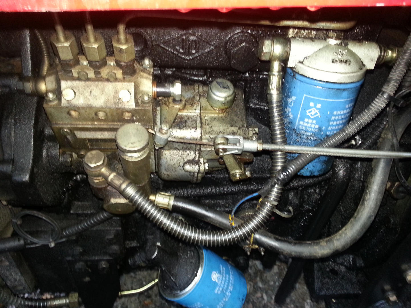

            Täytyypä napata kuva tuosta niin ehkä aukeaa paremmin mistä on kyse
              Tuossa kuvan tynkää (likaisesta koneesta). Eli alin letku tulee tankilta. Terässpiraalilla suojattu menee pumpulta filsulle. Puuttuva letku (samanlainen kuin tuo terässpiraalilla suojattu) menee filsulta pumpulle. Tuo letku nyt siis vuotaa ja olisi tarkoitus vaihtaa normaaliin öljy/polttoaineletkuun.
              Kuva huono koska etukuormaaja tiellä enkä saa konepeltiä ylös ennenkuin kone taas käy, kuvan vasemmassa reunassa oleva letku on mieelstäni paluuletku suuttimilta.
                Tuohan näyttäis olevan suodattimelta ruiskutuspumpulle tuleva linja, jossa on vain siirtopumpun paine.
                Eli, ei muutakuin revit ne banjopäät irti vanhasta letkusta ja klemmareilla uuteen letkuun kiinni ja sitten kovaa ajoa ;)
                Jos nyt tosissaan haluaa hienostella, niin sitten käyt prässäyttämässä jossain liikkeessä uudet päät letkuun. Itse tosin tyytyisin klemmareihin.

                    Tuossa on siis manuaali käsipumppu ilmausta varten, jolle tulee syöttö tankista suodattimen ohi?
                    Vai onko se itseasissa paluuletku?
                      Tankissa hana, sitten suodatinkuppi, siitä letku tuohon siirtopumpulle jonka myös käsipumppu, siitä siten letkulla varsinaiselle suodattimelle, josta letkulla jakajapumpulle, siitä metalliputkilla suuttimille josta sitten paluuletku jakajapumpulle. Jakajapumpussa oma öljytila josta huohotin ulkoilmaan.
                      Eli kunhan saan letkun korjattua tuo pitää ilmata jolloin käsipumpulla menisi sitten löpöä suodattimeen ja jakajapumpulle
