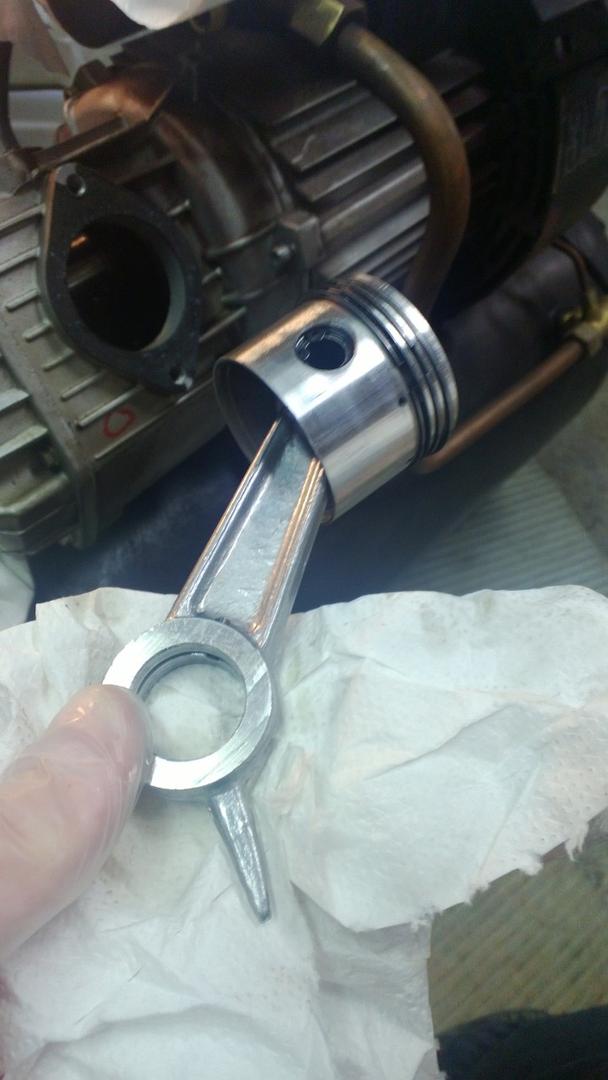

                    No niin, nyt on hieman ehditty tutkia mitä vois olla vialla. Käyntiin kun löi kompuran niin painetta tuntu vikkelään tuottavan, mutta ei kehdannut kauaa pitää käynnissä ku kalkatus oli melkoinen. Eli joku laakeri siis finito. Alapään kun otti auki nii tämmöstä löyty sisältä:
                    Toinen kiertokangen laakeri oli entinen ja on vahingoittanut kampurakaulaakin. Kaulan halkaisija on 30mm ja liuskan leveys 27mm ja paksuus 1,5mm. Nämä siis tönärillä mitattuna. Nyt pitää siis metsästää laakereita, jos mahdollista niin ylikokoista. Tuskin tota kaulaa kiillottamalla saa kuntoon?
                    Nyt kun muistelen niin tais se välikäsi, jolta ton kompuran hommasin, sanoa et lohko on rikki. Eli ite päättelin ettei tuota painetta ku kerta huohotusreiästä puhalsi ilmaa kun käsin pyöritti hinapyörästä. Käynnissä ollessaan taas puhallusta ei tuntunut nimeksikään. Ja täytyyhän tuollasen lohkon puhaltaa vähän ku kerta kaks erikokoista mäntää liikkuu pienessä tilassa. Öljyä lohko taas on vuotanut hihnapyörän puoleisen poskilaakerin stefan välistä.

                          Onko perinteinen vian aiheuttaja kyseessä, öljyjä ei vaihdettu ikinä? Kerran vuoteen, kun vaihtaa niin saattaa jopa halpiksetkin pitempään putputella.
                            Miten kompuroissa muuten toimii kampuran voitelu? Onko siellä joku pumppu, vai ihan roiskeellako se pelaa?
                            Kyllä on Velsarin ukko ollut pihalla :)
                              Ainakin sellainen pieni halppis-v2 oli ihan vain roiskeilla. Pieni sakara veivissä viskoo öljyä. Tosin ei niissä ole laakereitakaan :(
                                Juu, kyllä tämäkin on roiskevoitelulla toimiva, ihan saman tyyppinen sakara veivin alasilmukassa. Luultavasti on jääny öljyjen vaihdot vähälle, tosin onhan tällä kompuralla ikääkin, vm. 89. Sisässä oli nyt kuitenki aivan uuden näköiset kirkkaat öljyt, mut on varmaan kokeiltu vaihtaa kun on alkanut ääntämään.
