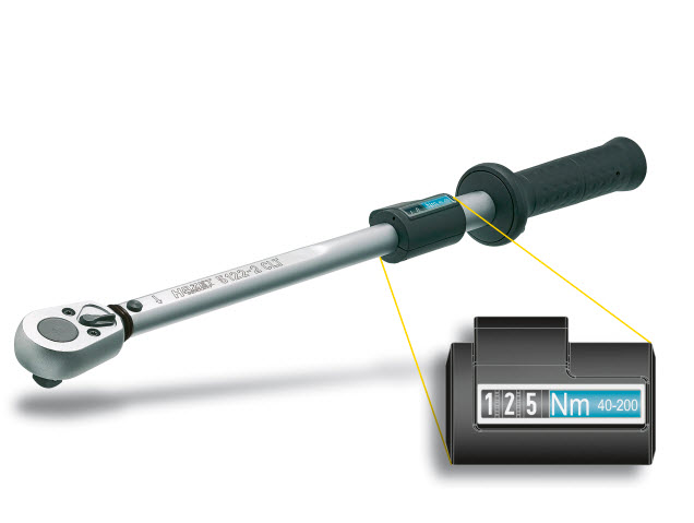

                    Omat hazetit tilasin ebay.de :stä. Suomessa oli vastaavat 200-300e ja saksassa tais olla 120-180e...
                    Lykkää ebay.de :
                    Hazet Drehmomentschlüssel

                        Saksanmaalta näkyy löytyvän hyvinkin noita momenttiavaimia. Tuossa olisi todella selkeä asettelun näyttö. Ei tarvitse arvailla mitä se asettelu on. Kokemusta kyseisestä merkistä ei ole.

                          Hazet on laatukamaa. Audin orkkistyökaluistakin suurinosa on Hazettia
