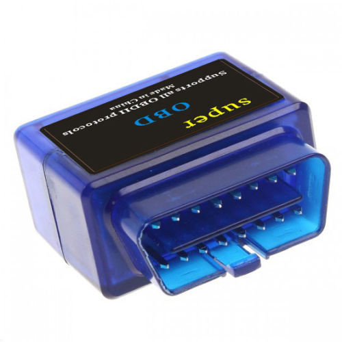

                                      Mulla on ollut muutamaa china-ODB2 -palikkaa mitkä on kaikki toimineet epävarmasti. Nykyinen on "V1.5 Car Super Mini ELM327 Bluetooth OBD2 OBD-II CAN-BUS Diagnostic Scanner Tool" mikä maksoi alle kympin. Suuremmalla hinnalla saa vain kalliimmalla saman tuotteen, menee vaan rahat jonkun muun taskuun.

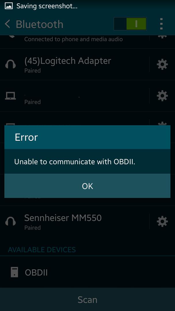

                                      Nykytilanne on että Samsung S5 näyttää seuraavaa, myöskään Samsung S3 ei saanut yhteyttä tuohon. Autona B6 2002.
                                      Aikaisemmin tuo kyllä toimi, mutta sitten taas lakkasi toimimasta. Noissa kun menee pari viikkoa toimituksessa niin pitäis olla repullinen noita jemmassa jos haluaa että on kokoajan joku käyttökelpoinen käsillä.
                                      Onkohan tuohon yhteysongelmaan olemassa korjausta tai vaihtoehtoisesti jollain suositella hyväksi todettua OBD2-palikkaa?
