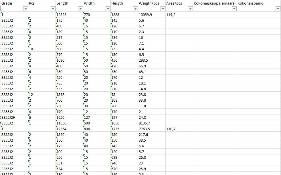

                                  Keksikääpä viisaammat ratkaisu tähän, oon koittanu kaikenlaisia kaavoja mutta ei vain taivu.
                                  Millä saan excelin ymmärtämään (saankokaan?) tuohon kokonaiskappalemäärälle tulevan arvon?
                                  Eli grade sarakkeessa oleva lukuarvo pitäisi aina kertoa pcs sarakkeen arvolla niin että pcs sarakkeen arvo kerrottaisiin aina seuraavalla ylemmällä grade arvon kokonaisluvulla?
                                  Nyt näköjään sattu sopivasti ykkösiä kerrottavaksi mutta exceli on useampi tuhat rivinen ja menee päivä kun noita selaa läpi ja seuraava päivä kun tarkistelee ja korjaa virheet. :(
                                  • #47
                                    Osaavammilla lienee siistimpi tapa, mutta piilotettu apusarake graden perään muotoa =IF(ISNUMBER(A2);A2;B1) voisi auttaa eteenpäin, jos siis tämän näköinen lopputulos on toiveena https://www.dropbox.com/s/s48hzrphj9mc8fe/isnumber.jpg . (keltaiset rivit lopuksi piiloon häiritsemästä)
                                      #48
                                      Ok, kiitoksia! :)
                                      Nopeuttaa hiukan reilun 4000 rivin läpikäyntiä. :)

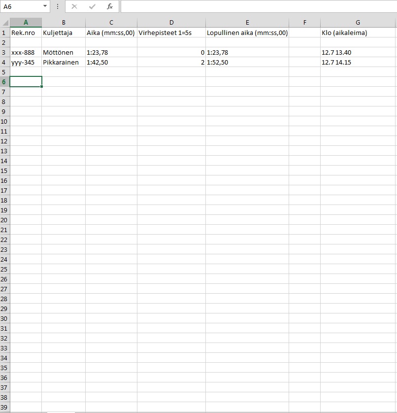

                                        Ja sitten. Kerhon ratapäiville pitäisi saada värkättyä ajanotto excelillä.
                                        Eli otamme sekkarilla ajan johon listätään kaadetuista keiloista virhepisteet. Yhden virhepisteen arvo on 5 sekuntia joka lisätään lopulliseen aikaan. Lisäksi tuloksen aikaleima voisi olla hyvä, niin näkee missä kohtaa ajaminen kehittyy.
                                        Liitteenä malli.
