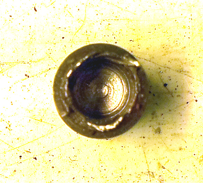

                        Ammattilaiset elkee naurako, mutta mulla on poraamisen apuna tälläisiä, helpottaa kummasti löytää niin pyöreestä kuin latikasta keskilinja ja jos on jo yksi reikä oikeessa kohdassa niin saa merkattua noilla meisteille joko jengallisesta tai poratusta reijästä. Konttorirotta kun rakentelee kaikki apu tarvitaan.
                        kierteellisen reijän merkkaus
                        näppärä keskilinjan etsintään
                        keskilinja pylväskoneeseen
                        reikä merkkaus
