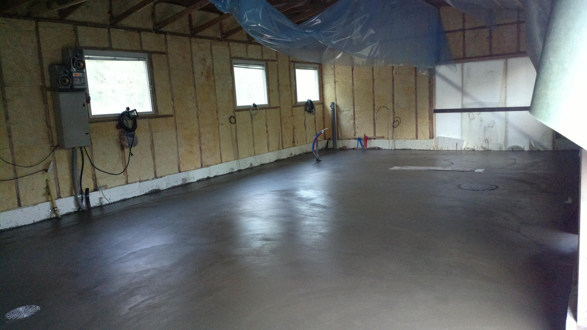

                                                • Tallin rakentaminen etenee pitkän tauon jälkeen. Tässä reilun kuukauden aikana tapahtunutta.
                                                  Alunperin oli tarkoitus laittaa 2-pilarinostin, mutta suunnitelmat muuttuu:
                                                  1. ja 2. purettiin jo asennettuja lattian eristeitä tulevan nostimen paikalta ja lähdettiin kaivamaan sille monttua. Veli apuna pikku urakassa. Havainnekuva nostimesta löytyy aiemmasta postauksesta.
                                                  3. 50mm putki asennuskasetista seinälle, johon käyttökytkimet sijoittuu.
                                                  4. eristeet takaisin paikoillaan, käyttövesiputket vedetty ja raudoisverkkojen laitto aloitettu.
                                                  5. asennuskasetin raudoitusta, 50x100 palkkien kylkiin hitsattiin haki telineen vaakatuki pitkittäin halkaistuna harjaterästen lisäksi. Valun paksuus ~30cm kasetin molemmin puolin, luulisi pysyvän paikoillaan?
                                                  6. Verkot paikoillaan, roikkuva höyrynsulku katossa odottelee sähkötaljan palkkia.
                                                  7. lattialämmitys koko alueella, tämä tulee ilppien kaveriksi.
                                                  8. ja 9. eilen oli kauan odotettu päivä eli kura on vihdoin lattiassa, mastertoppia hierretty pintaan useaan otteeseen.
                                                  10. nosturin paikka, syvyys n. 140cm.
                                                  Viimeksi muokannut heiki; 18.6.2015, 14:52. Perustelu: Lisätty kuva
