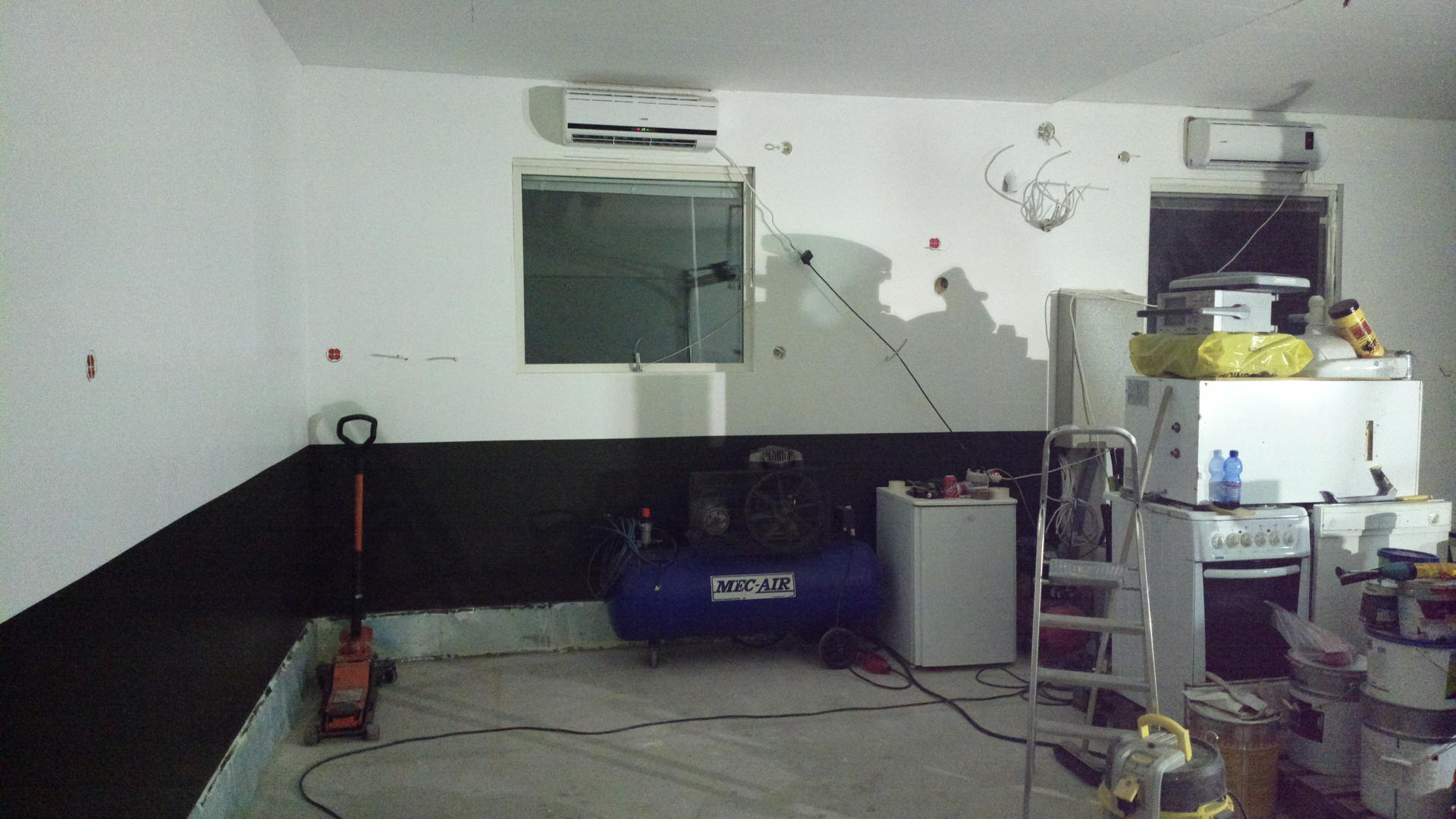

                                  • Jotain edistystä täälläkin tapahtunut. Vielä parin seinän nauhoitukset ja maalaaminen. Sitten pääseekin väliseiniä, sähköjä, valaistusta, kalusteita, paineilmalinjaa, nosturia, yms. yms. asentemaan.. Liekkö nämä ikinä loppuuu :)

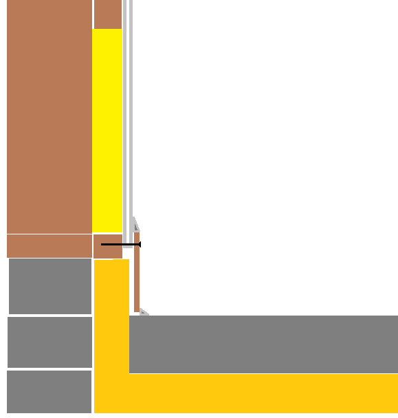

                                    • Heikki, mitä oot suunnitellut noitten finfoamien päälle?
                                      • Taidan laittaa filmivanerin ja sika(tms) liimamassalla sekä seinälevyn että lattian tiivistys. Liitteenä taiteellinen näkemys paintilla.
                                        Kiinnitys ruuvilla ainoastaan yläreunasta
                                        Kellään parempaa ideaa?

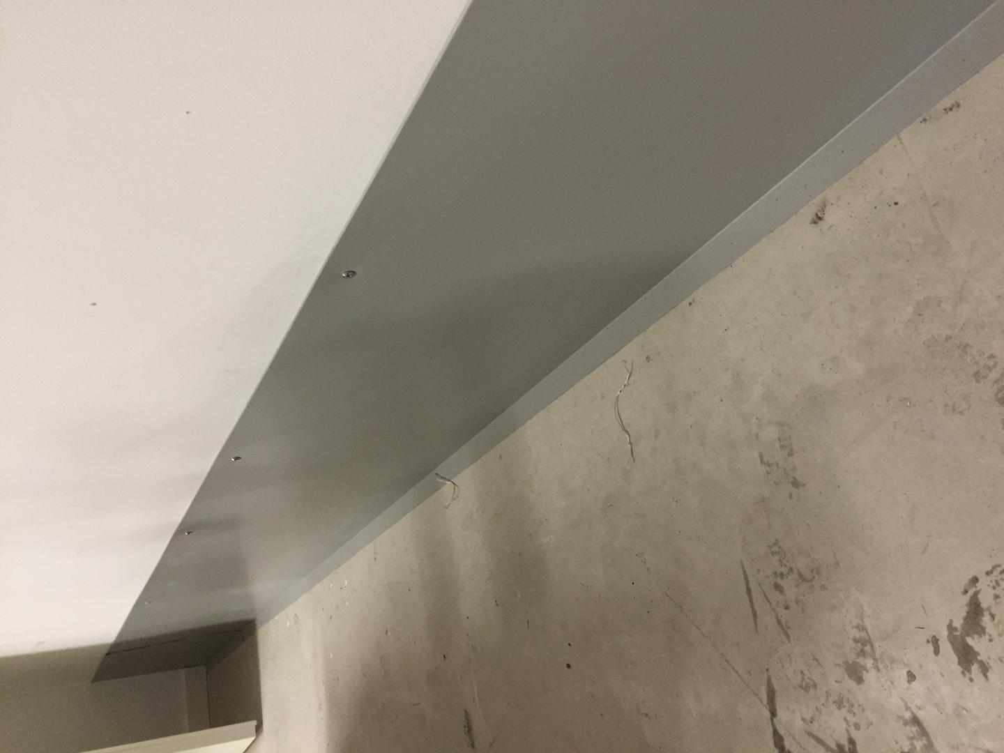

                                        • Omaan talliin teetin pellit tuohon siten että pellin yläreuna menee kipsilevyn taakse ja siitä alas eristeen pintaa pitkin lattiaan. Oli helppo ja nopea asentaa, hyvin ne on siellä tuon reilun pari vuotta kestänyt.
                                          • Minä toteutin tuon rakenteen niin että seinään tuli sen verran "offsettiä" sisäänpäin, että kipsilevy tuli finnfoamin päälle.
                                            • Mun talli tehty kans noin.
                                              • Tilanne on itselläni juuri kuvan mukainen, eli koolaus on 48mm ja finnfoam 50mm, mutta se tulee kuitenkin reilummin yli koolauksesta harkkojen pienen epätasaisuuden vuoksi.
                                                • Tuossa oman tallin vastaava toteutus. Yläreunassa 180asteen pakkaus jäykistyksen takia ja tuohon on myös helppo vetää sikamassa/silikoni. Alapää on sikamassalla tiiviisti kiinni lattiassa. Jatkoskohdat limitetty päällekkäin ja sialla + vetoniiteillä kiinnitetty toisiinsa.

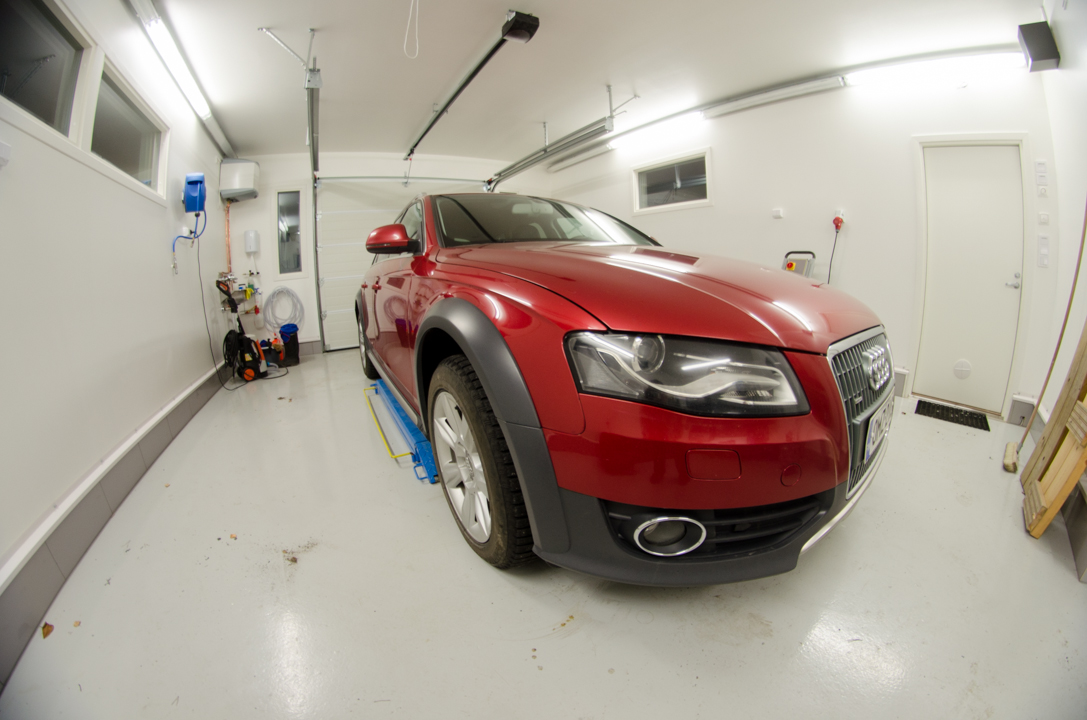

                                                  • Alkaa täälläkin olla talli "valmis". Ens viikolla putkimies saa lämmöt laattaan ja vessan putket tehtyä niin sitten olis tekniikan puoleltakin iskussa. Kokonaan valkoiset seinät on nyt jo tullut todettua virheeksi, joten pieni maalausurakka olisi edessä jossain vaiheessa. Eli pistorasioihin asti tarkoitus vetää harmaaksi ja siitä ylöspäin saa jäädä valkoiseksi.
                                                    • Mulla on jotain 200 milliä alhaalla lujalevyä (tjsp) finnfoamia vasten ja siitä ylöspäin alkaa kipsilevy. Saumassa ihan puulista ruuvattuna alimpaan kooliin. Saumoissa sikaa/butyyliä. Lattiavalu menee siis siihen alareunan foamiin asti ja tuo lujalevy tulee seinälle sen pälle.
                                                      • Tuo Jarkon malli vois toimia mullakin. Tuli kans sokkeliin pariin kohtaa heittoja heppasten muottien takia. Muuten olis voinut laittaa seinälevyt lattiasta saakka.
                                                        • Minä laatoitin tuohon finfoamin päälle ja saumaan vielä pokattu peltilista, joka on tiivistetty massalla, että seinältä valuvat vedet eivät mene väliin.

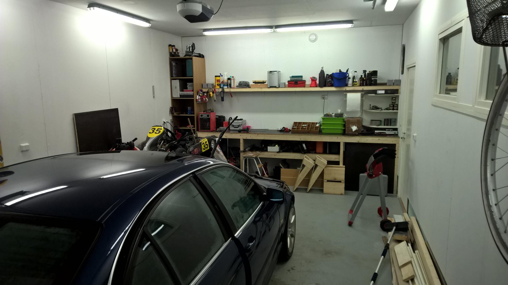

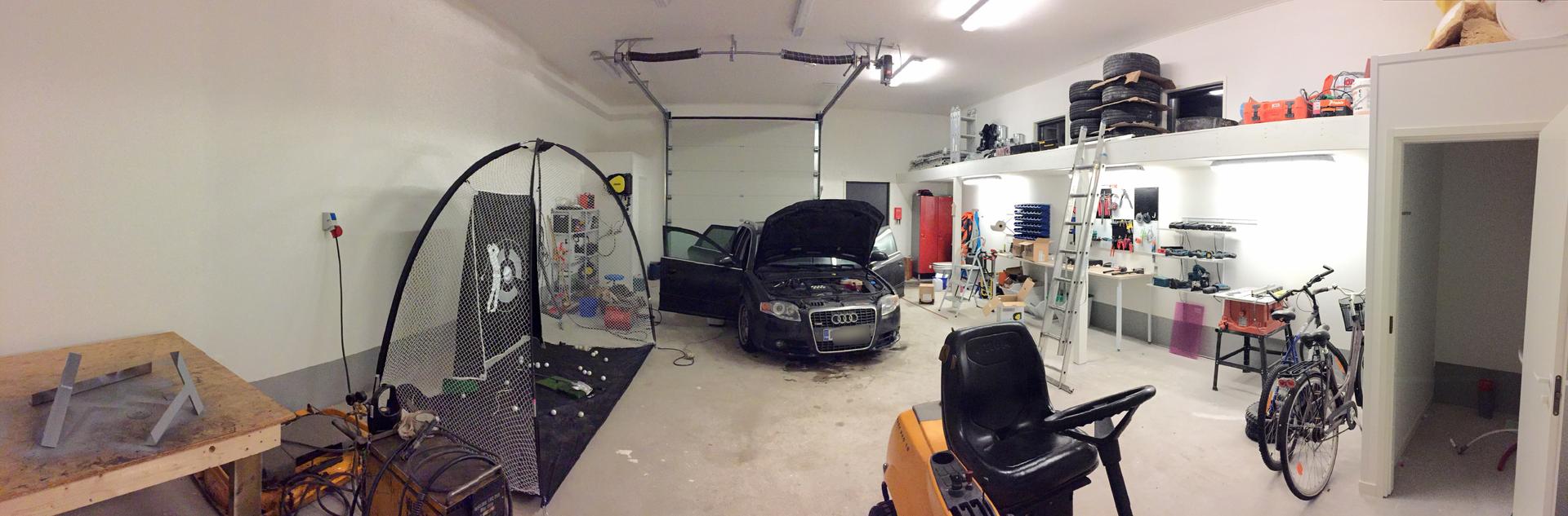

                                                          • Vähitellen alkaa oma talli olla valmiimman puolella (http://www.audiclub.fi/audifinns/sho...&postcount=103). Kuvat vähän hämää, tuolla on oikeasti aika valoisaa, katossa on 8kpl 2x36w putkia. Tavarat hakee vielä paikkaa, ja tuohon hyllyn alle tulee vielä reikälevy johon saa työkaluja roikkumaan.
                                                            Noille pikkuautoille tulee vielä pystymallin telineet, seinälle nosto on vähän hankalaa, ainakin yksin.
                                                            Varaston puolella on kuitenkin vielä tuo väliseinä levyttämättä, joten lauta- ja levyromut odottaa vielä sijoitusta varaston puolelle. Ennen levytystä tulee vielä muutama rasia lisää tuohon pöydän päälle ja alle (kompuralle, joka on tuolla oikealla alhaalla kaapissa, ja hitsauskoneelle - on tuon vasemmalla puolella olevan kaapin alaosassa).
