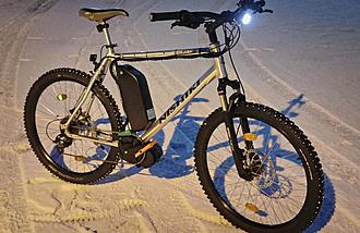

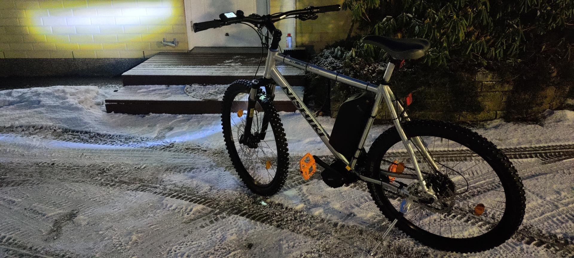

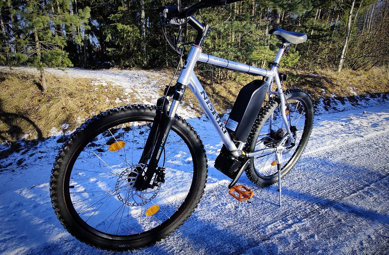

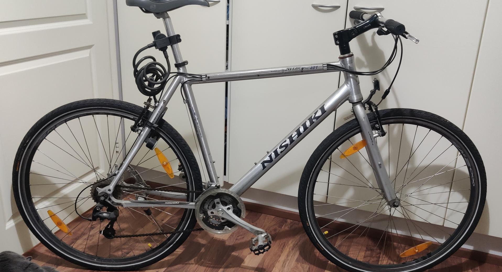

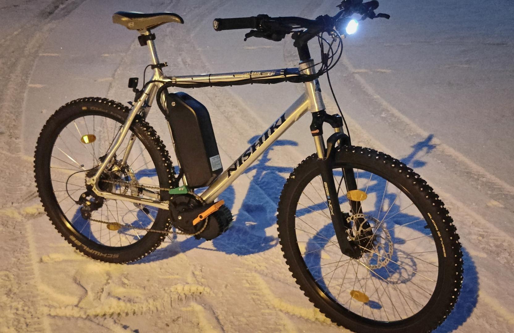

                        • Pitkästä aikaa foorumille jotain... Innostuin värkkäilemään vanhasta hybridistä tommosen semi-maastosähkiksen, Bafang BBSHD keskimoottorilla ja 52V 19,2Ah akulla. Aika lepposasti sujuu työmatkat nyt tällä, hauska peli. :)
                          Click image for larger version  Name:	IMG_20230123_115029.jpg Views:	0 Size:	219,1 Kt ID:	1952988
                          Click image for larger version  Name:	IMG_20230210_175747.jpg Views:	0 Size:	320,3 Kt ID:	1952989
                          Click image for larger version  Name:	IMG_20230211_201801.jpg Views:	0 Size:	369,8 Kt ID:	1952990
                          Click image for larger version  Name:	IMG_20230213_181750.jpg Views:	0 Size:	222,7 Kt ID:	1952991
                          Viimeksi muokannut Thuppu; 15.2.2023, 22:50.
                          • Mitä tuli kokonaisuudessaan maksamaan pyörän sähköistys ?
