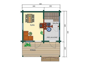

    Liitteenä vielä yksi kuva, mahdollisesta pohjaratkaisusta mikä itsellä ollut mielessä.
    Malli muuten tulisi olemaan jotain tämän tyylistä. Vain hieman pidempänä :)
      Itselläni samanmoisia haaveita. Omaan suunnittelin tehdä väliseinän muuraamalla ja kiukaaksi valita semmoisen seinän takaa lämmitettävän mallin. Toisi mukavasti tuvan puolelle takan tuntua kun lasiluukku on siellä puolen. Tupa soveltuisi yöpymiseen myös syksymmällä, kun se muurattu seinä varaa sitä lämpöä paremmin. Hintavertailua en ole tehnyt, mutta ultimatemarketista joskus katsoin noita saunamökkejä. Mitähän lie säästää jos ostaa höylähirttä ja loveaa kehikon itse? Käsittääkseni viemäröintiin riittää saunakaivo ja imeytyskenttä, mutta itse ajattelin laskea vedet suoraan metsäojaan.

                    Ville, laatanhan voi valaa vain sille alueelle, johon palomuuri, piippu ja mahdollinen takka tulevat. Muutoin rakennus voi ihan hyvin olla rossipohjalla. Tosin saunan/pesuhuoneen lattia olisi kai hyvä olla betonia myös, ihan vain vedeneristyksen kestävyyden maksimoinnin kannaltakin. Tosin silloin samalla vaivalla tekee sokkelin koko rakennuksen alle ja betonista lattia. Sinne vielä lattialämmitys vesikiertoisena, ilmasta veteen ilppi ja aurinkokennot katolle: Alkaa lämmintä vettä piisaamaan :)
                      Ville, teetkö pitkästä tavarasta vai valmispaketista? Pakettitoimittajalta luonnollisestikin on varmaan mahdollisuus saada jotain kuvia mutta ei kellään ole valmiita lupapiirustuksia sun saunasta, joissa se sauna pitää olla piirrettynä teidän tontille, teidän nimissä jne. Hankit vaan pääsuunnittelijan saunaprojektille joka piirtää sun lupakuvat ja joka mahdollisesti voisi toimia vastaavana työnjohtajanakin hankkeessa.
