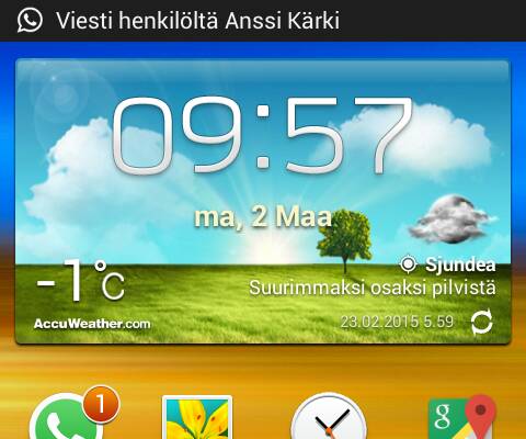

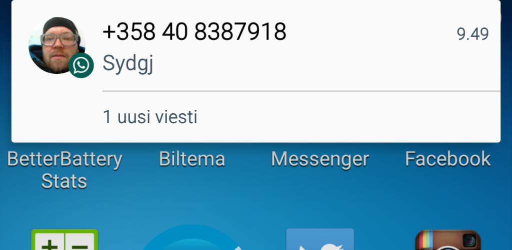

          • Tämä menee jo yhden käyttäjän harmien etsintään. Eikö kenelläkään muulla tule tuollaista ilmoitusikkunaa? Tuo toljottaa ruudulla n. 10 sek ja estää yläreunan käytön ellei sitä pyyhkäise pois. Nuo kaikki aikaisemmat ohjeet poistavat koko ohjelman kaikki ilmoitukset pois joka ei ole tarkoitus. Haluan kuulla tiettyjen ryhmien äänet mutten halua nähdä tuota ilmoitusta muualla kuin yläpalkissa kuten työpuhelimessa.
            • Tuollainen yläreunan ilmoituspaneeli on varmaan ihan kaikissa Lollipoppiin päivitetyissä puhelimissa, kun on osa uutta käyttöliittymää ja siihen kuuluvaa uudistettua ilmoitusten tyyliä. Sitä en itsekään tiedä, saako sitä mistään pois ilman että samalla lähtee kaikki ko. sovelluksen ilmoitukset.
              • Mulla löytyy whatsapp asetukset/ilmoitukset alta ponnahdusilmoitus asetus millä tuon itseltä saa pois. En tiedä eroaako nuo millään tavalla eri anroid luureissa...

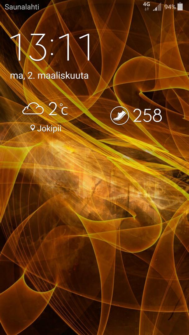

                • Onko muilla lollipoppiin päivityksen jälkeen ilmestynyt lukitusnäyttöön S healthin pedometer (askelmittari) tai "sijainnin" lämpötilaa? Itseä häiritsee suunnattomasti kun kävin viikko sitten Kurikassa ja näyttö näyttää edelleen Kurikan/Jokipiin lämpötilaa eikä lämpötila edes muutu, vaikka olen yrittänyt päivittää sijainnin Tampereella moneen kertaan, mutta näytössä pysyy Kurikka. Kyseessä siis vain lukitusnäyttö, eikä normaali widget.
                  Toinen on tuo askelmittari joka alakertaan kävellessä näyttää 800 askelta, eli ei kovinkaan käytännöllinen.
                  Googlaamalla löyty, asetukset - oma laite - lukitusnäyttö. Tuolla pitäisi olla paikka mistä poistaa rastit kys. kohdalta, mutta kun ei ole. Muistelisin että Kitkatissa taisi olla, mutta nyt ei löydy kuin kello ja henkilökohtainen viesti jne.
                  S healthin asetuksetkin koluttu läpi ja mitään ei löydy, poistamalla S healthin käynnistä häviää kyseinen mittari lukitusnäytöstä hetkeksi, kunnes S health käynnistyy itselleen uudestaan.

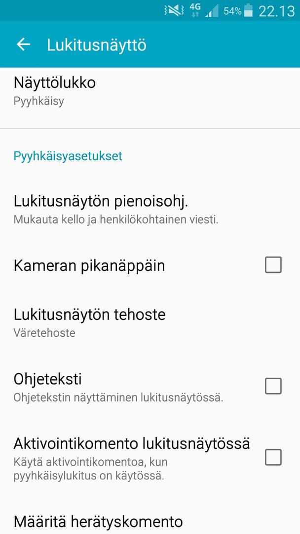

                    • Kyseistä ohjetta siis seurailinkin ja niinkuin kirjoitin, niin stoppaa tuohon "Additional Information"
                      Ei löydy lukitusnäytön alta mitään tuohon vastaavaa. Kuvassa näkyy kaikki "lukitusnäytön" alla olevat valinnat.

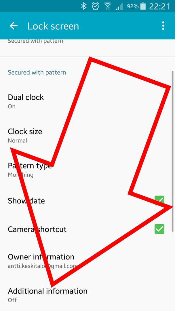

                      • Mulla on tämän näkoinen tuo ruutu:
                        • Jännä juttu, itellä ei löydy tollasta mistään.
                          Kaveriltakaan ei löydy, mutta ei tosin oo kyseisiä juttuja lukitusnäytössä. Pitää varmaan downgradettaa takaisin Kitkattiin, kun muutenkin bugii aivan hulluna.

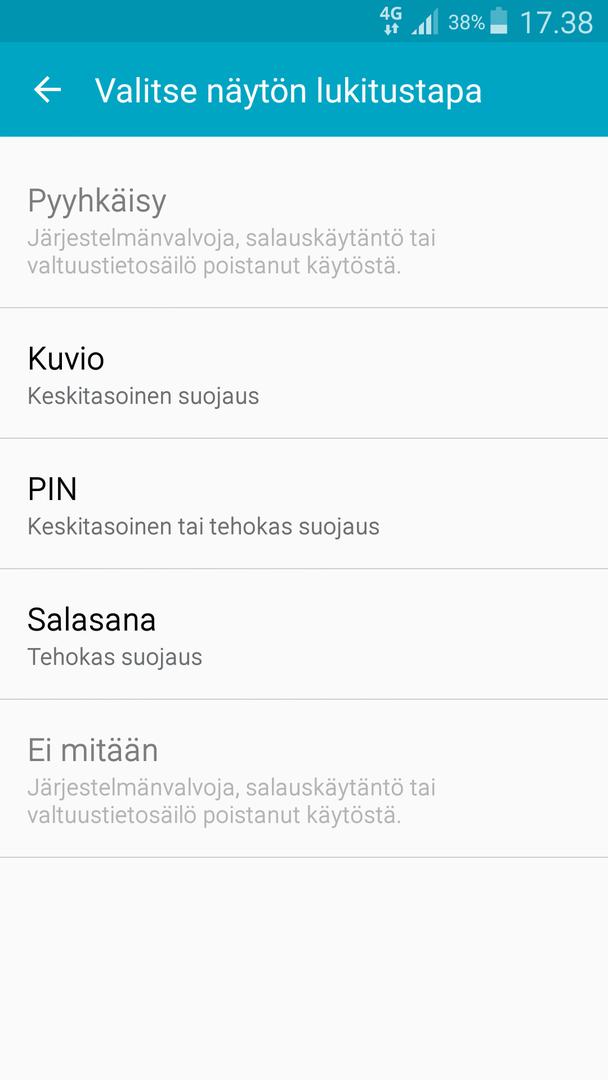

                              • Onko vaikutusta sillä, että vaihdat Näytön suojauksen pyyhkäisystä pin-koodiin tai kuvioon?
                                • No voi pers... Ei ollut vaikutusta ja nyt en saa takaisin tuota pyyhkäisyä. Eli seuraava kysymys kuuluu, mitenhän saan nyt takaisin tuon pyyhkäisylukituksen? Ei mene ihan putkeen nyt kyllä =(
                                  Edit. Yritin Turvallisuuden alta poistaa järjestelmävalvojista Android-laitteenhallinnan, mutta ei silti anna vaihtaa lukitusmuotoa.
