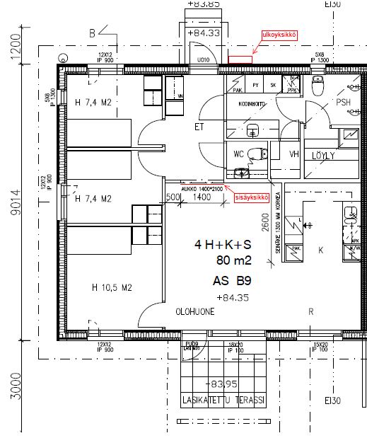

  • Taitavat pitkästä tavarasta vetää normaalisti nuo putket... Itse kun en oikein mistään mitään tiedä ja huonosti ehdin asioihin perehtymäänkään, niin mitä ilmalämpöpumppua arvon raati suosittelisi liitteenä olevan pohjapiirrustuksen olohuoneen/keittiön/makuuhuoneen viilennykseen ja miksei tietysti lämmitykseenkin? Tuohon tulee vesikiertoinen lattialämmitys kaukolämmöllä, joten viilennys olisi se ykkösprioriteetti. Toinen kysymys, että mistä laite ja asennus Pirkanmaalta?
