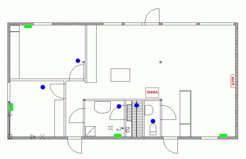

                                        Toshiba superdaisekai RAS10. Mulla poisto on keittiössä, vessassa, kodinhoitohuoneessa, suihkussa ja saunassa ja ne ovat tasan eripuolella kämppää, eli sen ei pitäisi ainakaan heikentävästi vaikuttaa.
                                        • Tässä nyt karkee kuva omasta järjestelystä. Vihreet sisäilman tulot on säädetty niin että pääasiallinen ilman sisääntulo on tuossa oikeessa alanurkassa ja poisto on säädetty tapahtuvan suurimmaksi osaksi makkareista. Kosteet tilat sitten lämpiää ihan täysin lattialämmityksellä, jotenka niitä tiloja ei tartte ottaa huomioon.
                                          Pölystä ei oo ainakaan eukko valittanut, tosin meillä sitä muutenkin on niin vähän että ei se varmaan sen takia ole mikään ongelma.
                                            No toi pohja on kyllä ilppiä ajatellen aika paljon parempi, kuin omassa kämpässä. Ilman ei tartte "kääntyä" mihinkään suuntaan.
