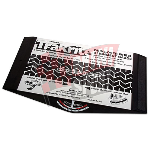

    Onks kellään kokemusta kyseisistä pyöränsuuntaus-laitteista, toimiiko vaiko onko pelkkää skeidaa?
    Eli nämä siis kyseessä - > http://www.kaasutinexpertti.fi/shop/...&g2=c136c2&n=2 Löytyy sivun alalaidasta(pyöränkulmien testauslaite sekä camberin ja casterin mittauslaite).
    Jos noilla saa oikeesti pyöränkulmat kohilleen ni vois melkein harkita ostoa, ettei tarttis joka pallonivelen vaihdon vuoksi käydä säädättämässä kulmia liikkeissä. Mahdollisia säädön kohteita kun löytyy sekä itseltä että lähipiiristä melko monta...

      Tuo "yliajettava"levy taitaa olla vanha juttu ja ihan toimiva, joko samasta tai vastaavasta jossain lehdessä jokunen vuosi sitten oli joku pieni testi ja ihan hyväksi kehuivat.
