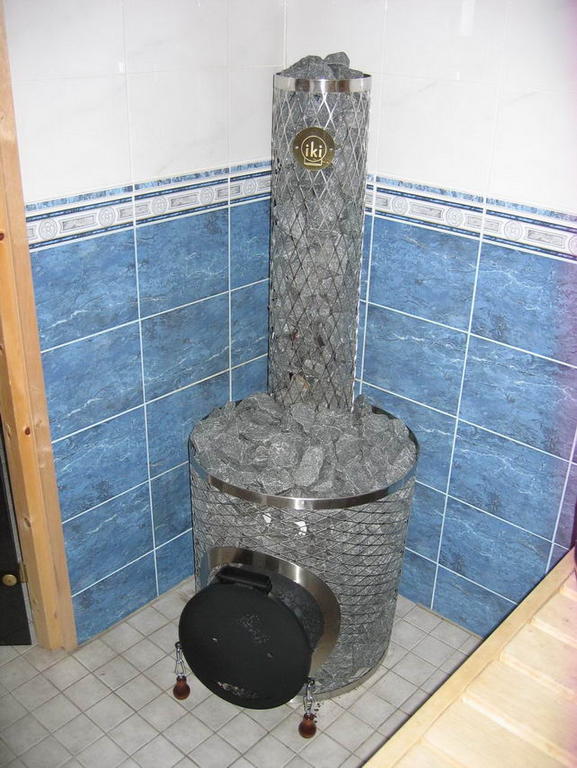

        Mulla on original plus puumalli ~11,5 kuution saunassa. Vanhalla peruskiukaalla lämmitysika oli noin tunti ja ikillä noin puolitoista.
        Pilaria on lyhennettu 20cm, koska hormiliitos on aika alhaalla. Huomioi, että pilarissa on ylhäällä valmis reikä ellei erikseen tilaa puhaisematonta verkkoa.
        Kiviä on 260kg.
        Jos ns normaalisaunoo eli 3 löylyttelyä tms, ei puita tarvitse lisätä lämmityksen jälkeen vaan voi keskittyä saunomiseen. Mielestäni mahtavien löylyjen lisäksi aika mukava puoli.
        Lämmitystouhu on sotkuisempaa, koska arinaa ei ole. Lattialle tulee herkästi tuhkaa. Loppuhiillos on pitkä. Vetoa on niin hullusti, että tuhkaa ei kuitenkaan pahemmin kerry eli nyt puolessa vuodessa (abt 2 lämmitystä/viikko) ei ole tullut tarvetta vielä tyhjentää.
        Suosittelen kyllä lämpimästi löylyjen takia jotain, jossa on paljon kiviä. Ei erityisemmin häpeä kertalämmitteistä aitokiuasta.
        Kuvassa kerran lämmitettynä tms. Maali hilseilee suht rajusti nykyään, joka ei ole ehkä esteettisesti ihan vimpan päälle kiva juttu.
