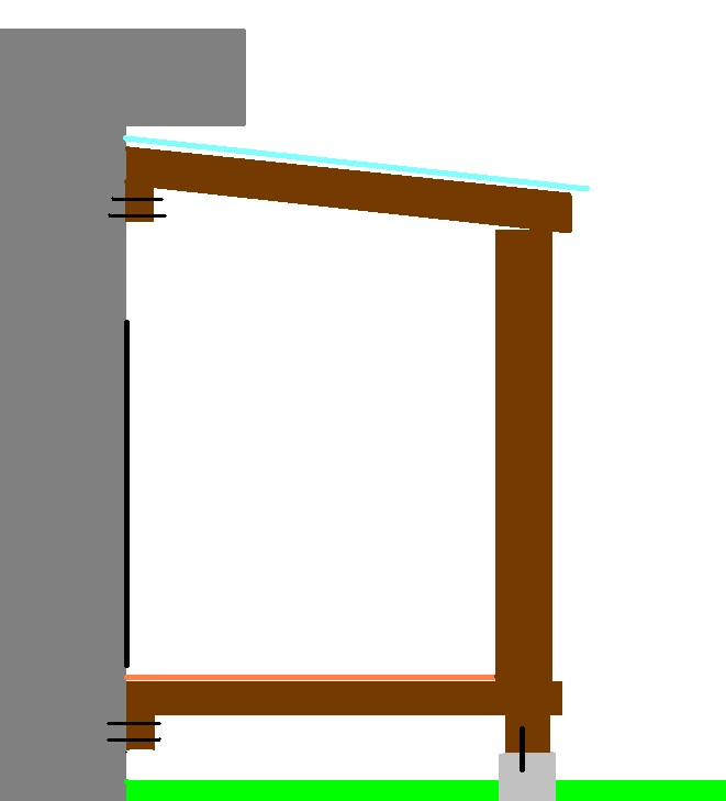

    Tuollaista ajattelin kesällä alkaa tekemään, täällä varmasti väkeä, jotka ovat jo moisen tehneet / olleet mukana tekemässä. Siispä, vinkkejä otetaan vastaan.
    Terassi tulossa rivitalon kylkeen, pituutta ~8 metriä ja leveyttä sen mitä yhdestä valokatteesta irtoaa. Taitaa olla 3 metriä?
    Miten tuo olisi järkevin toteuttaa, maasta kaivaa viipale pois, kasvistonesto kangasta pohjalle ja karkeaa soraa päälle. Seinään alas sekä ylös kakkosneloset tms kiinni (betoniin saa tukevasti). Kaivaa montut lekaharkoille, ja styroksia pohjalle. Näiden päälle saisi toisen puolen rungon kiinni, ja luulisi ettei enää routa liikuttele.
    Uloimmalle puolelle 4x4 pystypaalut, joiden päälle kattotuolit -> seinässä olevan 2x4 päälle. Näiden väliin vielä poikittaisia ripoja tukemaan valokatetta.
    Itse terassin ajattelin tehdä lämpökäsitellystä laudasta.
    Pahoittelen vääriä termejä, ei ole tuo rakennussanasto aivan täysin hallussa :-)
    Nopea paintilla piirretty sotku, jossa harmaa osa vasemmalla kuvaa talon seinää. Katto jatkuu tuollaisena lippana, jonka alle tuo katos tulisi ja jatkuisi siitä eteenpäin.
    Olemassa olevien terassien kuvat auttaisi hieman suunnittelua, ja mahdolliset huomioitavat asiat kiinnostaisi.
    Pitänee kuitenkin aloittaa kunnan rakennusviranomaisten häiriköinnillä, lupa-asioiden kanssa.

    Itse tein juurikin tuolla systeemillä, että kaivoin montun ja sinne pohjalle finnfoamia palanen.
    Päälle valoin kakun oikeaan korkoon (tai siis korosta pois kaksi pilariharkkoa) ja päälle pilariharkot.
    Valettuun kakkuun laitoin L-muotoiset raudat jotka siis tulee pilariharkon reikään ja harkkojen reikiin sitten betonia kanssa, tartunnoiksi noita kai sanotaan.
    Siihen päälle sitten väkästelin terassin rungon, alla on harso ja sepeliä

                        Kannattaa se valokatteen aluslaudoitukseen kiinnittää huomiota, riittävän tiheä ja riittävän jäsystä tavarasta, koska samanlaisia lumikuormituksia tuo joutuu kantamaan kuin varsinainen kattokin ja altapäin tuleva tuulikuorma repii vielä toiseen suuntaan, joten levyt hyvin kiinni. Itse tekisin räystästä hiukan etureunaan ja sivuille, vähentäis sadekuormitusta laudoitukselle jolloin tavaran laatu ei niin kriittistä ja selviää vähemmillä huoltotoimilla.
                          Palkkien mitoitukseen ilmainen demoversio ladattavissa netistä, hakusanalla PUPAX.
                            Viimeksi rakentamastani terassista saatuja kokemuksena voin sanoa että tukipalkkien välinä ei yli 50cm, mielellään vaikkapa 40-45, laudat joustavat hieman liikaa muuten
                              Kannattaa unohtaa sellaset aaltoilevat valokate palaset ja ostaa kunnolliset kerralla, ettei tarvi joka toinen vuosi vaihtaa.
                              Esim icopal fastlock.. maksaa n. 20e 20cm leveä ja 4m pitkä palanen. Aurinko paistaa läpi, uv-säteet eivät..10v takuu.

                                Ja mitä juoksujen jakoon tulee, niin perus 600 mm:n jako riittää vallan mainiosti kunhan muistaa käyttää kansilautana 28 millistä tavaraa ja tukeva tulee. Uritettu kansilauta on omaan silmääni siistin näköinen, mutta todella hankala pitää puhtaana, ainakaan harjaamalla.
                                Katossa kutakuikin sama jako juoksuissa kuin kattotuoleilla (1200-900?) ja siihen päälle ristiin koolaus 600:n jaolla, vaikka sillä 2x2":lla. Korjatkoon ken paremmin tietää.

                                  Sitten asiaan, ikinä en ole mitään katon jäykkyyksiö tms. laskenut ja se vähän huolettaa. Minkä verran suunnilleen pk-seudulla tuo lumitaakka on esim per neliö?
                                  Tuo suunnittelemani terassi on 3.5m pitkä ja 6m leveä. Toisesta päästä tulee talon katon reunaan kiinni ja toiseen päähän vain kolme 4x4" pystytolppaa. Onko liian vähän?
                                  Piirsin joku päivä testailuna pari kuvaa solidilla:
                                  http://users.metropolia.fi/~anttihei/kuvia/terassi/
                                  Kuvissa ei ole vielä katon poikittaisia rimoja, mitkä tulee muistaakseni 40 vai 50cm välein, piirrustukset ei ole tässä niin arpoo... Kuvassa olevat katon puut ovat 2x4":sta.
                                  Pystypuut tulee menemään maahan valettuihin kohtiin, ei ole kuvassa kun piha on sen verran vino että ei voi piirrellä "talvella".
                                  EDIT: Niin ja siis tuossa oli ennen 3mX5,5m terassi mikä oli jo ikänsä takia huono. Siinä katto oli kuitenkin pysynyt sen 10v, mutta nyt tulee 0.5m lisää.

                                          En ihan ymmärtänyt mitä tarkoitit juoksuilla, runkopalkeilla ja koolauksella. Itselläni koko terassin terassin runko/koolaus 2x5" kestopuusta.
                                          Itselläni on koolaus juurikin 600mm välein 28x90 kestopuisille kansilaudoille. Hyvinkin sopiva on tuo 600mm, ei minkäänlaista notkumista.
                                          Miksi laitat alajuoksun kivijalakaan kiinni? Ei se terassi varmaan siitä mihinkään karkaa vaikka on irrallaankin ;) saa elää siinä omaa elämäänsä kivijalan mahdollisesta elämisestä riippumatta. Itselläni on irti. Hyvin on pysynyt paikallaan 5 vuotta eikä ole notkunut eikä liikkunut mihinkään.
                                          Viimeksi muokannut buzz; 29.5.2016, 19:48.
                                            Juoksuilla tarkoitin puita, jotka on tuettuna pilariharkoilla ja koolauksella näiden päälle tulevaa rakennetta, jonka päälle kansi ladotaan.
                                            Tuo seinään kiinnitys siksi, koska se olisi mahdollista ja säästäisi lapiohommissa, mutta voiko tuosta olla haittaa? Maa on melko pehmeää joten jonkin verran joutuu harkkojen alta kaivamaan.
                                              Itse taisin tehdä näin: Runko 2*6:lla, jako 2,5 m ja max. jänneväli 3 m. Koolaus 2*5:sta 500 mm jaolla ja kansilauta oli 28 mm paksua. Ei notku eikä nitise. Mielummin vähän tiuhempaan kuin liian harvaan.
                                                Jos se maa on pehmeää niin se ei myöskään kanna sen terassin painoa yhtä hyvin kuin sokkelissa kiinni oleva juoksu. Terassi irti sokkelirakenteesta, niin saa liikkua omia aikojaan. Ei se siitä kuitenkaan metrien päähän pääse karkuun ;)
                                                  Taidan tehdä 2x6 runkopuusta n. 1,5m jaolla ja max 2m jännevälillä. Koolaus sitten 2x5 puulla 600mm jaolla ja kansi 28x120. Pitäisi kyllä riittää.
                                                  Vieläkin kyllä pohdin tuota sokkeliin tuentaa, mielipiteitä on kumpaankin suuntaan.
                                                    Tein virheen ja otin sitä ohuempaa vajaa kanttista terassilautaa. Koolaus 500mm jaolla ja notkuu. Terassi kiertää päätyovelta takapihalle, leveämpi osuus on 11x2.4m luokkaa joka on valokatettuna. Kuva kertoisi enenmän mutta reissun päällä nyt.
                                                      Katemateriaaliksi kannattaa ottaa polykarbonaatti. Mulla oli aiemmin halvempi vaihtoehto ja meni vajaassa 10 vuodessa haperoksi ja harmaantui ja samentui rumasti. Nyt on molemmissa katoksissa polykarbonaatti ollut muutaman vuoden eikä merkkejä samentumisesta ole.
                                                        Mulla on ristiinkoolattu runko 2x8 kestopuuta. Alempi kerros 2,5 metrin jaolla ja alla 100x500x500 laatat. 100x100 (kaks kakkosnelosta ruuvattuna yhteen) kestopuupylväät laatan ja alarungon välissä. Ylempi runko 800 jaolla. Pinta pääosin 33x145 lautaa, pari porrasta alempi pienempi taso on 28x145. Pitäis kestää isommatkin tanssit.
                                                          48x148 runko. Cc 600. Kansi onkin sitten 48x198, haponkestävillä 100mm ruuveilla. Eikä notku!
