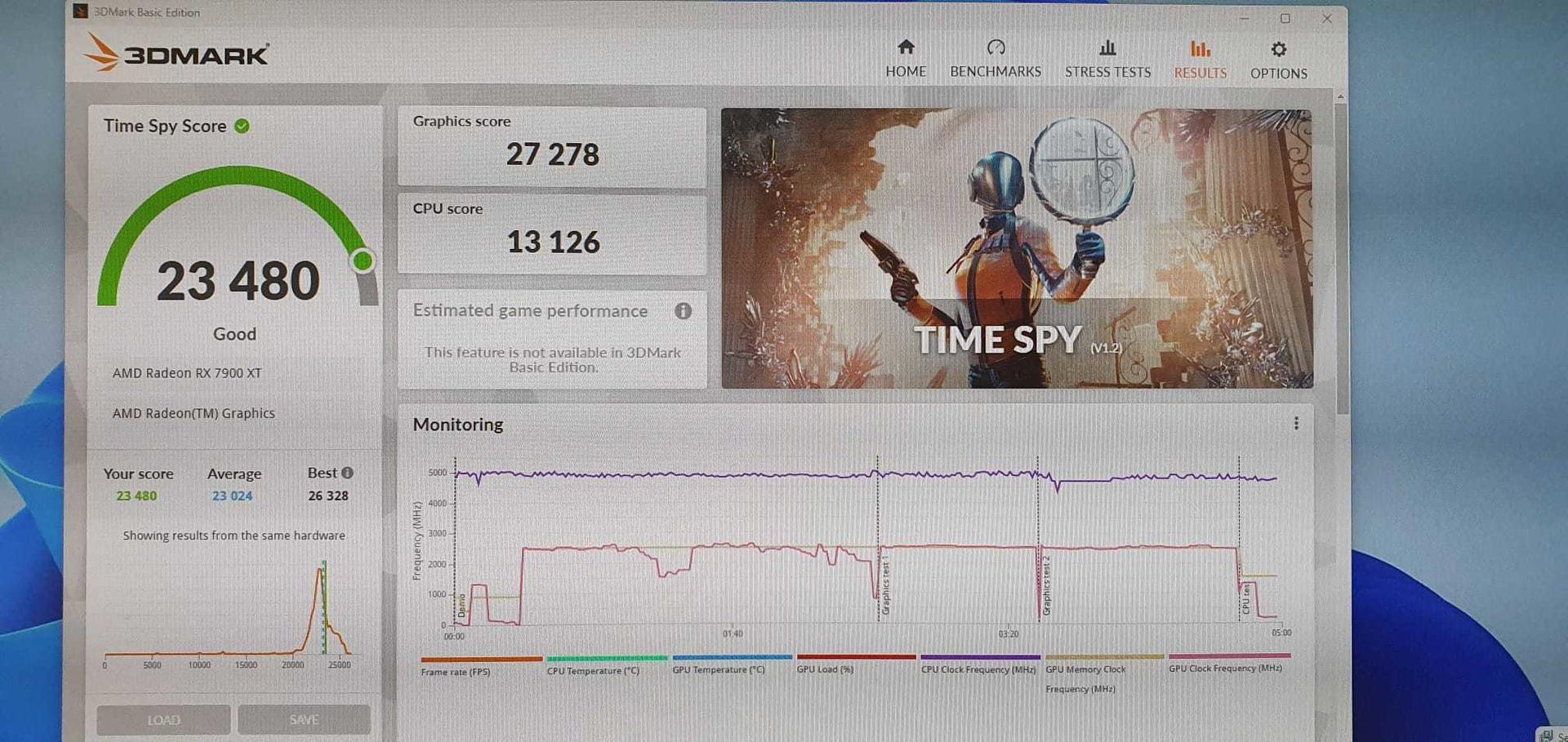

                                                Tein pikaisen 3DMARKIN testin. Tulos 23480 pistettä, ihan hyvä mylly ainakin minun käyttöön.
