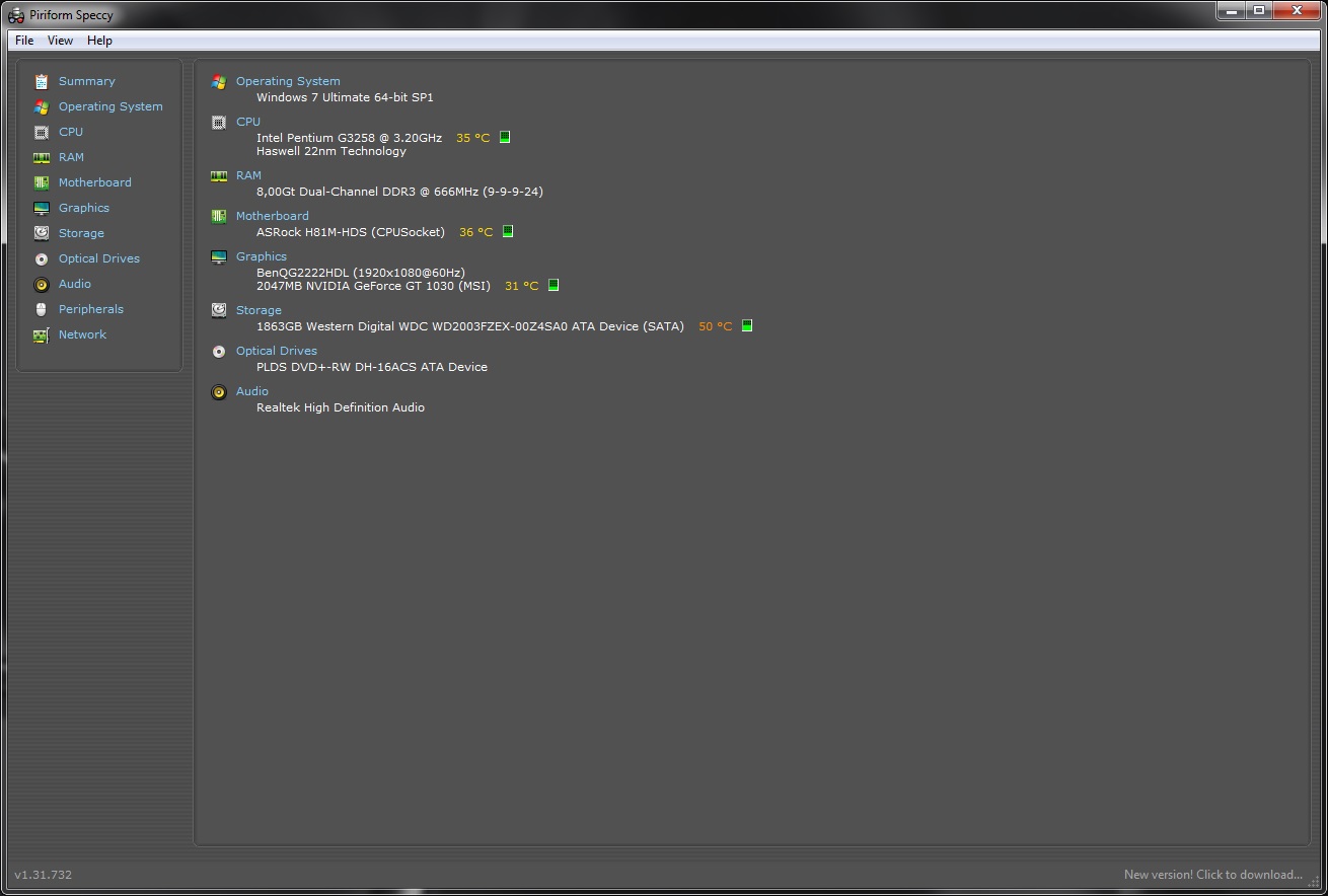

                                          • Ja taas. Nyt pitäisi hommata parempi prosessori, i5 olisi varmaan sellainen millä pärjäisi. Mutta mistä helvetistä tiedän millaisen tuohon emoon voi laittaa? :D Käytettyjä otan vastaan, korvausta vastaan toki :)
                                            • Hah. Tää on helppo. i7-4790k on paras mahdollinen. Muutenkin i3, i5 ja i7 mallit jotka alkaa numerolla 4 on oikeita vaihtoehtoja. Mulla oli näet pelikoneessa sama prossu aikaisemmin :) Vaihdoin sen i7 4790 malliin pari vuotta sitten.
                                              Tuossa hiukan täydellisempi lista: http://www.cpu-upgrade.com/mb-ASRock/H81M-HDS.html
                                              Nykyinen G3258 on se kuuluisa Pentium Anniversary Edition jossa ei ole kerroinlukkoa, ylikellottuu kuin pieni possu. Tämän vuoksi sillä on edes jonkin verran arvoa vielä verrattuna muihin perusprossuihin. Sille todennäköisesti löytyy ostaja murobbs/techbbs suunnalta. Samasta paikasta voi löytyä myös uusi prossukin helposti.
                                              • Kerroinlukottomat K-mallit menee vähän hukkaan, jos ei ylikellota. Toisaalta ne on myöskin käytettynä halutumpia, joten hinnat on korkeammat. Toisaalta tuolla H81 piirisarjalla ei paljon kellotella, mutta pelkän kertoimen korottaminen lienee onnistuu?

                                                  • Mikä prosessori hakusessa ja uutena vai käytettynä?
                                                    • Hyvä kysymys :) I5:ttä ajattelin mutta eipä noista malleista ole mitään käsitystä että mitä arvoa pitäisi tuijottaa.
                                                      • Noi sun koneeseen sopivat i5 prosut on sellaisia, mitä löytyy nykyään ekotorille raahattavista vanhoista bisneskoneista. Meidän firmasta niitä lähtee välillä rullakkokaupalla kiertoon tai kierrätykseen.
                                                        Eli i5-4xxx malliset prossut sopii. Mitä isommat numerot, sen tehokkaampi prossu paperilla. Käytännössä kaikki on iso päivitys nykytilanteeseen verrattuna.
