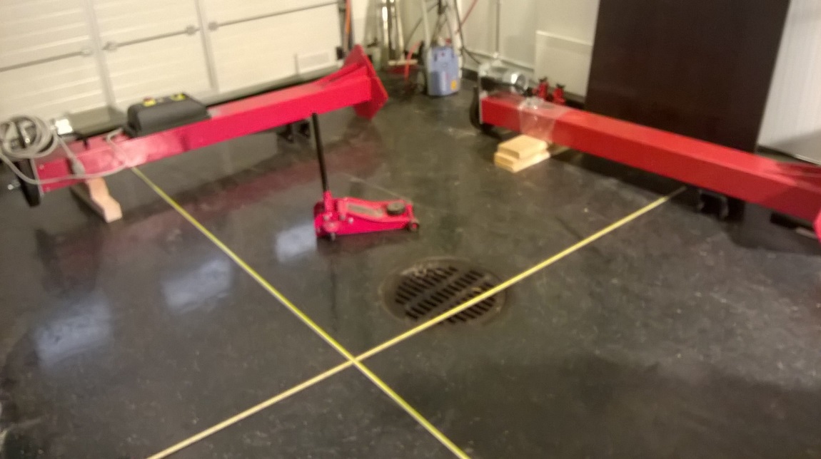

                                      • Vaihtoehtoja siis oli mutta päädyin lopulta tähän IKH:n NOS011 ruuvinostimeen. Hinta oli kaikilla jotakuinkin sama, mutta IKH:lta sain tingattua hyvin mukaan kaikkea muutakin sälää mm. kiinnitystarvikkeet, kaupanteko f2f, maksuehdot järkevät ja suurimpana kai palvelu kotipaikkakunnalla. Jos asuisin Vantaalla olisin varmaan päätynyt ATT:n.
                                        Nyt tässä pähkäilen että mille leveydelle tuon laittaisin, asennusohjeessa kulkuväli on 220-284cm. Jokainen cm kapeassa tallissa on paljon. Toisaalta saattaa ketuttaa jos joskus tulee hankittua niin leveä auto ettei se sitten mahdu kunnolla... (googlaillen mm. perustransu peilien kohdalta 224cm). Pitää antaa ajatuksen hautua ens viikon työreissun yli...

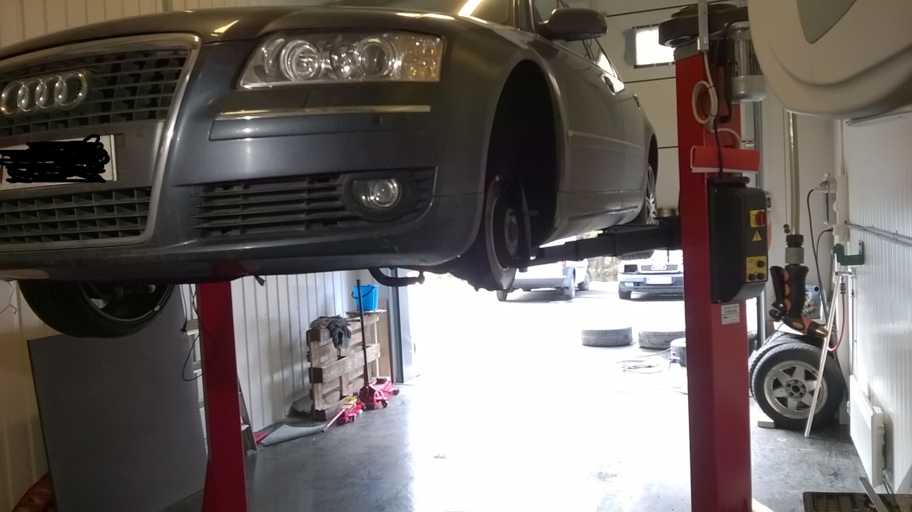

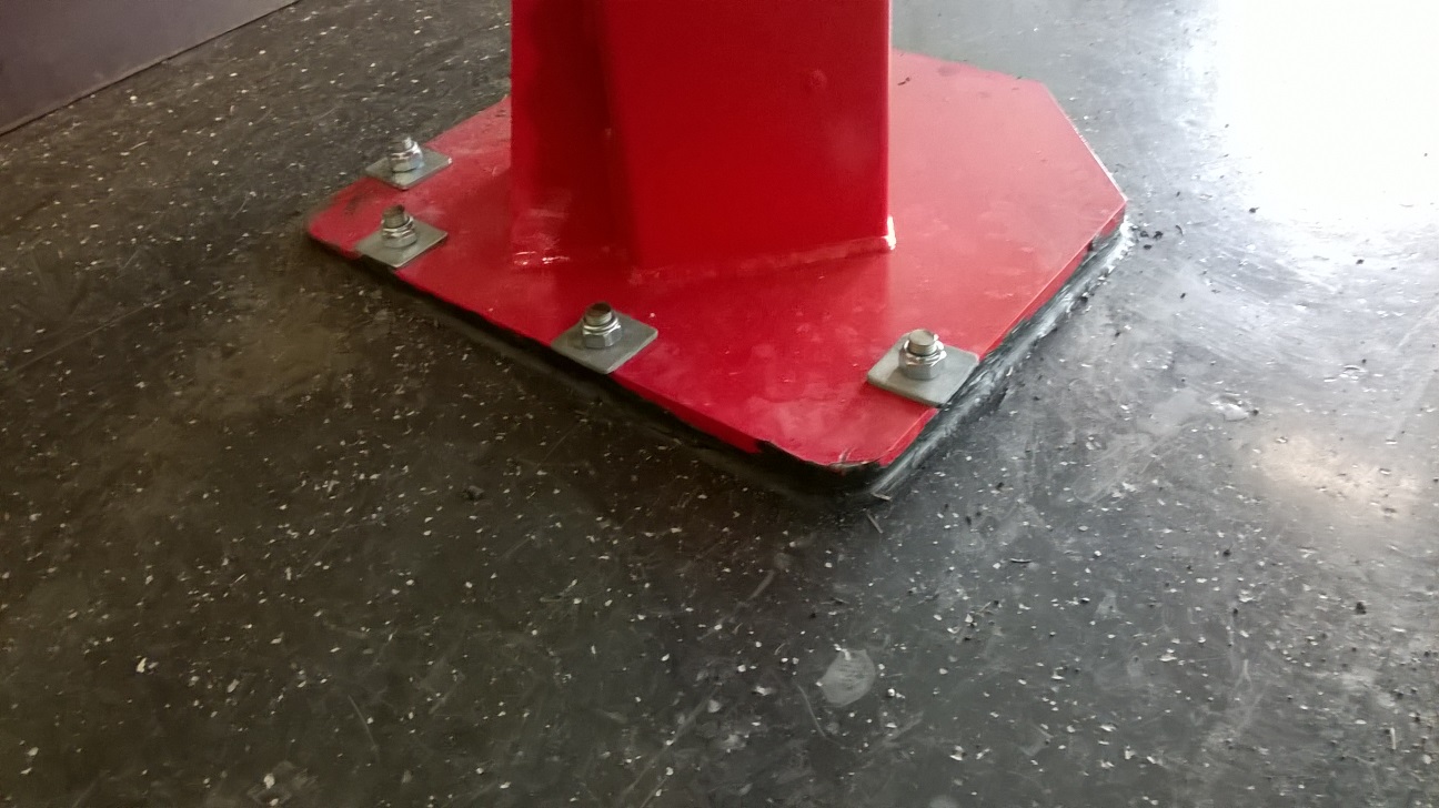

                                            • Oon tähän IKH:n nostimeen kyllä erittäin tyytyväinen. Tukeva ja laadukkaan oloinen, ja pitänee sanoa että laadukas kun on jo pari viikkoa palvellut toimivana.
                                              Viemäriin viettävä vino lattia oli asennuksessa ehkä haasteellisin, suoraan pilarit säädettiin erikokoisilla ja paksuisilla korialuslevyillä. Lattiaan porattiin 18mm reikä ja siihen 16mm kierretanko kiinni Kem-Up ankkurointimassalla. Vähän hirvitti mutta isot pojat vakuutti (ja itseasiassa eräs nostureita asentava firma vahvisti), että varmasti pysyy. Lopuksi sitten pattexilla raot umpeen. Ei sauma ehkä kelpais vaimolle keittiöön :)
                                              Tuttu sähkäri kävi kytkemässä 400V suoraan taulusta. Jompaankumpaan pilariin suunnittelin joskus isona tuovani sähköpistokkeen ja ilmaa. Tai kelpais kai se seinällekin mutta muistelen nähneeni ihan semmosia pilarinvalmistajan moduleita sitä varten.
                                              Laitetaan nyt jotain miinustakin:
                                              - toistaiseksi kaikki muut autot on noussu nätisti, paitsi kuvan kasin (jopa lift-asennossa) joutuu ajaa edestä puupalikan päälle että saa käpälät alle
                                              - laitoin pilarien välin valmistajan minimiin ~220cm ja nyt ei mahdu autosta ulos vaan kannattaa nousta ulos ensin ja pukata auto oikealle kohdalle
                                              • Mielenrauhaa saa lisättyä vielä sillä että tekee tukikaaren yläpuolelle. Omat haitat ja hyödyt siinäkin.
