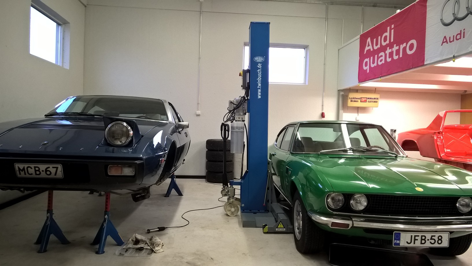

          • Hämmästytti iseäkin kuinka pienessä välissä pystyy 1-pilari nostimen kääntämään. Oli sinisen auton alla ja siirtyi vihreän alle autoja siirtämättä :)
            Pikkaisen huojuvainen tuo kyllä on verrattuna 2-tolppa mutta oppi jo luottamaan. Pönkään vaihteistonostimella jos alan jatkovarrella jotain vääntämään.
            Lotus on matalin mitä minulla on ja keskivaimentimen kanssa saa varoa ettei ota kiinni nostimen poikkipalkkiin (10cm min).
            Muuten kyllä ei ammattimaiseen tuhtaamiseen erittäin sopiva (pl hinta).
