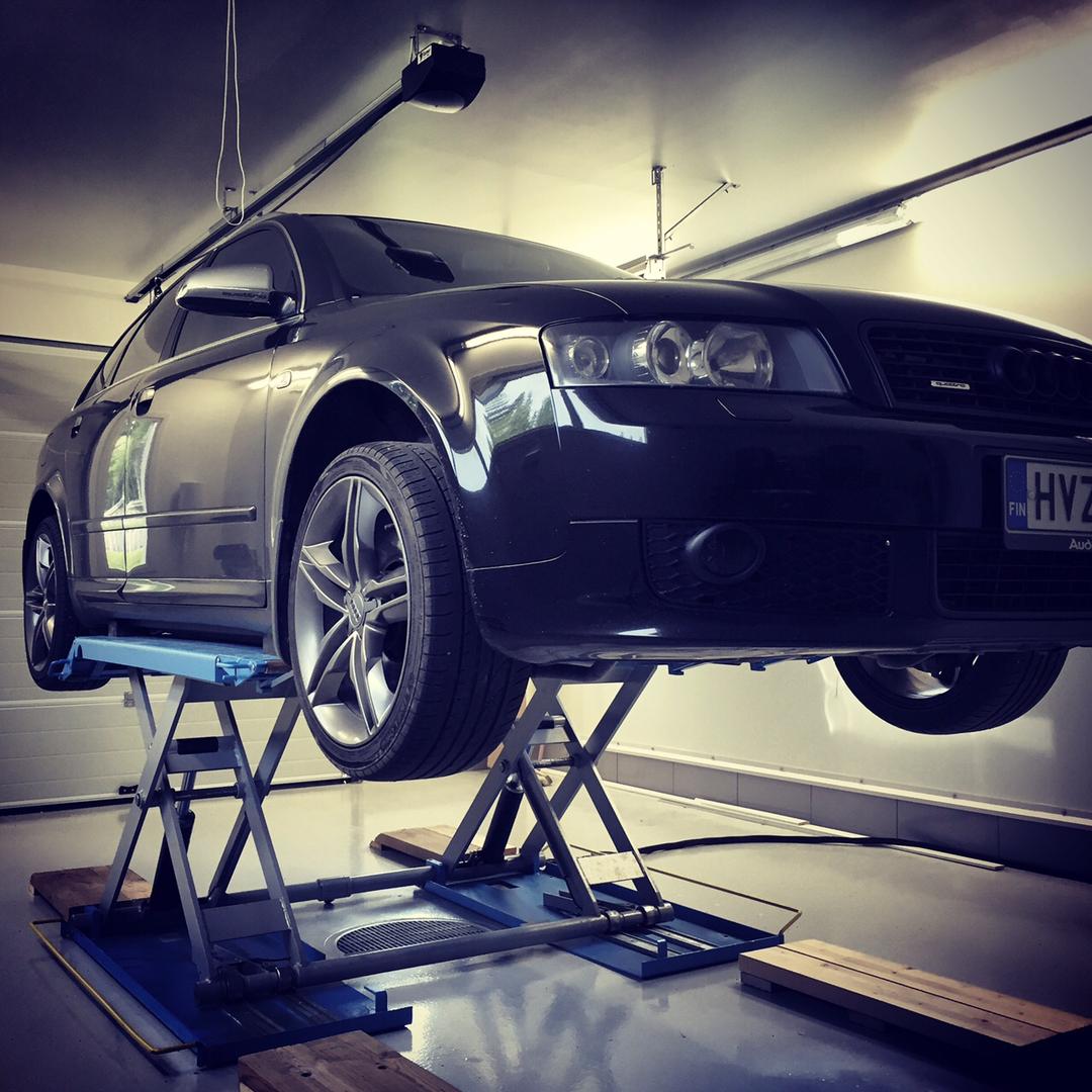

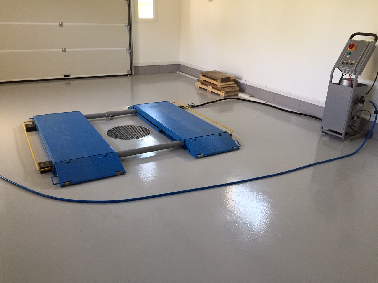

                                      • Ostin viime viikolla ms-tuonnin matalanostimen talliin. Pitkään mietin tallia suunnitellessa että ostanko upotettavan vai pintamallin,
                                        mutta kun tallia on tarkoitus käyttää myös pesuhommiin, niin viemäröintien ym. takia päädyin pintamalliin.
                                        Jos jostain syystä tarvitsee lattian vapaaksi, niin tuon saa mukana tulevalla siirtosarjalla siirrettyä muutamassa minuutissa pois alta.
                                        Tarkoitus on vielä ostaa/teettää tuohon 5cm korkeat luiskat/jatkeet, niin ajelu nosturin yli helpottuu. Valmista ramppisettiä saa nosturin myyjältäkin.
                                        • Kovin samannäköinen kuin Biltema. Mitä maksoi?
                                          • http://www.mstuonti.fi/?page=tuottee...ala=11&item=16
                                            Sain tuon sopivasti vähän käytettynä.
                                            • Ihan pätevän oloinen, mutta eikö näitä matalanostimia saa myös semmosia jotka ei vaadi erillistä paineilmaa kuten ilmeisesti tässä? Pros, cons?

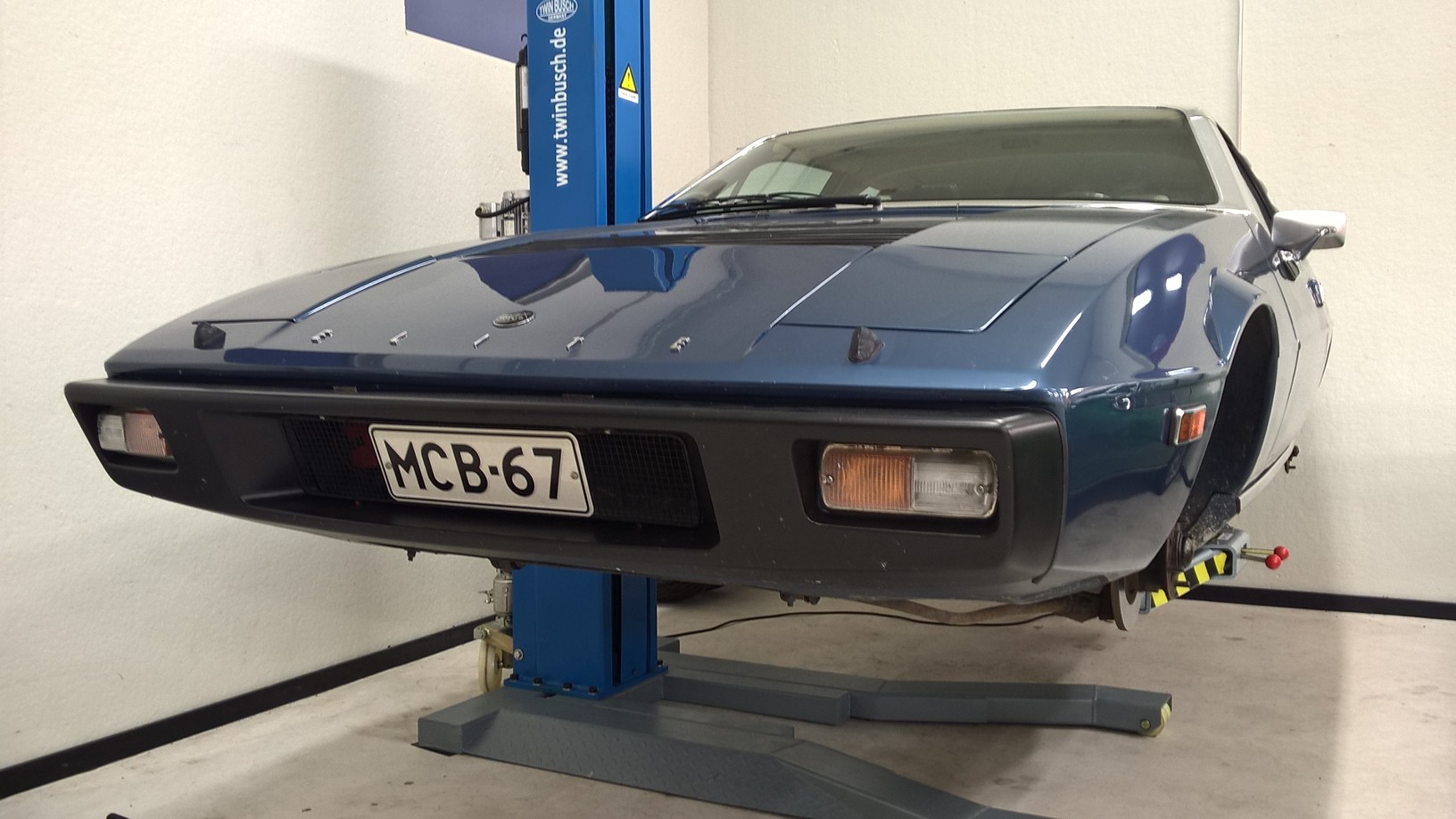

                                              • Tuli pienoinen ongelma 1-pilari nostimen kanssa, kun tätä sukellusvenettä ei kuulemma saakkaan nostaa lasikuitukorista suoraan. Rungon ja korin kiinnityspisteet (10 pulttia) repivät lasikuidun halki.
                                                Mistä löytäisi sopivat ajorampit jotka voisi kiinnittää nostimen nostopisteisiin ja nostaa lasikuituhässäkän siltanosturin tapaan huoltoasentoon?
                                                Vai onko liian lennokasta? Muita ajatuksia toteuttaa?
                                                • Pystytkö nostamaan suoraan rungosta, samalla tyylillä pakettiautotkin nostetaan, suoraan runkopalkeista, vaatii adapterit nostotallojen tilalle.
                                                  Vai haetko tämän tapaisia.
                                                  • Ei yletä armit lähellekään ns runkoa. Teettämällä uudet jatkopalat voisi onnistuakin.
                                                    Hauska tuo Amerikan Seppojen patentti, en ole moista livenä nähnyt.
                                                    • Alkuperäinen kirjoittaja JPohja
                                                      Ostitko sä nyt auton vai veneen?
                                                      • Lasikuitupulkka. Rogerilla sukellusveneenä, mulla autona ;)

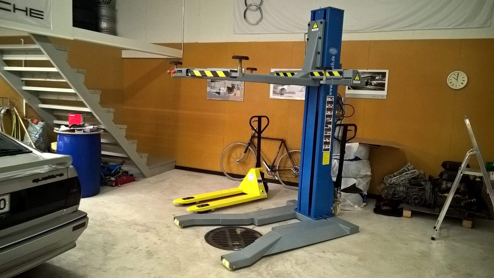

                                                        • JPohja: Onko tuo Twinbuschin 1-pilari ollut millainen käytössä? Tarkoitus hankkia nostin talliin mutta alkoi ahdistaa ajatus kiinteästä nostimesta, koska sille ei ole kuitenkaan koko ajan tarvetta. Tuollaista olen tässä katsellut mutta olisi mukava kuulla käyttökokemuksia.
                                                          • Kokemuksia on vasta parilta viikolta ja neljästä autosta. Helppo siirrellä, perus kiinalainen->sähköt ei A+. Jos alusta on tasainen niin alle uskaltaa hyvin mennä ja jotain vääntääkin. Jos takapalkki ei ole koko mitaltaan lattiassa lopputulos on hieman heiluvainen.
                                                            Sopii harrastamiseen ei ammattimaiseen käyttöön. Suosittelen tuen eli esim vaihteistonostimen virittämistä tukevuuden parantamiseksi jos suurempia voimia nostettavaan kohdistaa.
                                                            Samaa nostinta myydään ainakin kolmena eri versiona täällä euroopassa.
                                                            Itse olen tyytyväinen.
                                                            • Kuten, käyttöraporttia odotellessa. Erityisesti siirrettävyys kiehtova, mutta ihan myös pienempi tilan vienti kapeassa tallissa.
