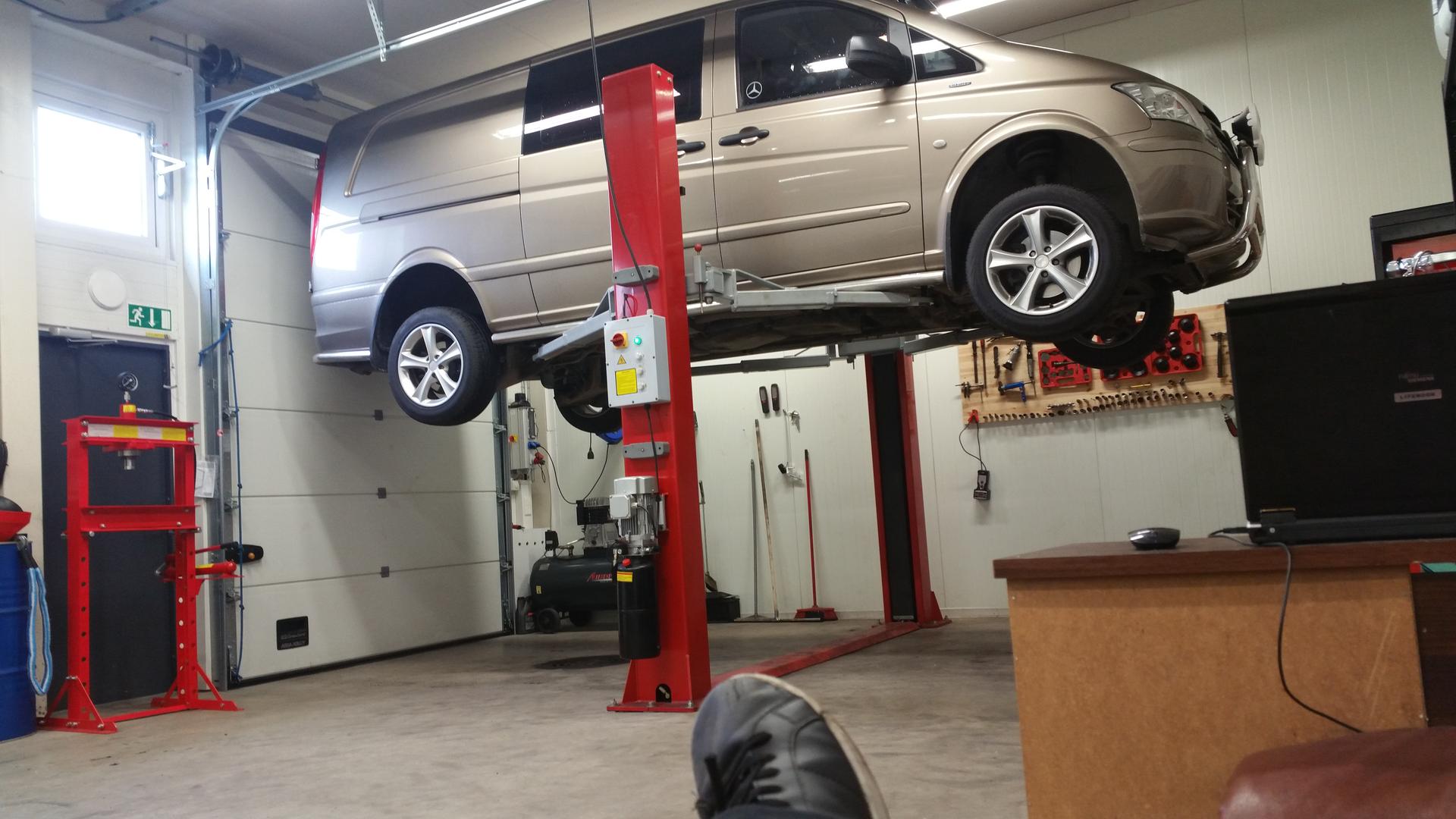

          • Itsellä ammattikäytössä SteyrTek 2-pilarinostin. Hienosti toiminut, ilman ongelmia. Kaikki henkilöautot noussut tähän asti, ja uloskin mahtuu. Pakettiautot ei oikeen tahdo nousta tällä nostimella, kun tallat eivät riitä nostokohdille. Poikkeus kuitenkin Vito/Viano nousee hienosti :)
