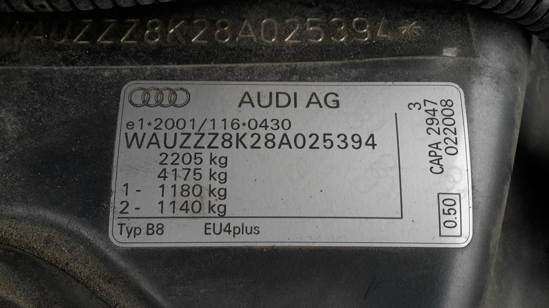

                Savutuksen raja-arvot tiukemmiksi ja ns. kilpiarvo käyttöön. Voimaantulo 1.12.2016
                Ohjeen teksti aavistuksen epämääräinen, mutta Trafilta kysytyn selkokielisen tulkinnan mukaan valmistajan "kilpeen" (tarra) merkattu arvo on määräävä.
                Monessa saksalaisessa euro IV ja V se on 0,5:n paikkeilla.
                Katsastusdirektiivi on sallinut tuon jo pidempään, mutta alkuvaiheessa Trafi ei halunnut lähteä niin tiukalle linjalle. Nyt mieli on kuitenkin muuttunut.

                        Tyyppikilpi
                        Onko tuossa tuo 0,5 oikeassa alakulmassa tuo raja-arvo? Aika outoa on jos Trafi kirjoittaa rajaksi 1,0 ja sitten mennäänkin tuon kilvessä olevan mukaan joka puolet pienempi...

                          Kannattaa lukea seuraava ajatuksella:
                          Savutusmittauksessa saatujen absorptio- eli k-kertoimien sallitut arvot
                          ovat seuraavat:
                          ? vapaasti hengittävillä dieselmoottoreilla: k ? 2,5 m-1
                          ? turboahtimella varustetuilla dieselmoottoreilla: k ? 3,0 m-1
                          ? mikäli moottori on EY-tyyppihyväksytty direktiivin
                          88/77/ETY+1999/96/EY (tai kyseisen direktiivin myöhempien
                          muutosten) mukaiseen EURO IV tai EURO V luokkaan; tai em.
                          direktiivin mukaiseksi erittäin ympäristöystävälliseksi ajoneuvoksi;
                          tai moottori on EY-tyyppihyväksytty direktiivin
                          70/220/ETY+98/69/EY (tai kyseisen direktiivin myöhempien
                          muutosten) mukaiseen EURO 4 luokkaan; tai moottori tai ajoneuvo
                          vastaa em. vaatimuksia: k ? 1,5 m-1o tieto ajoneuvon päästöluokasta löytyy ATJ:stä.
                          Jos tietoa ei
                          ole saatavilla, pidetään rajana EURO 4 (IV) –vaatimusten
                          voimaantuloa:
                          ? 1.1.2006 – ensi kertaa käyttöönotettava M1-luokan
                          (enimmäismassa enintään 2500 kg) ja N1-luokan Ialaluokan ajoneuvo
                          ? 1.1.2007 – ensi kertaa käyttöönotettava M-luokan
                          (enimmäismassa yli 2500 kg) ja N1-luokan II- ja IIIalaluokan ajoneuvo
                          ? 1.10.2006 – ensi kertaa käyttöönotettava M2-, M3-,
                          N2- ja N3-luokan ajoneuvo
                          ? Huom. mikäli auton valmistaja on ilmoittanut yleisistä rajaarvoista poikkeavan (suurempi tai pienempi) absorptio eli
                          k-kertoimen, käytetään arvostelussa tätä raja-arvoa.
                            Juuri tuo kehystetty lukema. Missä oli raja 1,0?
                            Euro 4 rajat ilman poikkeavaa mallikohtaista:
                            3:n polkaisun keskiarvo 1,5
                            tai yhdellä polkaisulla 1,0

                                          Tästä mä tuon 1,0 vetäsin:
                                          Tarkastettava auto saadaan hyväksyä tarkastusta jatkamatta heti, jos
                                          asianmukaisesti valmistellussa ja suoritetussa päästötestissä tai moottorin
                                          puhdistuksen aikana asianmukaisella tavalla ruiskutuksen katkaisun tai
                                          vastaavaan mittauksen ohjearvona olevaan pyörimisnopeuteen
                                          kiihdytettäessä mitataan vapaasti hengittävälle moottorille
                                          absorptiokertoimeksi arvo, joka on alle 1,5 m-1
                                          , ahtimella varustetulle
                                          moottorille alle 2,0 m-1
                                          tai edellä tarkoitetulle moottorille (EURO IV, EURO
                                          V tai EURO 4) alle 1,0 m-1
                                          • #81
                                            Nuo on juuri niitä yhden polkaisun arvoja. Selviää tuosta tekstistäkin, kun ajatuksen kanssa lukee.
                                            Ja ne isommat raja-arvot:
                                            Auto on hylättävä, jos savutusmittauksen esivalmistelussa ja varsinaisessa mittauksessa on huomioitu edellä mainitut vaatimukset ja, jos kolmen peräkkäisen vapaan kiihdytyksen aritmeettinen keskiarvo ylittää edellä mainitun moottorityypille sallitun raja-arvon. Keskiarvon laskennassa käytettyjen kolmen peräkkäisen mittauksen arvot saavat poiketa keskiarvosta enintään 0,5 m-1.

                                                        Eikö tuossa mun aikaisemmin laittamassa tyyppikilvessä pitäisi olla maininta DPF:stä tuon EU4plus maininnan perässä? Myöskään en löydä huoltokirjan tarrasta PR code 7G* tai muuta, joka kertoisi DPF:än olemassaolosta. Trafin tiedoissakaan ei tuosta ole mainintaa.
                                                        Ulkomaalaisella sivulla oli juttua tuosta EU4plus hommasta, että olisi joku välimalli, jossa DPF, mutta saavuttaa nuo EU4 standardin arvot myös ilman DPF:ää.
                                                        • #88
                                                          Tarrassa ei ole kaikkia koodeja, koska ne eivät siihen mahdu. Esim. VV-autosta saa täyden listan. Ei ole DPF:stä mainintaa omankaan B7:n kilvessä. 0,5 arvo löytyy siitäkin, ja sama EU4 plus.
                                                          Trafin mukaan tuossakaan ei DPF-pönttöä ole.
                                                            #89
                                                            Oikea tieto löytyy ATJ:sta joka siis on Trafin palvelu katsastuskonttoreille. Sitä ei näe asiakas.
                                                            Sen on ainakin varmin paikka oikealle tiedolle.
                                                            Mä en tiedä mitä noi tyyppikilven merkinnät kertoo.
                                                            • #90
                                                              ATJ:ssa tietoa on huonosti. Luotettavin on tuo "kilpi".
                                                              Ja varsinkin käytettynä tuoduista on usein jäänyt DPF merkkaamatta.
