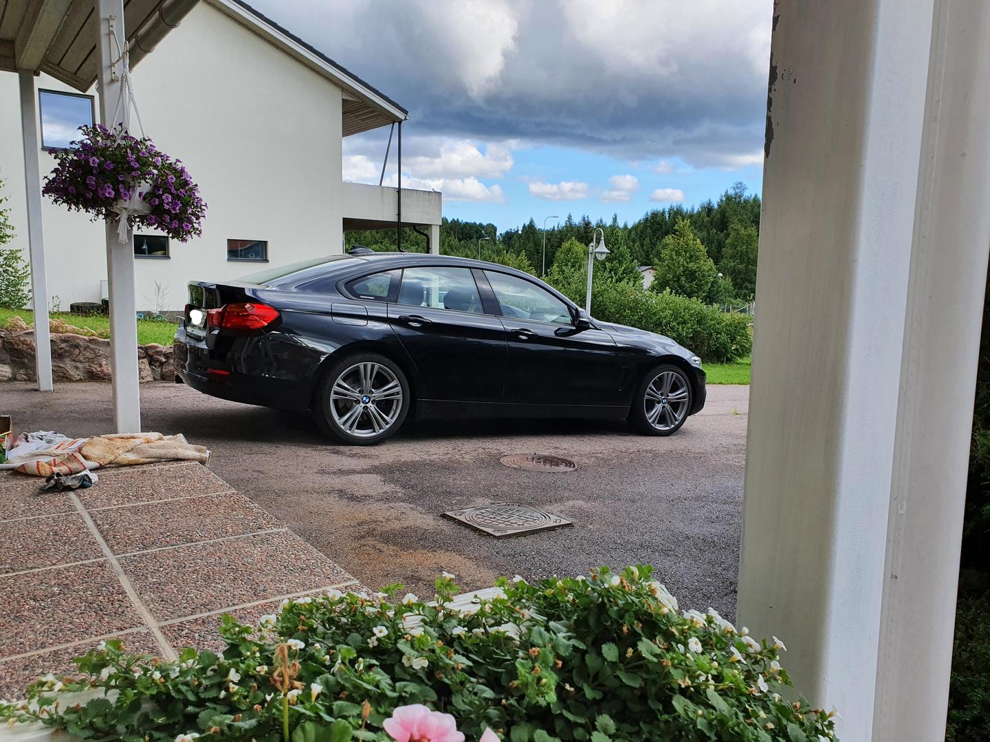

                • Mun Bitdi leikki loppui tänään.
                  Tiedoksi että DTech moottori ja vaihteisto-ohjelmat ei korjaa (minua ärsyttänyttä) vaivaa. Kannattaa siis viedä sen sijaan asiantuntevaan puljuun.
                  Nyt on sit toinen tuplaturbo alla, eikä tule muuten Audia mulle enää ikinä. Ei ikinä. Never.
                  Autot on hyviä(oikeasti), merkillä hyvä imago ja tämä foorumi parhautta, mutta ei ne auta kun touhu on mitä on.
                  Tsemppiä päästöhuijauksienne kanssa!Click image for larger version
