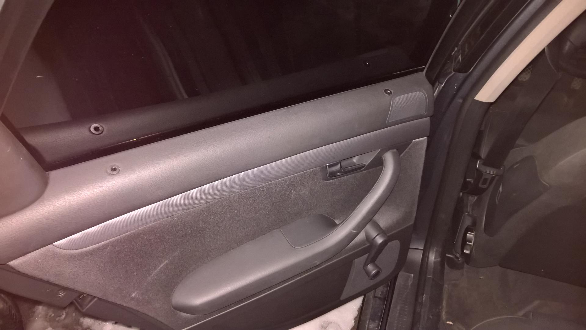

                                      Mitä mahtaa olla takana ovipahveissa olevat reiät? Ovipahvin päällä ikkunan vieressä ikkunan etu ja taka reunassa? Kiinnikkeet jollekin verholle? -04 vuotinen farkku b6 kyseessä.
                                        Eli siis noita ikkunan molemmin puolin olevia reikiä kyselin?
                                          Jep, takaovien ikkunaverhotelineen reiät.
