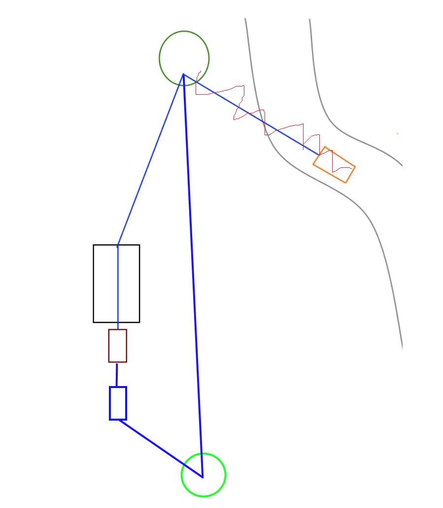

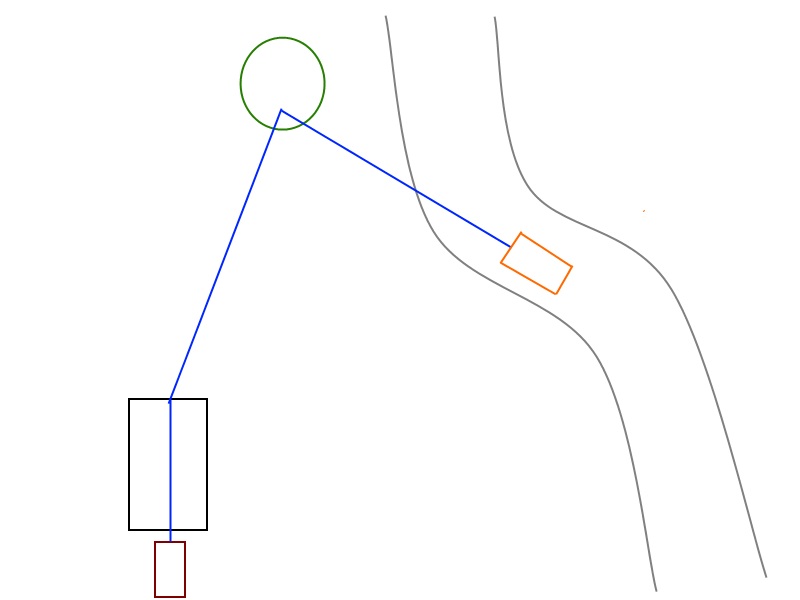

                                                        #28
                                                        Tee tallin takaseinään reikä vinssikidalla varustettuna ja väkipyörä lähimpään tukevaan puuhun niin ja eikun hinaamaan autoa talliin. Tähän pari hymiötä. :D
                                                          #29
                                                          Siis, ei tuo noin toimi, ainakaan jos yksin on liikkeellä. Täytyy se köysi laittaa ainakin parin lyhtypylvään kautta. Ja vielä sitten sitoa autot toisella köydellä yhteen, ettei pääse se "hinattava" tekemään takaseinään vielä isompaan reikää.
