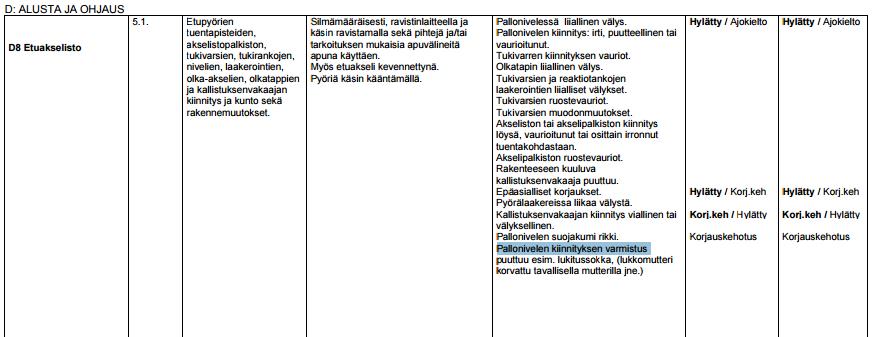

                                          • Kuvassa hylkäys perusteet, jos on väljää niin ei oo epäselvää että tuleeko hylky.
                                            Tosin tässä tapauksessa kuulostaa taas mielenkiintoiselta jos kerran puol tuntia ollaan ihmetelty että onkohan siellä jotain...

                                              katos juu Järvisen laittamaa listaa,selkee homma näköjään paitsi kun katsuri itte sano että ei oo kovin väljä,pahempiakin nähty.Noh ei auta kitinä tietenkään,uus reissu ja sillä sipuli.
                                              • Tuossa lukee, että "pallonivelessä liiallinen välys". Joskus tuli pieni väittely katsimiehen kanssa siitä, että mikä on liiallinen välys. Meinasi olla hylkäämättä, vaikka oli välystä RT-päässä. :)
