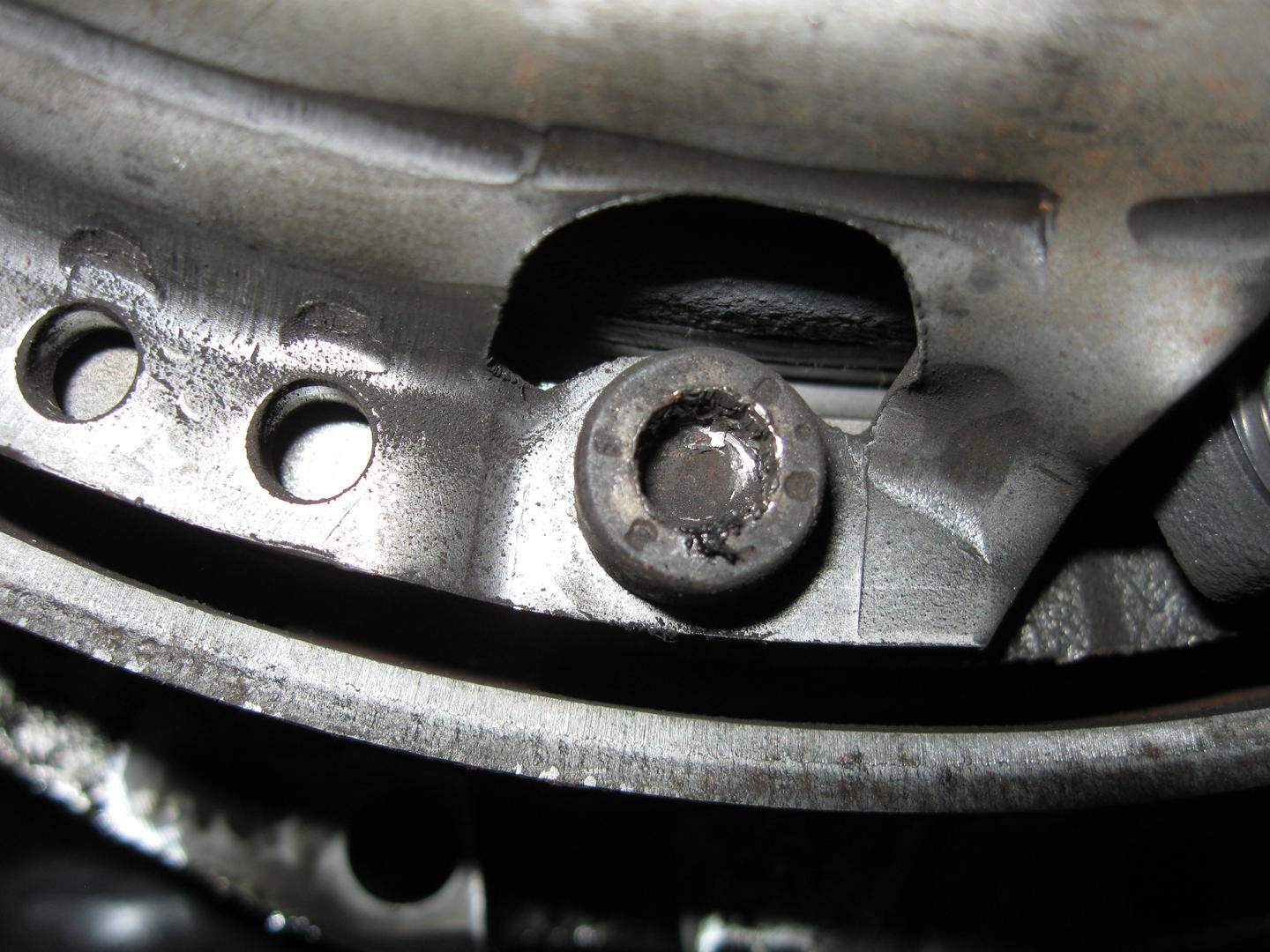

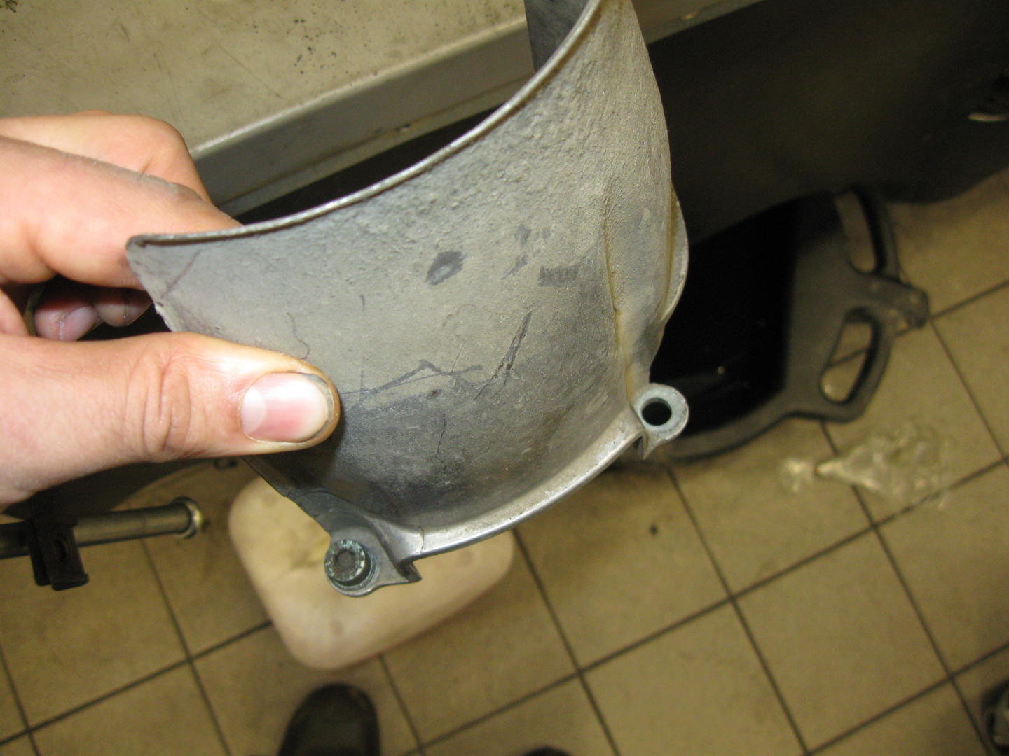

      Joo on kuvia. Vetarin suojasta puuttui pultti, kytkinkehältä kolme, kytkinasetelman kuusiokoloista nylpätty kolme pyöreiksi...
      No ei tässä ole ainakaan vaikea todentaa vastapuolen työvirheitä. Niitä riittää. Aivan käsittämätöntä touhua. Kourallinen jää osia mutta mitäs tuo haittaa, kai se nipussa pysyy.

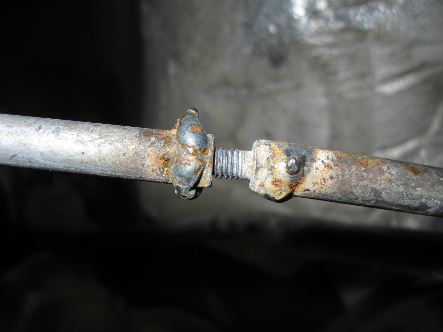

                                            Ote Laakkosen vikalistasta:
                                            - Vasemman etuvetoakselin suojakilven yksi kiinnitys pultti puuttui ja toinen oli löysällä (kolme pulttia yhteensä kiinnityksessä)
                                            - Vaihteiston kiinnityspultteja moottoriin puuttui 3 kpl ja paikalla olleet olivat väärissä paikoissa
                                            - Kytkimen paineasetelman kiinnitys pultteja oli vaurioitunut
                                            - Vaihteensiirtäjän tukitangossa hitsattu säätö (alkuperäinen tanko on yhtenäinen)
                                            Liitteenä kuvia kauhugalleriasta. Sori mutta oisin tehnyt itsekin paaaaljon paremmin.
