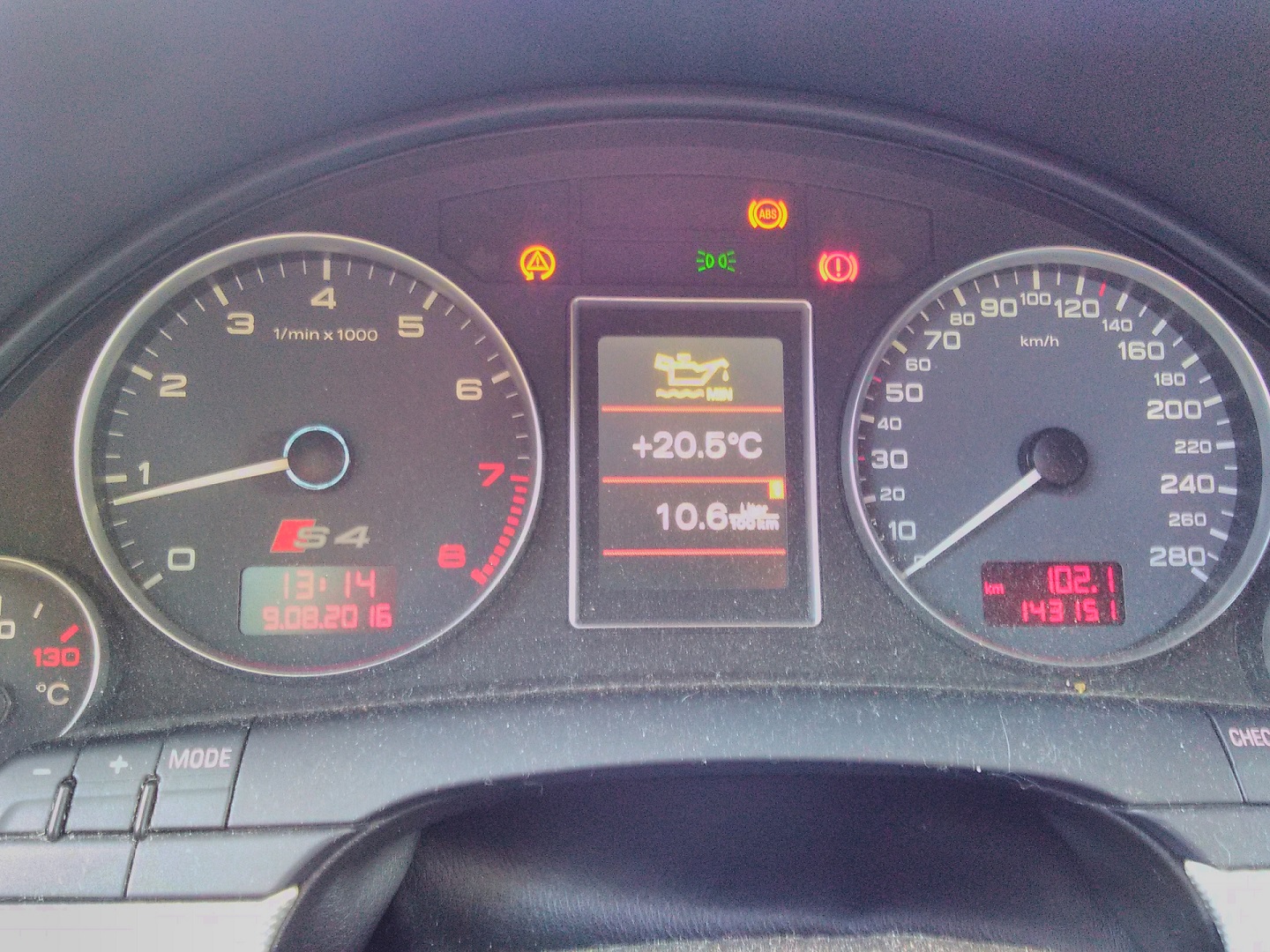

                                              • vanhan auton omistamisen iloja... silti se jaksaa vetää hymyn huulille joka kerta kun sen starttaa... anturivikoja varmaan molemmat näkyvät viat.
                                                • B6 lukee sensor kannun kaverina jos on anturissa vikaa.
                                                  • no, 100 km sitten sama kuva ja öljyt tarkistettu, yli puolenvälin. Oireet täsmää anturivikaan.
                                                    • Mullakin on tullut kyseinen symboli viime aikoina vähän liiankin tutuksi. Pahin oli loppuvaiheessa 514 km täytöstä ja öljykannun kuva jälleen taulussa. Suurin osa ajosta moottoritietä. Olihan niillä tosin jo melkein 7 tkm ajettu. Öljynvaihdon jälkeen pääsi 2-3 tkm ilman lisäyksiä ja sitten alkoi viemään n. litran/tuhat km. Öljynä Castrolin Edge FST 5w-30. Nyt sitten vaihdoin viime viikolla Mobilin 5w-50 piruuttani. Venttiilikoppien tiivisteet tosin mehii hieman, mutta ei selitä noin isoa kulutusta.
                                                      • Oma ässä teki myös muutamaan otteeseen samaa kuin Janilla. Öljyvalo, tarkistuksen perusteella riittävästi, aika tarkalleen 100km yhtenäistä ajoa ja taas valo tauluun, vaikka edelleen öljyä tarpeeksi. Lopetti tuon itsekseen ja syy jäi hieman mystiseksi.
                                                        • Kerran mulla myös tehnyt tuon, mitä Juho tuossa kuvaili. Tämä myös pitemmän siivun jälkeen motaria/maantietä. Muuten kyllä ollut ihan aiheellisia ilmoituksia öljyn vähyydestä. Venakopan tiivisteet myös täällä vuotaa ja suunnitelmissa on uusia venakopat jossain välissä, josko sen jälkeen tiivisteetkin pitäis paremmin.
