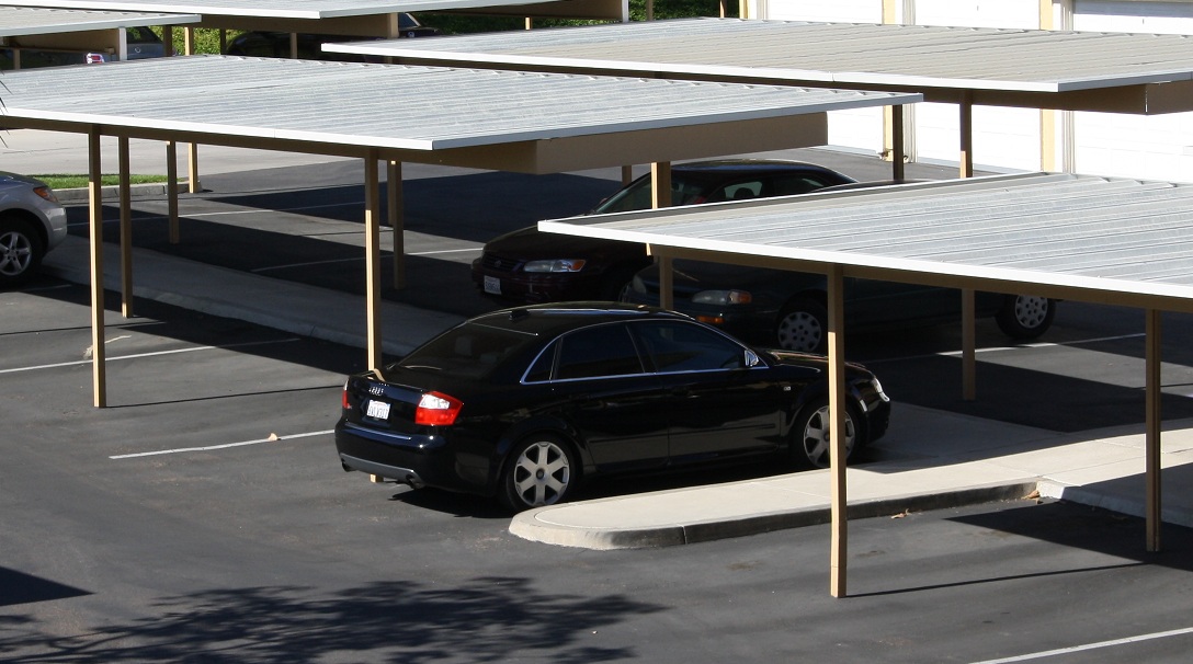

                • S4 B6
                  Tuommonen Brilliant Black tuli hommattua. Loput kuvat kuvatopikissa. Varustelistaus:
